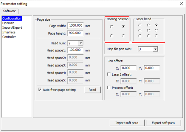

Cześć wszystkim,
Jest to mój pierwszy post na waszym forum, potrzebuję pomocy:
mam do wygrawerowania kilka tysięcy elementów, przygotowałem plik, wrzuciłem go do rdworks.
Czy jest możliwość aby grawer zaczynał się od określonego miejsca wyznaczonego w rdworks ?
czytałem ostatnio że to może być anchor point ale próby z tym nic nie przyniosły.
Proszę o pomoc bardziej doświadczonych odemnie użytkowników laserów co2

Próbowałeś w konfiguracji ustawić pozycję głowicy laserowej?
Konfiguracja -> konfiguracja systemu i tam jest opcja

Tam jest masa ustawień. od 00 anchora, orgin, od lewo/prawo góra/dół i od środka.
Dodane 3 minuty 42 sekundy:
Laser head:
Position of Laser head means the location of the laser head relative to the graphic.
Figure 58
This green determines how the program is written. If you have selected SCAN mode for any
parts of your program, the top 3 dots will cause the scan to progress DOWN the image.
Selecting the start point in any of the other 6 positions will create a program that scans from
the BOTTOM upwards.
