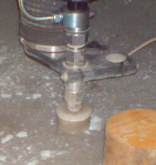

Tylko weź pod uwagę jedną rzecz, że pozycjonowanie odbywać się będzie TYLKO na danej wysokości. Jakakolwiek zmiana będzie powodować "rozkalibrowanie" punktu przecięcia z faktycznym punktem frezowania :roll:

sega007 pisze:Tylko weź pod uwagę jedną rzecz, że pozycjonowanie odbywać się będzie TYLKO na danej wysokości. Jakakolwiek zmiana będzie powodować "rozkalibrowanie" punktu przecięcia z faktycznym punktem frezowania :roll:
Nieprawda, tak będzie tylko w przypadku wyświetlania kropki lub krzyża z jednego pozycjonera, dlatego te pomysły się nie sprawdzą. Stosuje się dwa, tak jak na zdjęciu z pierwszego postu. Każdy wyświetla linię prostopadłą do linii drugiego i w płaszczyźnie prostopadłej do stołu.

Dokładnie tak jak napisał clipper7 przy dwuch linia nie ma możliwości rozkalibrowania przy zmianie położenia Z pod warunkiem że wszystko jest dobrze zamontowane

Słuszna uwaga. Przy dwóch "źródłach" nie powinno nastąpić rozkalibrowanie. Przy jednym - może to stanowić kłopot.

Oczywiście zgadzam się z tym co napisaliście ale jak to się mówi na choroby są sposoby :razz: Mozna zastosować jedno źródło z tym ze musi ono być zamontowane równolegle do osi głowicy i odsunięte w osi X lub Y . Celujemy laserkiem , później przejeżdżamy w jednej osi o znana wartość , zerujemy i ognia !
Tak to jest rozwiązane np w omax-ie . Jedna z opcji dodatkowych jest kamera do celowania . Fajny bajer , w programie otwiera się okienko z widokiem z kamery , celujemy a gdy jesteśmy gotowi naciskamy guzik i głowica ustawia się nad punkt który był ustalony za pomocą kamery .
Na zdjęciu widać dodatkowy otwór do zamocowania np kamery .
