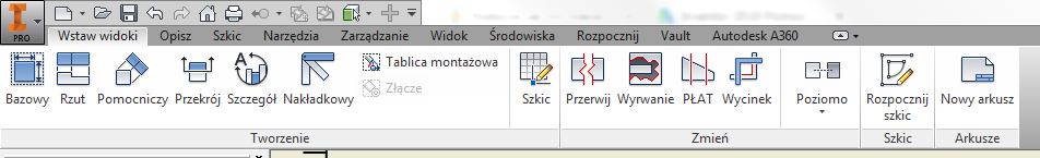

Avalyah pisze:Natomiast wyrwanie to dobry sposób na pokazanie przelotowości. Tylko na tym rysunku poglądowym to nie wyrwanie, bo linie proste
Panie kolego mój drogi, wiem że ma być linią falistą ale nawet nie wiem jak to zrobić w programie :P

Re: Pozbycie się linii krawędzi niewidocznych przez metody odwzorowania
Post napisał: Avalyah » 23 sty 2018, 18:47
Chyba nie falistą.
Co do zrobienia tego, to musisz na wybranym widoku stworzyć sobie szkic, w którym narysujesz obszar wyrwania, a potem użyj opcji wyrwanie i zaznacz ten widok. Niestety mam polską wersję językową, ale ikona będzie ta sama:
Inventor ma też całkiem dobrą pomoc, więc jak najedziesz na jakąkolwiek opcję i naciśniesz f1 to wyskoczy wyjaśnienie co i tak.

Avalyah pisze:Chyba nie falistą.
"Granicę wyrwania oznacza się cienką linią falistą lub zygzakowatą."
Avalyah pisze: Co do zrobienia tego, to musisz na wybranym widoku stworzyć sobie szkic, w którym narysujesz obszar wyrwania, a potem użyj opcji wyrwanie i zaznacz ten widok. Niestety mam polską wersję językową, ale ikona będzie ta sama:
No to mi lepiej powiedz jak narysować obszar linią falistą bo głównie na tym polega cały niuans.
Post napisał: Avalyah » 23 sty 2018, 19:36
Zrób zygzakowatą, to nie problem :P Oprócz bawienia się w ręczne rysowanie tego splajnem nie widzę na pierwszy rzut oka żadnej opcji na otrzymanie falistej linii.
Post napisał: Wojciech. » 23 sty 2018, 19:39
No właśnie myślałem że istnieje coś takiego jak linia falista, może jakieś dodatkowe biblioteki hmm? ale to nic, narazie dzieki za pomoc w tym rysunku :)
