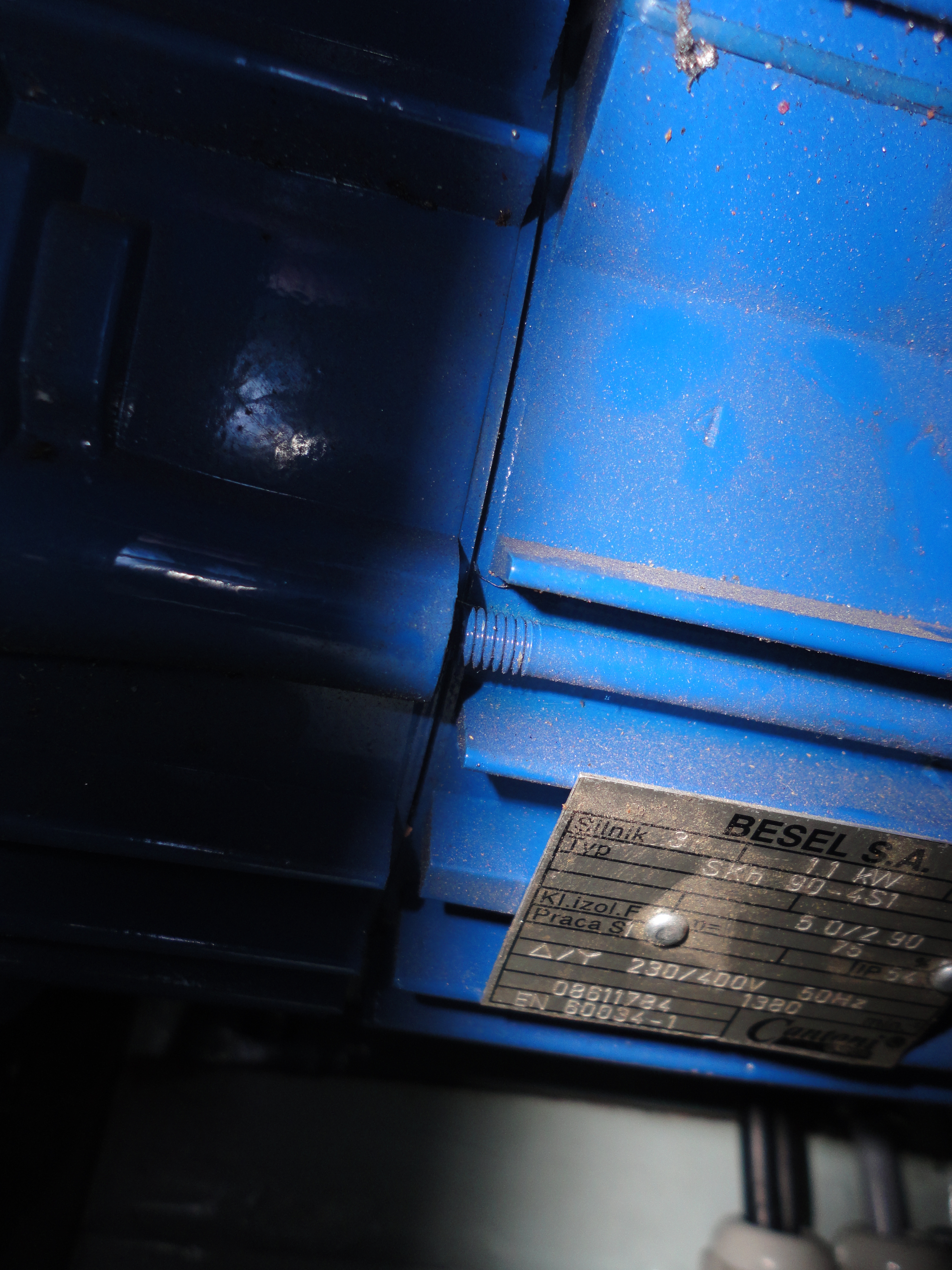

nie wiem do jakiej tokarki zastosowałeś ten motor,jakie ma wymiary,możesz mi podać ew.typ to sprawdzę (widzę, że u ciebie tez "tygrys"na warsztacie)
to silnik kołnierzowy(B40) 3f 220/381V 1,1kW/; 1100obr/min z obcym chłodzeniem typu SKg 90 o ile pamiętam (jutro sprawdzę) do mojej Bernardzo WV700,
Falownik jednofazowy 2,2kW firmy HF Inverter (EURA, E2000-0022S2 )

Uzupełniam - silnik BESEL SKh 90-4S1 1,1kW/1380obr
Falownik pracuje bez rezystora hamującego, czas hamowania wystarczająco niski dla dużych (ponad 500 obrotów, dla małych -jak do nacinania gwintów- praktycznie natychmiast) nie pamiętam dokładnie ale chyba 2s mam ustawione, zmiana obrotu dwa razy tyle z czasem zwłoki w stanie przejścia przez "0" bodaj 0,3s, dochodzenie do obrotów 1s.
Nic nie wywala, a jak to wygląda widać na filmach wyżej.. Generalnie jak dla mnie w odczuciu "do ręki" praca tego napędu sterowanego falownikiem nie różni się od sterowania mechanicznego sprzęgłem w normalnych tokarkach.. :cool:
P.S. Widać cały obrazek ? (tabliczki)

RomanJ4 pisze:P.S. Widać cały obrazek ? (tabliczki)
Tak - jest czytelna
