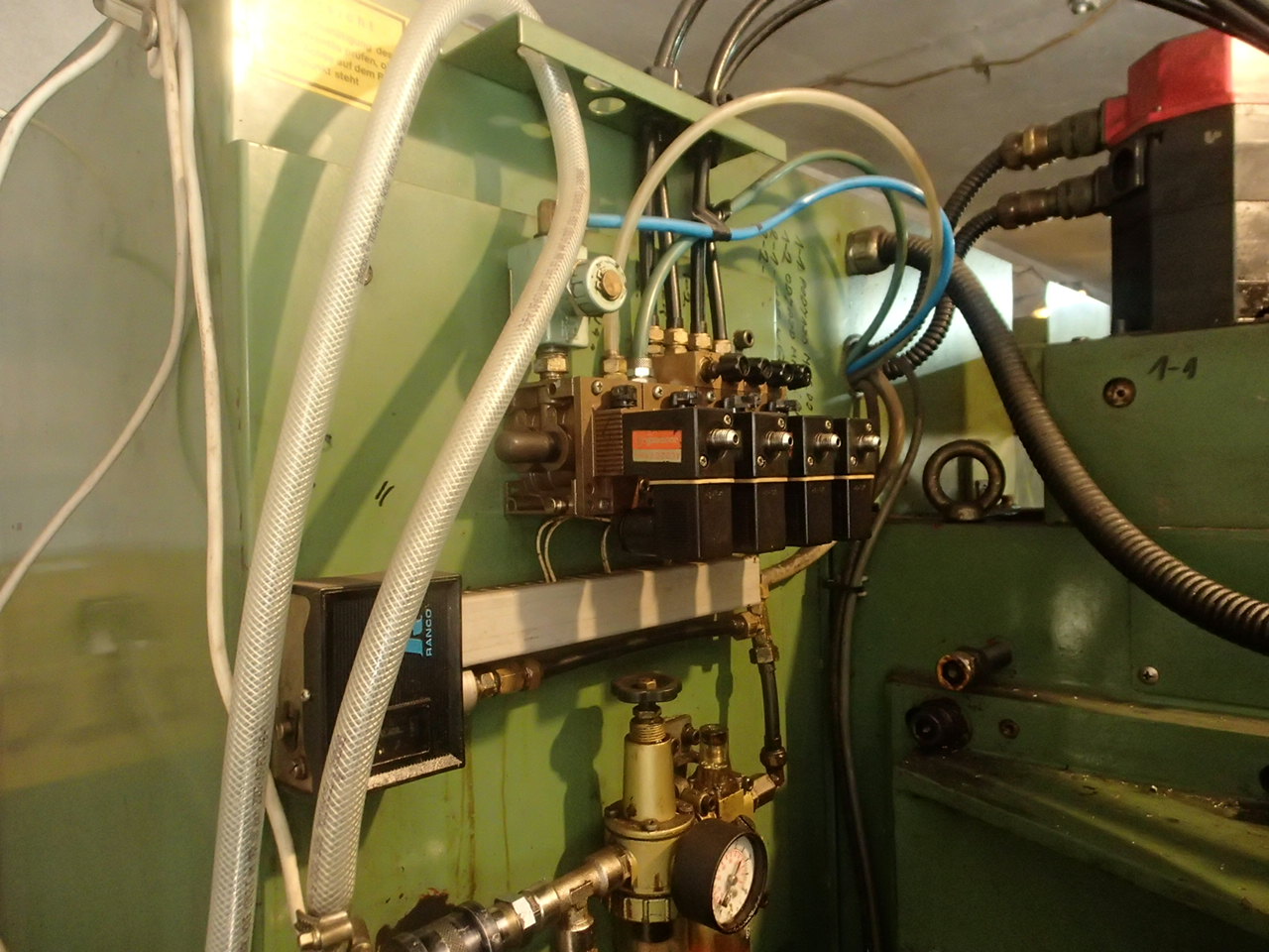

Witam posiadam frezarke cnc na fanuc ,mam taki problem po zmianie narzędzia z tych chyba tak to się nazywa czarnych elektrozaworow ucieka powietrze , powietrze ucieka przez wszystkie elektrozawory , przez małe dziurki w nich ,co może być przyczyną

Stale ucieka?
Problem jest gdzieś indziej.
Taki elektrozawór raz puszcza powietrze gdzieś tam do twojej maszyny, a raz odcina dopływ powietrza i właśnie tymi dziurkami "odpuszcza" czyli pozwala wpuszczonemu wcześniej powietrzu wypłynąć...

Elektrozawor albo solenoid zwal jak zwal. Zasada jest prosta, wchodzi powietrze pod cisnieniem zjednej strony a wychodzi tylko wtedy kiedy na lini sterujacej zaworem jest sygnal "wlacz". W zaleznosci od sygnalu elektrycznego dany zawor ma pozostac zamkniety badz sie otworzyc.
Teraz problemy:
1. Jakie jest wlasciwe cisnienie zasilajace zespol tych zaworow ? Czy w pod takim cisnieniem dzialauklad ?
2. Czy powietrze ma odpowiednia ilosc oleju smarujacego?
3. Czy zawor zamyka sie w 100%?
I tak dalej, chyba juz rozumiesz do.czego zmierxam...
Dane trzeba wyszukac w instrukcji obslugi.

Jak zwiększenie ciśnienie powietrza to to mgła olejowa będzie większa czy jakoś inaczej się ją ustawia

Post napisał: dareczek1 » 17 maja 2018, 10:28
Podnioslem ciśnienie powietrza teraz jest ok
