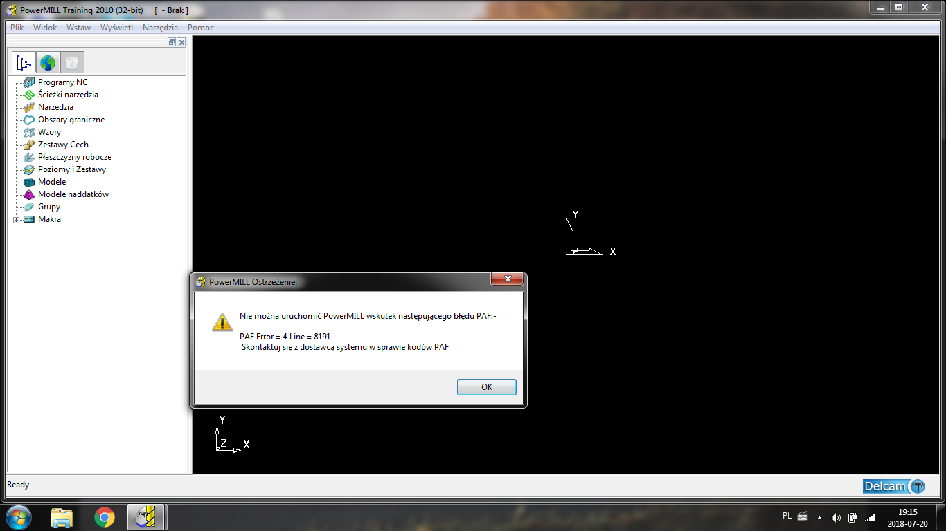

Udało mi się dostać wersję 2010, mam jednak problem z instalacją. Po instalacji programu należy wykonać kroki z załączonej instrukcji, którą dodałem w załączniku. Mimo to wciąż przy uruchomieniu wyrzuca mi błąd:

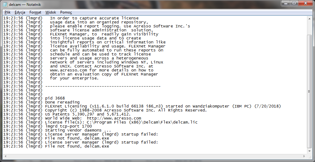

Dodatkowo w pliku .log wyrzuca informację:
Ktoś może zna jakieś rozwiązanie?

Oczywiście, to jest z resztą to samo, co zostało opisane w instrukcji, jednak u mnie wciąż mam problem z uruchomieniem tej licencji lmgrd, niby przez brak pliku delcam.exe, nie wiem jednak gdzie miałbym tego pliku szukać.

Problem rozwiązany, w moim przypadku antywirus AVG natychmiast po rozpakowaniu plików instalacyjnych WinRar-em oznaczał kilka z nich jako pliki podejrzane i umieszczał w kwarantannie, stąd te braki. Temat do zamknięcia, pozdrawiam.
