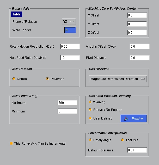

Od kilku dni walczę z Post Builderem, stworzyłem sobie postprocesor do obsługi 4 osi, ale problem polega na tym że cokolwiek zmienię w specyfikacji kinematycznej (Fourth Axis) nie mogę później wygenerować kodu, otrzymuję komunikat z NX:
Wyjście
Received an error 177002
Nazwa pliku ...\mom_tcl_definitions.c, numer linii: 505
Kominikat błędu: Error received in do_event. Event Handler: C:\Program Files\...\postprocesor\MILOO_4axis.tcl, Event name: MOM_before_motion, See syslog for more
Sterowanie maszyny to LinuxCNC, zauważyłem że sterowanie osi A jest inne jak w przypadku przemysłowej obrabiarki. Gdy zapodaję komendę G0 A350, a następnie A0 to oś wykonuje pełny obrót do współrzędnej A0.
Na obrabiarce przemysłowej te same komendy powodują że A dąży do A0 po najkrótszej drodze.
Wygenerowany kod w momencie przekraczania współrzędnej A0 wykonuje pełny obrót (np. następujące po sobie A356.5 A.058) gdzie na obrabiarce przemysłowej takiego zjawiska nie ma.
Teraz nie wiem czy to kwestia sterowania, czy należy wykonać postprocesor który uwzględni taką pracę osi A, gdzie nie będą generowane współrzędne jak w/w?

Pierwsze co powinieneś zrobić przy takim dosyć czytelnym komunikacie, to otworzyć sobie plik MILOO_4axis.tcl w jakimś edytorze tekstowym , który wyświetla numery linii ( polecam edytor z Total Commandera).
Zobacz co jest w wierszu 505 , może jakiś szczegół typu niedomknięta klamerka... }
Poza tym będziesz wiedział w którym miejscu masz szukać przyczyny błędu.
Spróbuj wpisać w tej tabeli którą załączyłeś Axis Limit deg MAX 360 MIN -360

Nie wiem jak dziękować :D Wszystko działa jak powinno, ucieszyłem się jak dziecko :D
Wasze rady są nieocenione.
radeko pisze:Pierwsze co powinieneś zrobić przy takim dosyć czytelnym komunikacie, to otworzyć sobie plik MILOO_4axis.tcl w jakimś edytorze tekstowym...
radeko pisze:Spróbuj wpisać w tej tabeli którą załączyłeś Axis Limit deg MAX 360 MIN -360
Porównałem plik przed i po edycji Post Builder, zauważyłem że następuje przesunięcie lekko o 10 linii (okolice 505 linii), przy zmianie Axis Rotation czy Axis Limits (Deg) wyskakiwał w/w błąd.
Postanowiłem przeszukać plik *.tcl i odnaleźć specyfikacje kinematyczną 4 osi - znalazłem cały opis prościutki do edycji:
####### KINEMATIC VARIABLE DECLARATIONS ##############
set mom_kin_4th_axis_ang_offset "0.0"
set mom_kin_4th_axis_center_offset(0) "0.0"
set mom_kin_4th_axis_center_offset(1) "0.0"
set mom_kin_4th_axis_center_offset(2) "0.0"
set mom_kin_4th_axis_direction "MAGNITUDE_DETERMINES_DIRECTION"
set mom_kin_4th_axis_incr_switch "OFF"
set mom_kin_4th_axis_leader "A"
set mom_kin_4th_axis_limit_action "Warning"
set mom_kin_4th_axis_max_limit "360"
set mom_kin_4th_axis_min_incr "0.001"
set mom_kin_4th_axis_min_limit "-360" (zamiast "0" wpisałem "-360")
set mom_kin_4th_axis_plane "YZ"
set mom_kin_4th_axis_point(0) "0.0"
set mom_kin_4th_axis_point(1) "0.0"
set mom_kin_4th_axis_point(2) "0.0"
set mom_kin_4th_axis_rotation "standard" (zamiast reversed wpisałem standard)
NX wygenerował kod który idealnie lata po wzorcu bez żadnych dzikich obrotów.
Mogę wreszcie odhaczyć kolejny sukces i brać się za następne zadanie.
radeko bardzo dziękuje za naprowadzenie, tak to jest jak się człowiek czegoś uczepi to nie widzi innego rozwiązania, punkt dla ciebie :D

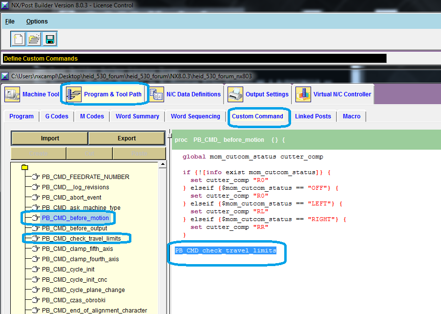

Podczas tworzenia nowego pp w Post Builder kożystam z "Library", następnie zapisuje go i po generacji kodu NC w NX8 pojawia sie komunikat:
Kominikat błędu: Error received in do_event. Event Handler: C:\Program Files\...\postprocesor\3-Axis.tcl, Event name: MOM_before_motion, See syslog for more
Sprawa jest na tyle ciekawa że ściągnołem gotowy pp z forum i generuje prawidłowo kod, lecz ponownie uruchomiłem ten sam PP w Post Builder nic nie zmieniełem tylko go od razu zapisałem i już kicha ---> nie działa zawsze ten sam komunikat
Porównałem obydwa pliki .TCL i okazuje się że zawartość diametralnie się zmieniła pomimo tego że ja nic tam nie ruszałem (nawet w 50 miejscach ww (ExamDiff)).
Z początku przypuszczałem że będzie to wina NX8 wtedy spróbowałem na NX7.5 i rezultat taki sam, żeby było tego mało próbowałem nawet na innym komputerze i nadal tak samo.
Jedynie co udało mi się zrobić to po instalacji NX6 w Post Builder i skorzystaniu z library uruchomić pp i wygenerować kod NC. Tylko że w tym przypadku nie potrafię otwierać pp zapisanych w nowszej wersji niż Post Builder 6.0.0.
Poniżej przesyłam przykładowy pp przed zapisaniem w PB i po bez mojej ingerencji.
Co robię źle, a może mam gdzieś zaznaczonego jakiegoś ptaszka którego nie powinno być, męczę się już z tym parę dni i nic już mi nie przychodzi do głowy.

Post napisał: nxcam » 02 paź 2012, 09:31
- sprawdziłem na NX 7.5.5 i NX 8.0.3
- postprocesor po aktualizacji i wprowadzeniu zmian działa prawidłowo
Może dołącz plik z obróbką na którym testujesz posprocesor.
uzi29
Posty: 32
Rejestracja: 01 paź 2012, 20:34
Lokalizacja: Rybnik
Post napisał: uzi29 » 02 paź 2012, 16:06
W celach edukacyjnych pozwoliłem sobie pożyczyć model "foremka" z forum.
Dodatkowo nagrałem kruciutki filmik o uruchamianiu pp przesłanych wcześniej na forum.
A kolego "nxcam" uruchamiałeś odrazy pp czy przepuściłeś go przez post builder??
Foremka.rar
(3.93 MiB) Pobrany 413 razy
nxcam
Posty: 734
Lokalizacja: Tuszyma
Post napisał: nxcam » 03 paź 2012, 09:11
w obu przypadkach (NX 7.5.5 i NX 8.0.3) kod bez/po aktualizacji i wprowadzeniu zmian generuje bez błędów
- w załączniku postprocesor po dedycji w NX 8.0.3
- nie mogę wgrać...: "Przekroczyłeś maksymalny limit uploadu (15 MB)"
- mogę wysłać na mail...
Kłopoty z edycją mogą wynikać z używanej wersji czyli np. NX 6.0.0., 7.5.0.0... NX 8.0.0 - czyli zero zero nic...i to nic ma tu znaczenie
podumowując zbyt daleko posunięta "akademickość" - bez względu na znaczenie tego słowa :)
skoro wyrzuca błędy w "MOM_before_motion" sprawdź co jest w procedurze.
- u mnie:
- może to problem, że PostBuilder którego używasz nie importuje procedury do określania max/min XYZ czyli PB_CMD_check_travel_limits...

Post napisał: uzi29 » 04 paź 2012, 06:50
po paru dniach uciążliwej walki postanowiłem odinstalować wszystkie wersje z NXa oraz licencje.
Po zainstalowaniu ponownie tylko jednej wersji okazało się że wszystko elegancko funkcjonuje.
Sam do końca nie wiem gdzie była wina tych problemów, ale najważniejsze jest że teraz jest OK.
