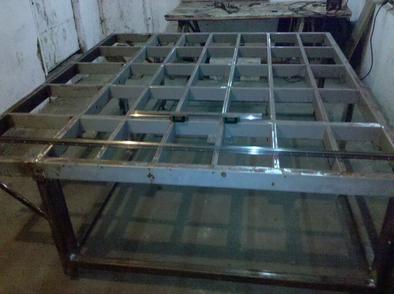

Jestem nowy w budowie tego typu urządzeń ale mam dużo chęci i determinacji. Niestety ze względu na nikłe doświadczenie mam kilka pytań do specjalistów.
Założenie wstępne jest takie:
Wymiary pola roboczego:
x=3000, y=2200, z=500
Frezarka skonstruowana z profili stalowych 80*30 w ściance 2mm i najlepiej aby była skręcana śrubami, gdyż spawać nie potrafię a nie chcę aby ktoś spartaczył robotę. dodam że mam możliwość wypalania dziurek w profilach i blaszkach na laserze (niestety nie moim) i zagięcia ich na prasie krawędziowej. Oczywiście aby pole robocze było nieruchome. Zastanawiam się jeszcze nad możliwością frezowania w drewnie w formie "3D" tak aby włożyć klocek na obrotowe zaciski które będą się kręciły 360 stopni obrabiając go.
Materiał który będzie obrabiała to głownie płyty wiórowe oraz drewno, fajnie było by gdyby radziła sobie również w stali itp.
I tu pojawia się dla mnie najważniejsza część czyli pytania:
1) czy tak duża konstrukcja skręcana będzie stabilna i jest możliwa do wykonania;
2) Jakie potrzebował bym do tego części mechaniczne oraz elektroniczne - w sensie dokładnych parametrów i modeli gdyż co potrzebne jest do budowy to wiem z projektów innych użytkowników forum ;)
Oczywiście prosił bym o części z przyziemną ceną.
Bardzo proszę o konkretną odpowiedz i z góry dziękuję.

Zejdź na ziemie... profil 80x30x2 to się w rękach odkształca. Myślę, że taki 200x150x10 byłby odpowiedni na takie pole roboczę.
Swoją drogą - nieruchome pole robocze? Jakiś skrót myślowy?
Jaki budżet, jeśli można wiedzieć?

Budżet tak do 8000 tysięcy dodam iż cięcie laserem oraz użycie prasy krawędziowej mam darmowe, więc mogą być również elementy z blachy do 10 mm bo laser do tak owej tnie.
Czy taki budżet wystarczy? Stal myślę że też będę miał w przystępnej cenie.
Co do pola roboczego to chodzi mi o to aby stół był nieruchomy tylko brama (zresztą i tak chyba innego rozwiązania nie ma przy takim polu roboczym)

Chyba na samo wrzeciono, ewentualnie falownik się załapie :wink: Budżet x3 a nawet x4 i masz szansę cos pobudowac. Sredniej jakosci rama pod taka konstrukcje będzie ważyc 1200kg. Pomnóz przez cene stali, a gdzie mowa o jakiejkolwiek obróbce.

Jeżeli chodziło o 8 tysięcy PLN, to nie da rady za te pieniądze. Nawet jakbyś miał całą stal i park maszynowy za free...

IMHO przy budżecie 10 razy większym można myśleć o takiej maszynie. Chociaż i to nie wystarczy na takie swobodne frezowanie 3D...

Stal i 3D to był dla mnie dodatek tak naprawdę, głównie mi zależy na frezowaniu w płytach drewnopodobnych (masa średnia 80 Kg) oraz w drewnie masa około 100 Kg głównie w sosence czasem może się trafić buk.
Czy jest możliwość zatem o podanie co mi potrzeba.
Konstrukcja stołu wyglądała by mniej więcej tak jak jednego z użytkowników :
