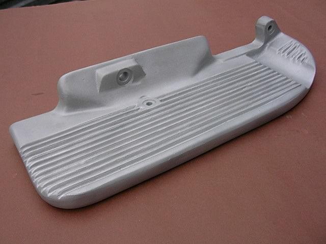

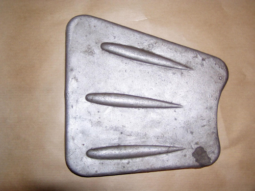

Potrzebuję wykonać lustrzane odbicie detali pokazanych na foto . Krótko mówiąc trzeba na kawałku blachy grubości około 40-50 mm wyfrezować takie kształty . Jakie są możliwości , techniki oraz koszty . Więcej info - jak wymiary itp mogę podać po pomiarach . Dokładność tego nie jest powalająca na kolana więc chyba jest to wykonalne .

Nie ma żadnego problemu.
Można to zeskanować 3D i wyfrezować lustro.
Potrzebny jest do tego model, chyba że masz projekt 3D, a jeśli nie jest wymagana duża wierność może być rys. z niezbędnymi wymiarami.
Koszt wykonania zależy od wielkości elementu.

Wygląda mi to na aluminium (płetwa ster)?? ,nie lepiej odlać ??

Ale ja nie potrzebuję takiego detalu , tylko jego lustrzane odbicie .
Co do odlewu aluminium to też nie widzę odlewni aby wykonała odlew dobrze i sumiennie .
Odlewnie bez urazy :mrgreen:
Czasami potrzebuje wykonać właśnie odlewy aluminiowe i jest totalna kicha :cry:

Post napisał: pukury » 04 maja 2009, 13:07
witam.
jednak chyba odlać .
to jakieś elementy do motocykla ( pewnie podnóżki - albo coś takiego ) .
musiałeś trafić na " kulawych " odlewników ( bez urazy dla naprawdę kulawych ! ) .
w latach 80 ub.wieku odlewaliśmy różne elementy do motocykli ( " rucholi " ) i były ok.
poza tym oryginalnie to było odlewane przecież .
chodzi może o materiał odlewany .
najlepiej ze starych tłoków .
pewnie że jak odlewają " w kretowinie " to wyjdzie dramat :lol: .
jeżeli ktoś zrobi odpowiedni model i formę to musi wyjść ok.
drobne braki można zaspawać i obrobić .
poza tym obawiam się że cena materiału , obróbki , projektowania będzie większa niż znalezienie dobrej odlewni .

Potrzebuję odwrotność tego detalu , czyli ma wyglądać jak dół matrycy :mrgreen:
Co do odlewów to nie zawsze da się obrobić czy też pospawać . Są to części które są widoczne i każda interwencja w odlew pozostawia ślady , które go dyskwalifikują .
Potrzebuje np takie detale jak wyżej . Oczywiście jest to tylko część dla zobrazowania tematu

wiec to co ty potrzebujesz to nie jest lustrzane odbicie. sam nie piszesz ze zrozumieniem :) ty potrzebujesz forme do tego detalu, zgadza sie?

Post napisał: bugger » 07 maja 2009, 13:02
przypuszczam ze kolega zundapp600
potrzebuje drugi do pary na zasadzie lewa stopka/pletwa, prawa stopka/pletwa czyli "lustrzane odbicie" trzeba tylko zaznaczyc wg ktorej krawedzi/plaszczyzny to lustro? przypuszczam ze wg tego "gniazda" czy czegos w tym rodzaju na drugim zdjeciu w pierwszym poscie. moja propozycja to drewniany model/kopyto, potem forma i odlewac :mrgreen:
