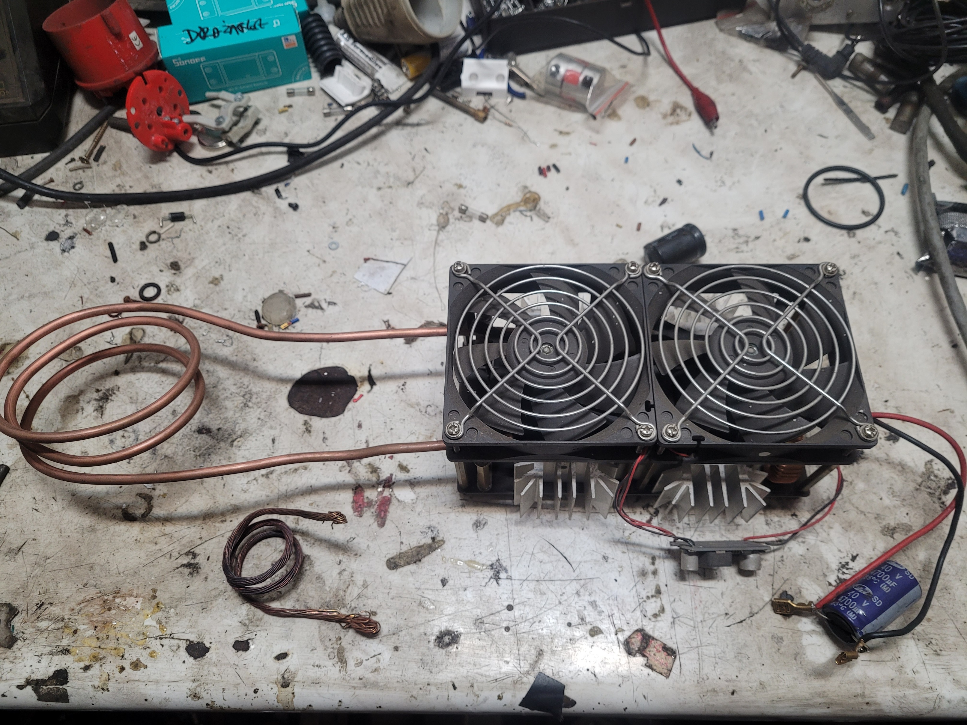

Musisz tez pomyslec o zasilaniu tego ustrojstwa bo nic w przyrodzie nie ginie jazeli chcesz zbudowac np. 2kw to tyle tez musisz dac na zasilaniu a nawet przynajmniej 20% wiecej a to juz jest trafo ze spawarki, mam tez taki chinski ponoc 2kw i preta fi 12 rozgrzalem ale to mi nie wystarczylo wiec od razu na testach wlożylem do cewki młotek 600g to dwa mostki prostownicze po 50A wystrzelily natychmiastowo
Chcialo by sie powiedziec, że kup sobie gotowca na ali, ale jak Ty do konca" nie wiesz jak to zrobic i do czego by to mialo sluzyc" to rozumiem ze chcesz sie pobawic, aczkolwiek tu trzeba miec troche znajomosci, bo żeby sprawic, aby atomy zaczeły tańczyć w stali to trzeba wiedziec jakim przebiegiem atakować cewke a przynanjmiej miec oscyloskop zeby rzeczywicie to sprawdzic, poza tym jak co zle zestroisz to sam możesz sie zaswiecić😉 bo to tez szkodliwe dla organizmu

Może lepiej zdałby egzamin inwerter pełnomostkowy IGBT zamiast ZVS. Mostki prostownicze takie na 150A. Chodzi o to, żeby rozpuścić ten metal. Ale zastanawiam się ostatnio, czy nie lepiej byłoby zbudować klasyczny piec zasilany gazem. Tym bardziej, jeśli zachce mi się stopić co innego niż stał...
