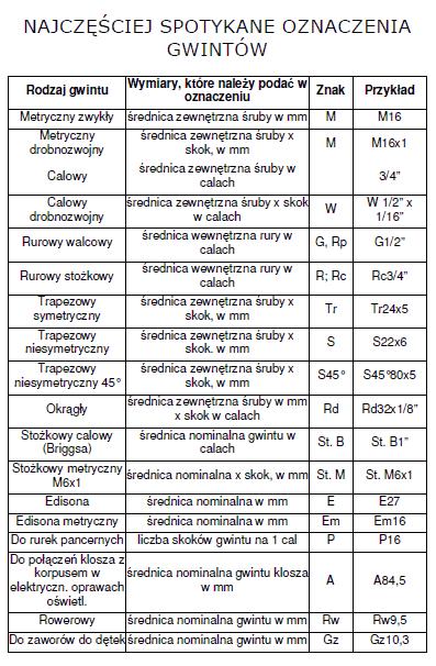

poszukuje normy do tego gwintu bądź jakis informacji na jego temat.
[ Dodano: 2010-02-09, 12:04 ]
TzR PN-83/ M-84550

to jest gwint trapezowy zaokrąglony wg PN-83/M-84550 . Mam zrobić gwint TrZ 70x10 , promień zaokrąglenia gwintu R1,2.
