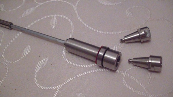

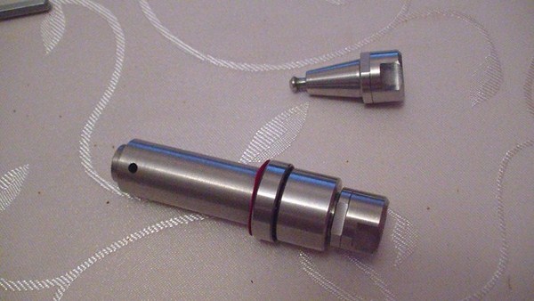

Witam, potrzebuję urządzenia widocznego na zdjęciach, problem w tym że nie mam ppojęcia jak to się nazywa. Urządzenie służy do automatycznej zmiany narzędzia. Po naciśnięciu od góry (widać na drugim zdjęciu) zacisk ER odskakuje i można zamontować inny. Całość jest na łożyskach. Wie ktoś jak to się nazywa? Bo jak wpisuje "wichajster do zmiany narzędzia" to gogle nie wie o co chodzi.

http://www.karba.com.pl/trzpien-frezars ... armet.html
Spróbuj nazwy trzpień.
wihajster też ładnie.

głowica wrzeciona typu kolet

To raczej nie trzpień, a wrzeciono z ATC, ale bez napędu.

Tak wygląda to jak cześć wrzeciona ATC na sam zacisk mówią u nas klamp czy clamp czyli sam ten chwytak https://www.machsupport.com/forum/index ... ic=22080.0
na foto mamy mniej więcej ten fragment wrzeciona czyli tuleje wrzeciona z chwytakiem ale bez łożysk i obudowy
