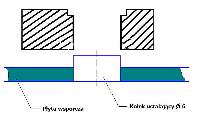

można jeszcze prościej: wywiercić otwór Ø 6, nałożyć na płytę ustalającą i dowiercić Ø 7, odwrócić nałożyć na w/w płytę z kołkiem i znowu Ø 7 (wiertłem zeszlifowamym na płasko). szkic : Obrazek
bedzie szybko i tanio

pukury - w mój sposób wierciłem w sezonowanej brzozie ( 8 mm przelot. 10 mm nawiercanie na gł. 12 mm - "decha" ≠ 55 mm) z minimalnymi strzępkami.
