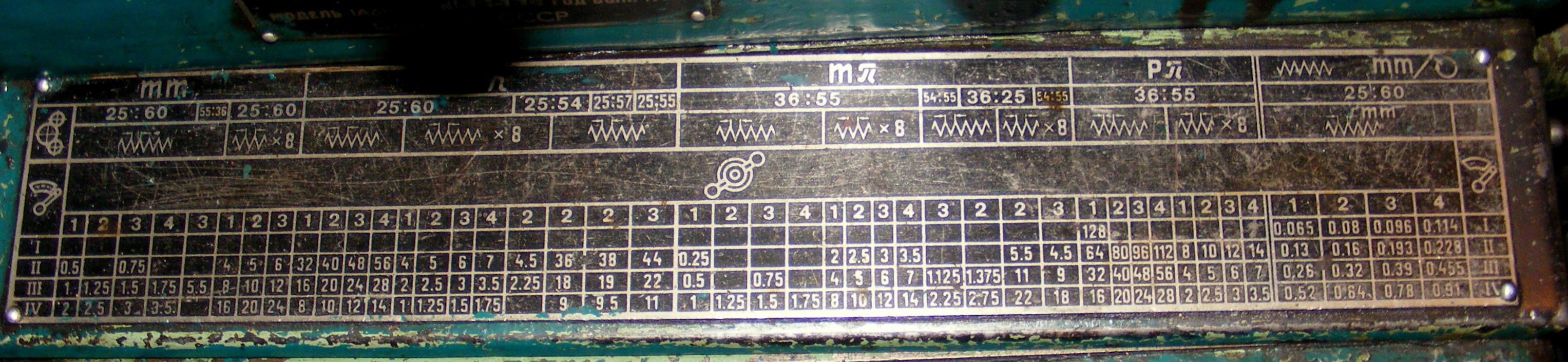

Poszukuje tabeli gwintów do tokarki produkcji ZSRR typ 1A616

Tabeli gwintów nie mam, ale może to też Ci się przyda? Są tu najważniejsze rysunki, ale opis w oryginale. Na podstawie schematu można, na upartego, wyliczyć przełożenia. Wymaga to pracy, ale lepsze to niż nic.

http://www.chipmaker.ru/files/file/2101/ DTR Токарно-винторезный станок. Модель 1А616

Post napisał: marus92 » 22 gru 2010, 19:10
Jeżeli Cię jeszcze interesuje to masz zdjęcie tabeli gwintów z tokarki STANKO 1A616Obrazek
