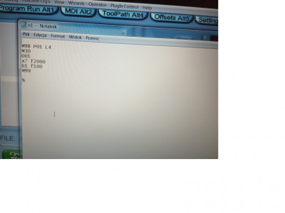

Post napisał: parafoil » 21 wrz 2021, 21:34
Co może być powodem, że zmieniając w prostym kodzie wartość posuwu f nie ma żadnej reakcji - zmiany

To już tradycja, że nie wiadomo co poeta miał na myśli, ale jak jest okazja, to wyjaśnię jaka jest zasada.
Po pierwsze, posuw jest w jednostkach na minutę, więc np F1000 co innego znaczy gdy dotyczy osi liniowej a co innego gdy obrotowej...
Po drugie, nie da się wykonać ruchu z prędkością większą od maksymalnej, wartości większe zostaną przycięte.
Po trzecie, można pomieszać osie np. G1X5C100, wtedy planer mnoży milimetry przez stopnie i wychodzą bzdury.
Po czwarte, jest jeszcze odwrotność posuwu, gdzie parametr F oznacza czas a nie prędkość, chociaż to już jest zupełnie inny temat...

Chyba powinieneś poczytać o Gkodzie
1)Składnia
2)Modalne.
Tu masz klasyczny przypadek modalności. Mach podniósł Ci się z domyślnym G00 i dopóki nie wpiszesz mu G01 będzie szedł ruchem szybkim.
A przy G00 posuw nie jest uwzględniany
Wiec na początku dopisz
G01

No to Linuxcnc jest dużo mądrzejszy i w ogóle odmówi pracy...
A w kodzie faktycznie, to nie jest G01, tylko O01... No cóż, oczy już nie te...

Post napisał: tomcat65 » 22 wrz 2021, 08:33
tuxcnc pisze:No cóż, oczy już nie te...
Nie tylko oczy :).
Komenda m98 p01 l4 oznacza wykonanie podprogramu nr 01 czterokrotnie ( L4 ).
O01 to podprogram o tym numerze.
Wypadałoby zrobić czytelniej i rozdzielić program główny od podprogramów.
Po drugie najpierw dajesz parametry ( f, s ), a potem ruch.
np: f1000
