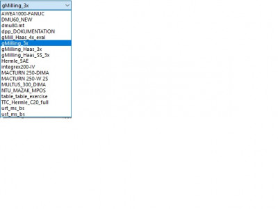

Post napisał: Rocol » 06 lip 2019, 20:51
Czy można ściagnąć z internetu jakieś postprocesory na 4/5 osi np. Fanuc 5 axis

móc, pewnie można, ale wg.mnie to bardzo ryzykowne, szczególnie w 4,5 osi

A fabrycznie zainstalowany Ci nie starcza?

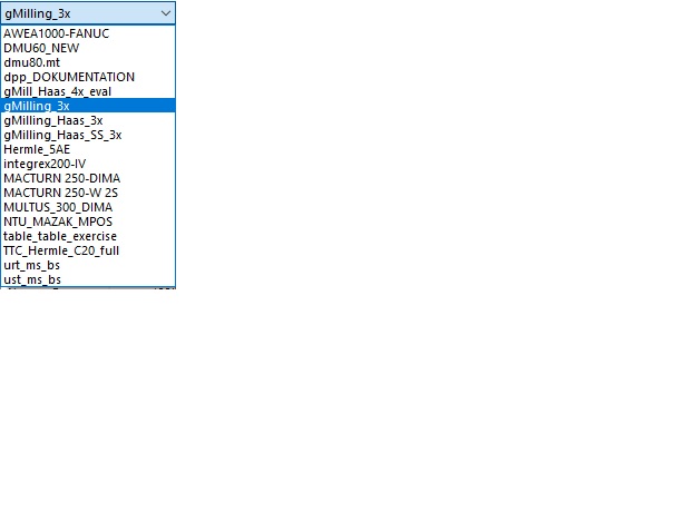

Post napisał: Rocol » 07 lip 2019, 15:18
chcę się pobawić w czterech osiach, to co pisałem to nie 4,5 osi, tylko cztery lub pięć osi,
mam tylko tyle postprocesorów co na zdjęciu, może ktoś podpowie który mogę zastosować pod 4 osie?

Postprocesor ci nic nie da, musisz miec wirtualna maszyne skonfigurowana.
