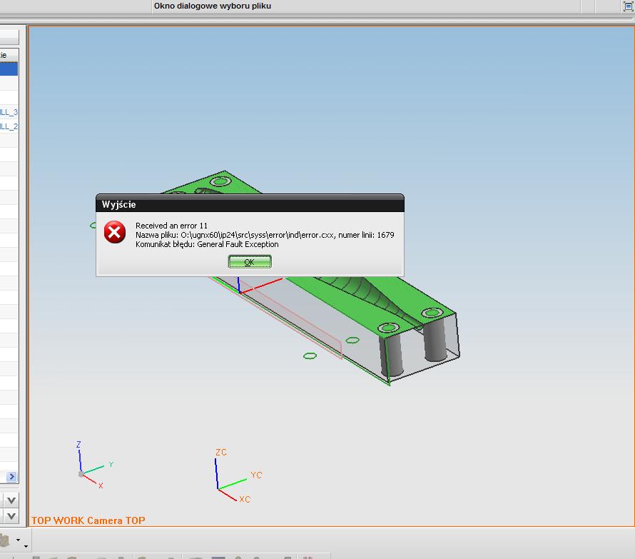

Zrobiłem jak napisałeś ale nie wiem czy dobrze w Ux ścieżki są ok a jak wygeneruje kod to robi takie półkola i łuki załączyłem program z plikiem

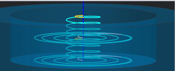

- konwersja ścieżek 3-osiowych na 5-osiowe? w wielu przypadkach by sie moze przydała np. w obróbce resztek
- sciezki spiralne w obrobce otworow - moze...
- nowe rodzaje narzędzi i uchwytow - no nie wiem...

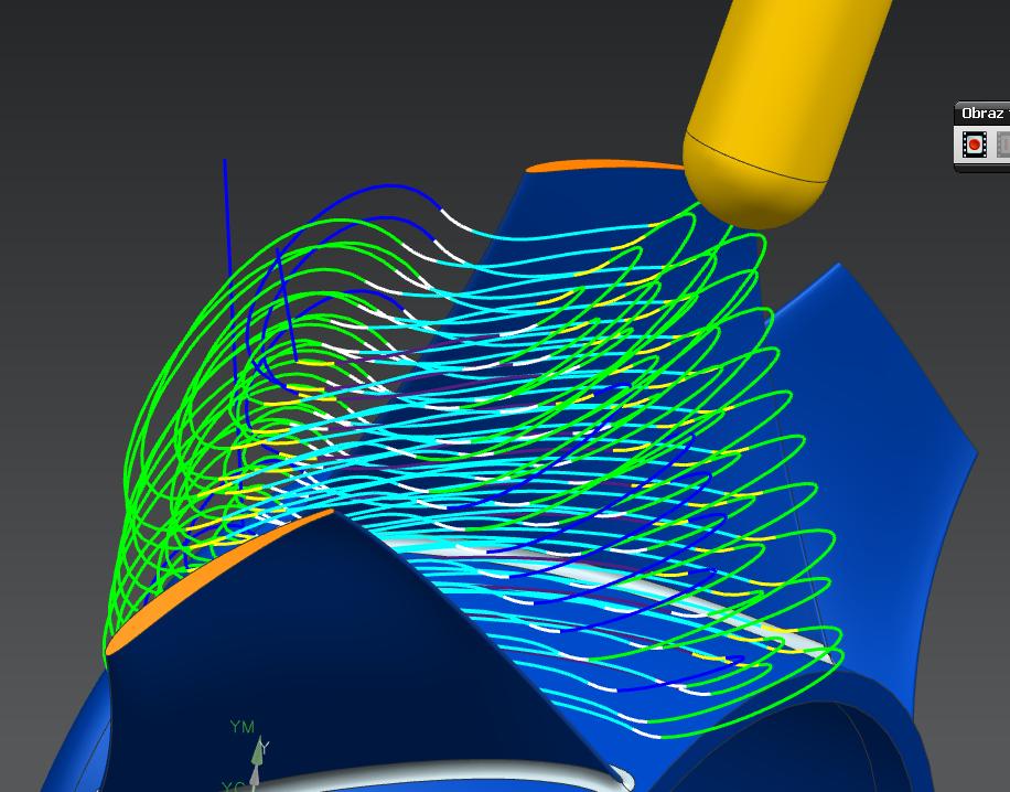

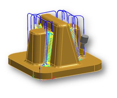

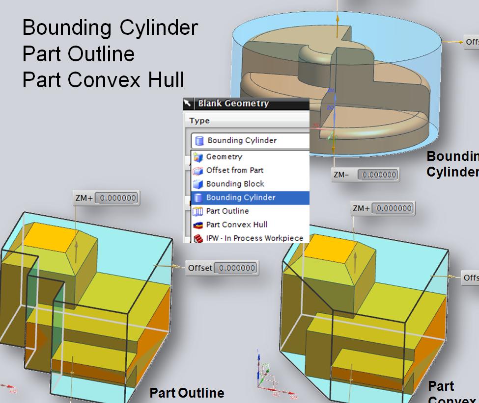

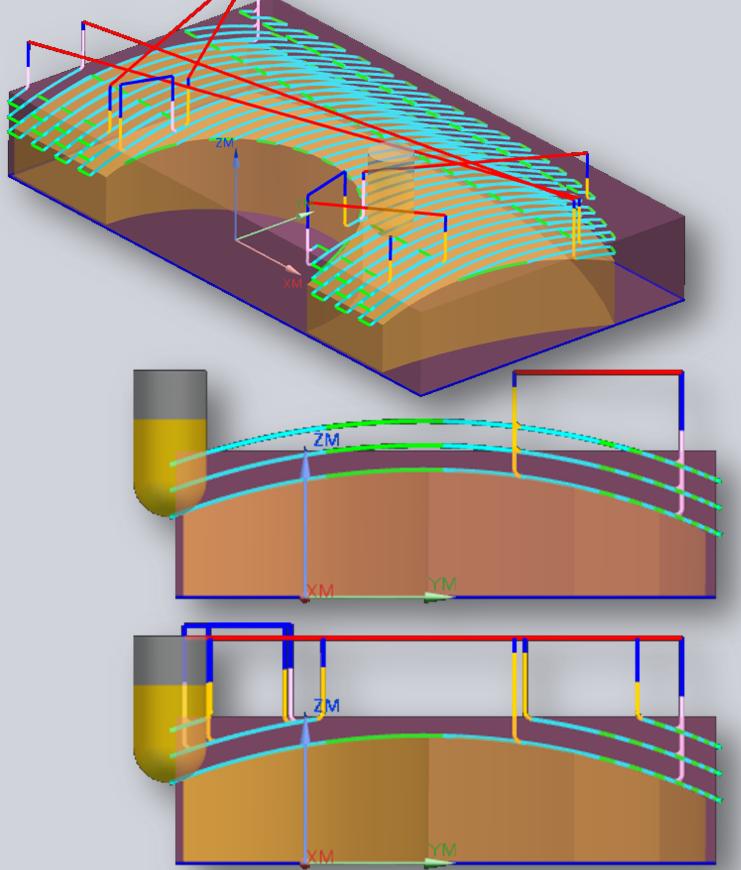

Postprocesor ISO + pliki źródłowe do postprocesora itp...
na pewno będzie transformacja z 3-axis na 5-axis tez w ZLEVEL PROFILE a to juz prawie ROUGHING
- juz teraz w NX 7.5.2 każda scieżkę wykanczająca w 3- i 5-osiach powielona w osi Z da sie przyciąć do IPW:
- w 5-axis Roughing Turbomachinery kształt dowolnej przygotówki to juz standard...
Definicja poczatkowego stock idzie z automatu w tym kierunku (łaski nie robią
