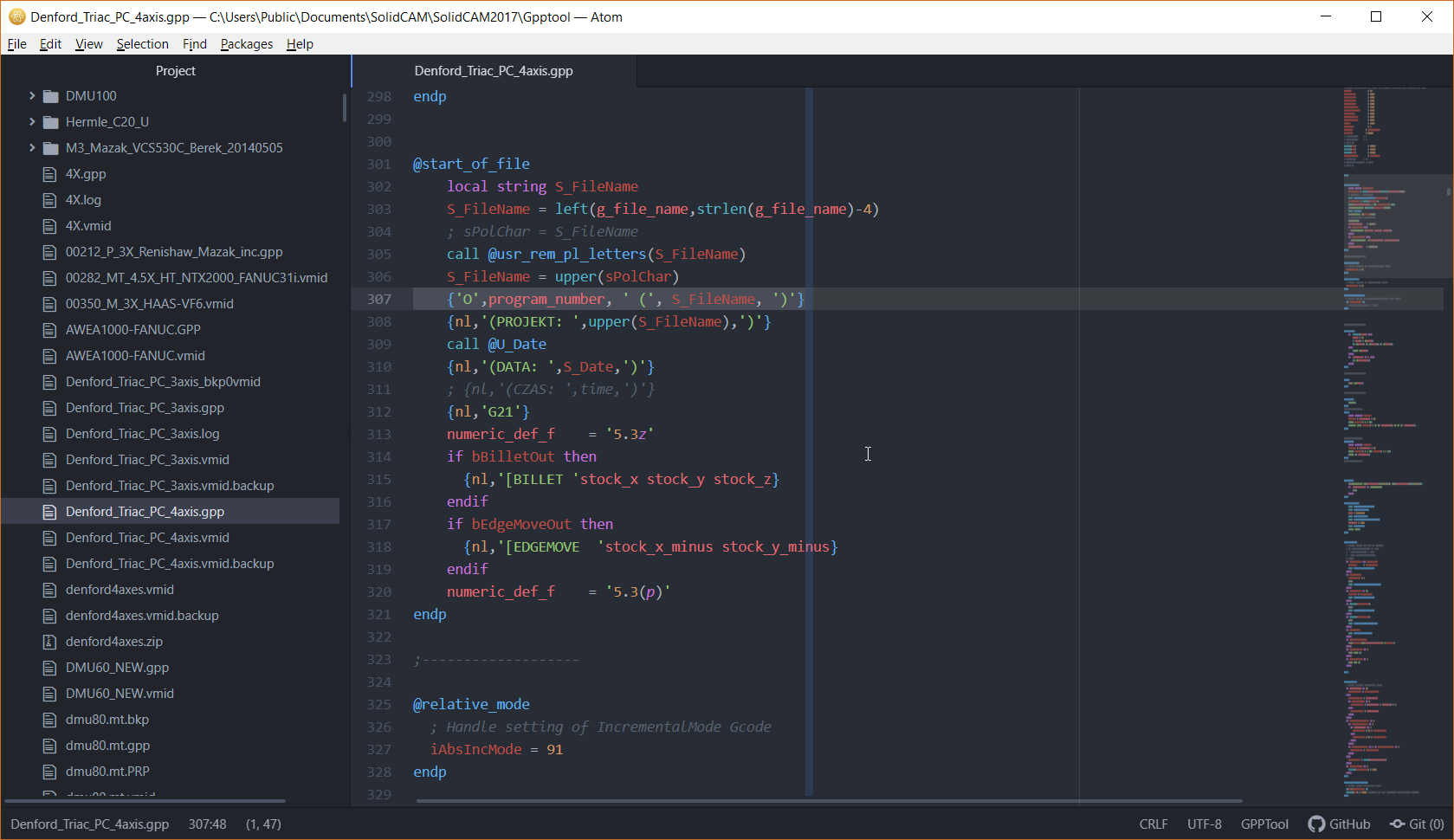

Sprawa dotyczy SolidCAMa 2016. Utworzoną operację nazywam np. O001. Po wygenerowaniu kodu uzyskuję plik tekstowy o początku jak niżej:
O001.NC
N100 (DOCISK STALY_02)
N110 (REV-0.70)
Pytanie: jak i co edytować w poście (lub zmienić ustawienie w opcjach CAMa?) aby pozbyć się ".NC" z drugiej linijki?

Czy dobrze rozumiem.. że w linijce podobnej do tej:
masz coś takiego:
{'O',g_file_name}
ale chodzi Ci żeby to wyglądało tak:
g_file_name = left(g_file_name,strlen(g_file_name)-4)
{'O',g_file_name}
bez sensu, powiedz lepiej do czego dążysz z tymi nazwami a może idzie to zrobić łatwiej

No nie wiem jak to prościej opisać. Jak mam to co mi wypluwa post czyli O001.nc to maszyna wariuje, jak skasuje te trzy znaki czyli .nc to wszystko gra. Chodzi mi o usuwanie tego już w poście tak aby nie trzeba było robić tego ręcznie. Mogę podesłać posta jeśli chcesz ale jest to post przerabiany z tych ktore są instalowane razem z SolidCAMem.

djronin pisze:
03 lis 2018, 01:33
masz coś takiego:
{'O',g_file_name}
{'O',g_file_name}
Pewnie ma ...... , jak i ja mam.
https://zapodaj.net/40befa9d65c4b.jpg.html
p.s.
Gość chce się pozbyć w g- kodzie zapisu ".NC"
.... , patrz wyżej.
