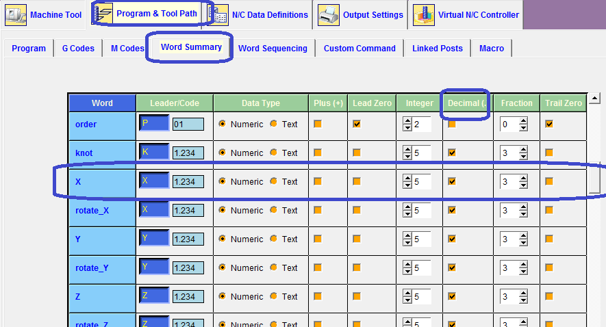

Chodzi mi o coś takiego, nie mamy kropek oraz x albo są osobno albo tylko x i y. Gdzie mogę w postbuilderze ustawić cos takiego?

Postprocesor fanuc
Jak osiągnąć taki kod..przykład

Możesz jaśniej napisać co chcesz osiągnąć ?

Cześć a można zrobić cos takiego w trzy osiowym postp. Chodzi mi oto żeby generowało w każdej linijce G00 lub G01

a generuje mi tak

Stwórz procedurę którą podepniesz np. na początku operacji i napisz w niej:
MOM_force always G_motion
Możesz też w wejść w ruch liniowy oraz kołowy i tam gdzie widzisz swój kod G0/G1/G2/G3 wejdź w ich edycję i odznacz "modalny"
Jeśli dodatkowo chcesz zamienić łuki na ruchy liniowe to najprościej w nx'ie ustawić wyjście łuków jako liniowy.
