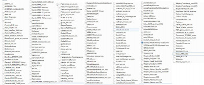

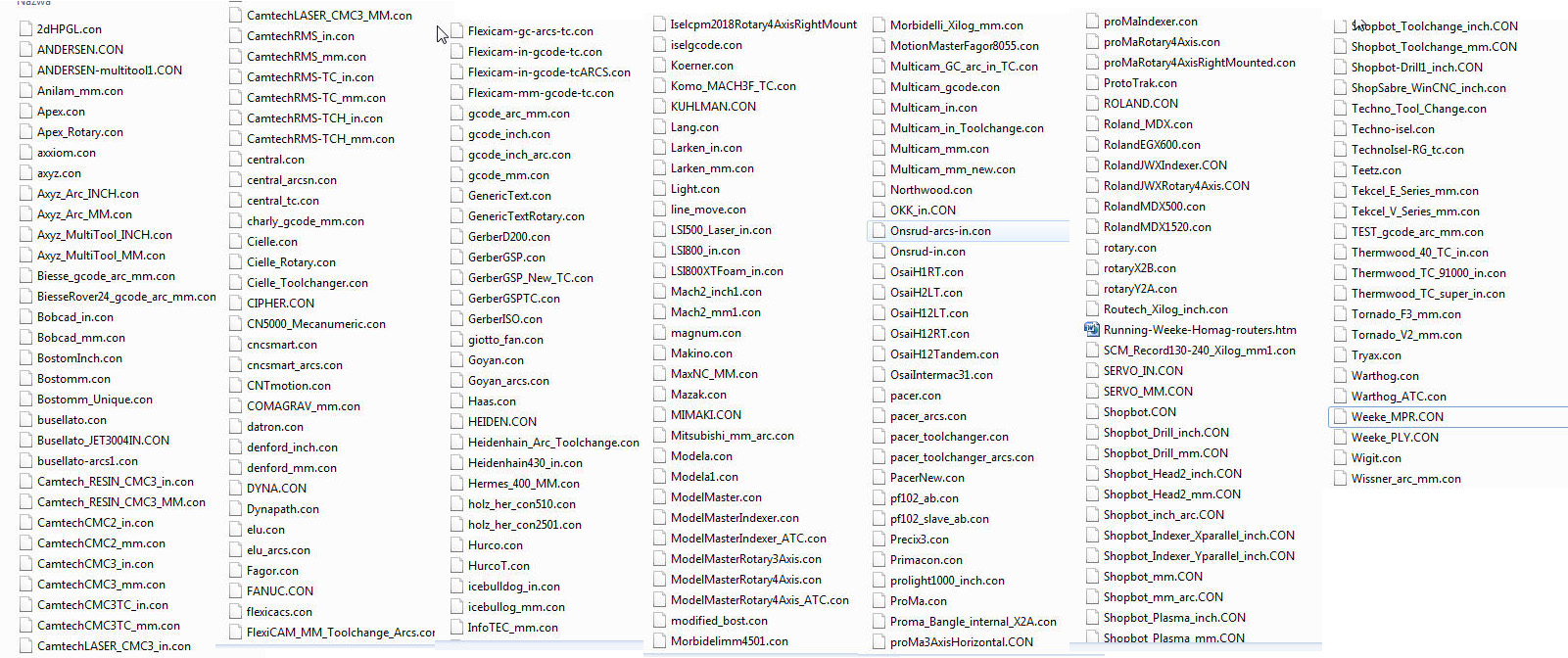

pokaz jakie masz tam postprocesory.
Jak to ma być tylko do reliefow (bez cykli wiertarskich i kształtowych), to pierwszy z brzegu 3 osiowy Haas Fanuc Siemens Mazak Mitsubishi będzie ok.

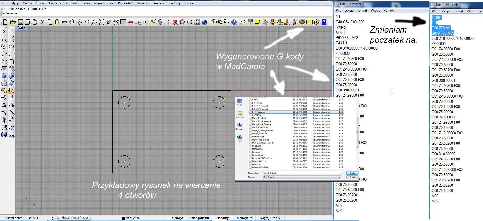

A jak wygląda Twój wygenerowany G-code ? Jaki ma nagłówek i jakie zakończenie.
Zwykle wystarczy otworzyć postprocesor w notatniku i zmienić kilka wierszy i ew. rozszerzenie aby dopasować.

Trzeba otworzyć w notatniku najprostszy postprocesor "gcode_mm" i zmienić zawartość kilku wierszy.
w wierszu DESCRIPTION zmienić tap na nc
w FILE_EXTENTION zmienić tap na nc
w wierszach START i END zmienić odpowiednio na to potrzebne wg Twoich gcodów.
Następnie zapisać pod ta samą nazwą i w tym samym folderze.
Przy generowaniu wybrać oczywiście "gcode_mm".
Jeżeli potrzebna obsługa łuków to te same zmiany trzeba wprowadzić w pliku postprocesora "gcode_arc_mm".
Dozwolona jest zmiana tekstu tylko pomiędzy znakami ".......".

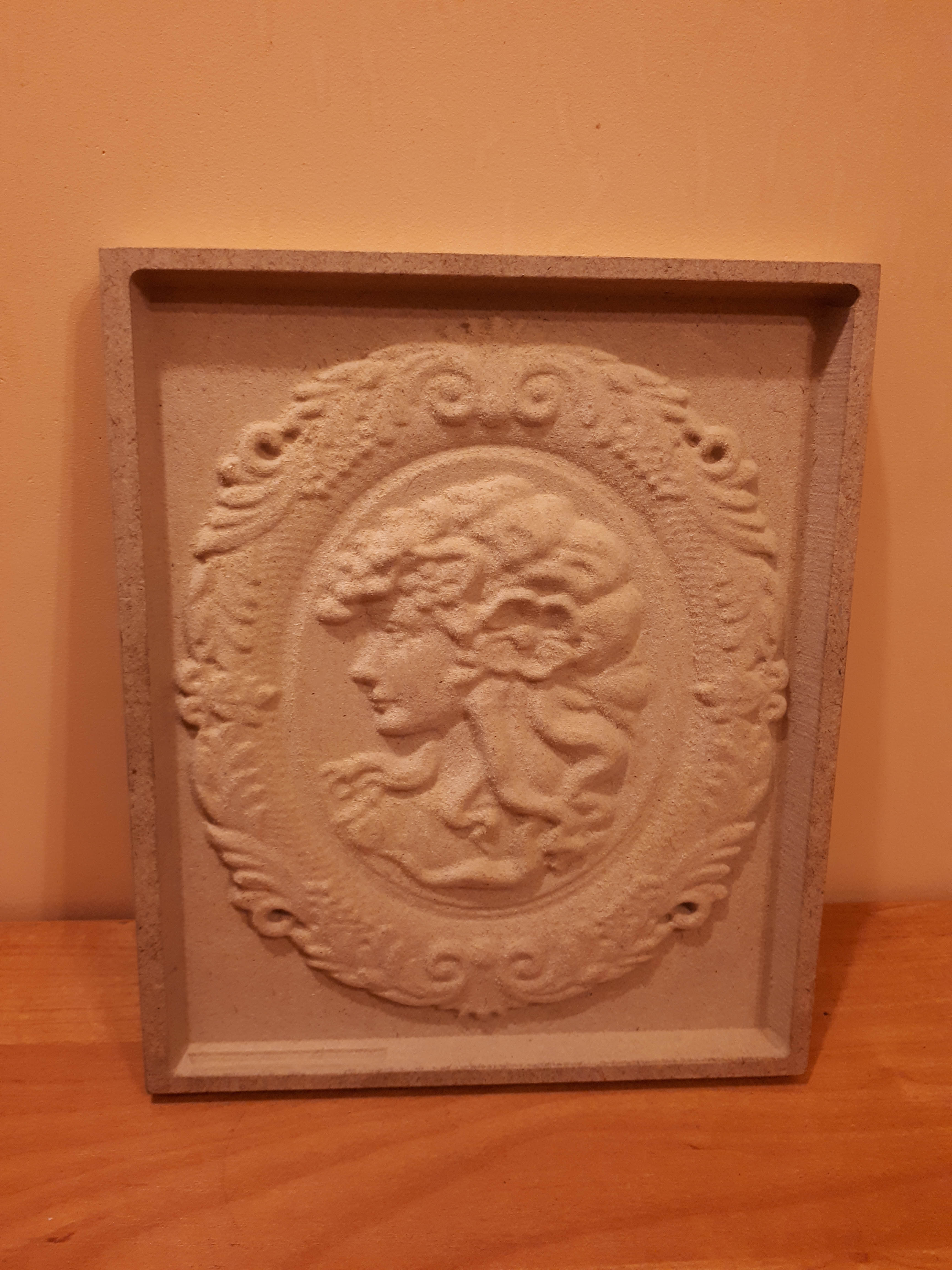

Witam ponownie. Chcę podziękować wszystkim za pomoc. Założyłem temat ze względu na postprocesor w ArtCamie.
Wykorzystałem postprocesor gcode mm według zaleceń z małymi przeróbkami i jest OK. Wygenerowane g-kody są widziane w obrabiarce i pracują prawidłowo. Co do ArtCama to faktycznie może być problem z zakupem, ale to pozostaje w gestii szefa. Może być alternatywny Aspire. Wysłałem poglądowe zdjęcie z mojego pierwszego reliefu . Może nie jest piękny bo jest zrobiony w MDF, ale nie oto chodziło ( komunikacja oprogramowania z obrabiarką cnc). Jeszcze raz dzięki i pozdrowienia.
