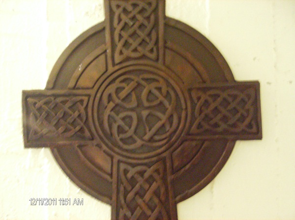

witam koledzy, mam małe pytanie do tych co zajmują się relifami, obróbka mdfu, itp itd
czego użyć aby nadać jakąś ładna fakturę , starość materiału na mdf
na razie używam zwykłego lakieru do drewna, ale gdzieś tam w googlach mi się obiły o uszy takie rzeczy do mdfu jak olej lniany i farba akrylowa- czy ktoś już robił coś takiego?

Post napisał: koala.g » 04 maja 2012, 10:44
Po co ?
Mdf jest w zasadzie szary i jedynie na kolorowo można by go pomalować.
Nie wiem co robisz ale możesz go pomalować na drewno.

Post napisał: lajosz » 04 maja 2012, 12:39
Decodrew pisze:Po co ?
Ha ha, ale co mu to da ?
Technika znana od 100 lat, ale przecież tu chodzi o relief.
Jak pomalujesz w ten sposób relief ?
Mimo wszystko masz rację, czyli MDF-a nie "postarzysz" bo to jednak MDF.
No. można jeszcze spróbować nałożyć teksturę na ten relief podczas jego generowania, ale i tak (moim zdaniem) niewiele to da.

Post napisał: lemurbb » 08 maja 2012, 12:26
chciał bym uzyskać efekt taki jak ten :
http://hackedgadgets.com/2011/09/24/woo ... uter-case/
na razie udało mi się uzyskać coś takiego:

Post napisał: lajosz » 08 maja 2012, 14:39
Zwróć uwagę na podpis pod tą obudową
"I have done quite a bit of CNC work with MDF but I didn’t know it could be carved with normal wood working tools this nicely."
Czyli mniej więcej --> "Zrobiłem sporo prac w MDF-e, ale wydaje mi się, że ręczne rzeźbienie jest jednak ładniejsze."
To właśnie (między innymi) dlatego wygląda to "starzej" niż przy obróbce CNC.
Poza tym, ta obudowa była robiona techniką V-bit, czyli rzeźbienie dłutem w kształcie litery V, co (moim zdaniem) ma dodatkowo tę zaletę, że nakładany na nią impregnat/bejca spływając do tych rowków mocniej je barwi, przez co są ciemniejsze co jeszcze bardziej dodaje im "starości".
natomiast Twoja praca (przynajmniej tak to widzę na zdjęciu) jest robiona frezem prostym i dość głęboko i wygląda to raczej jak tabliczka czekolady.
Spróbuj może przed pomalowaniem MDF-a lekko go zaimpregnować czymś bezbarwnym i rozcieńczonym, tak, żeby obniżyć chłonność MDF-a, ale żeby nie zatkać go całkowicie, a następnie dopiero impregnat właściwy lub bejca/lakierobejca.

Post napisał: lemurbb » 08 maja 2012, 17:21
akuratnie ta obudowa jest robiona dłutkiem prostym, widziałem relacje z robienia tej obudowy.
nie pozostaje mi nic innego jak samemu metoda prób i błędów bawić się farbami i olejem lnianym-zobaczymy co z tego wyjdzie
a co do chłonności mdfu to lakieruje 2 razy
1 raz aby więcej nie chłonęło i aby usunąć meszek pozostały po obróbce
lekkie szlifowanie
2 raz nadawanie właściwego koloru
używam jak na razie lakierobejcy
a co do krzyżyka frezowane tak głęboko bo to lepiej wygląda koniec końców
zdjęcie tego nie oddaje ale jak kumpel z roboty to zobaczył to powiedział o kur.. za***iste
w przyszłym tygodniu coś wrzucę do tematu- jakieś nowe próby z malowaniem i olejem :D

Post napisał: kak » 08 maja 2012, 18:49
Mi to wygląda na bejcowane na ciemno, przeszlifowane nierównomiernie papierem sciernym, żeby tylko w rowkach zostało ciemne i miejscami ciemniejsze pola na powierzchni, może drugi raz jaśniejszą bejcą wszystko przejechane a na koniec olej.

Post napisał: kak » 09 maja 2012, 12:03
Jakby się zaczęło od oleju to nie wiem czy bejca by wsiąkła w mdf.
