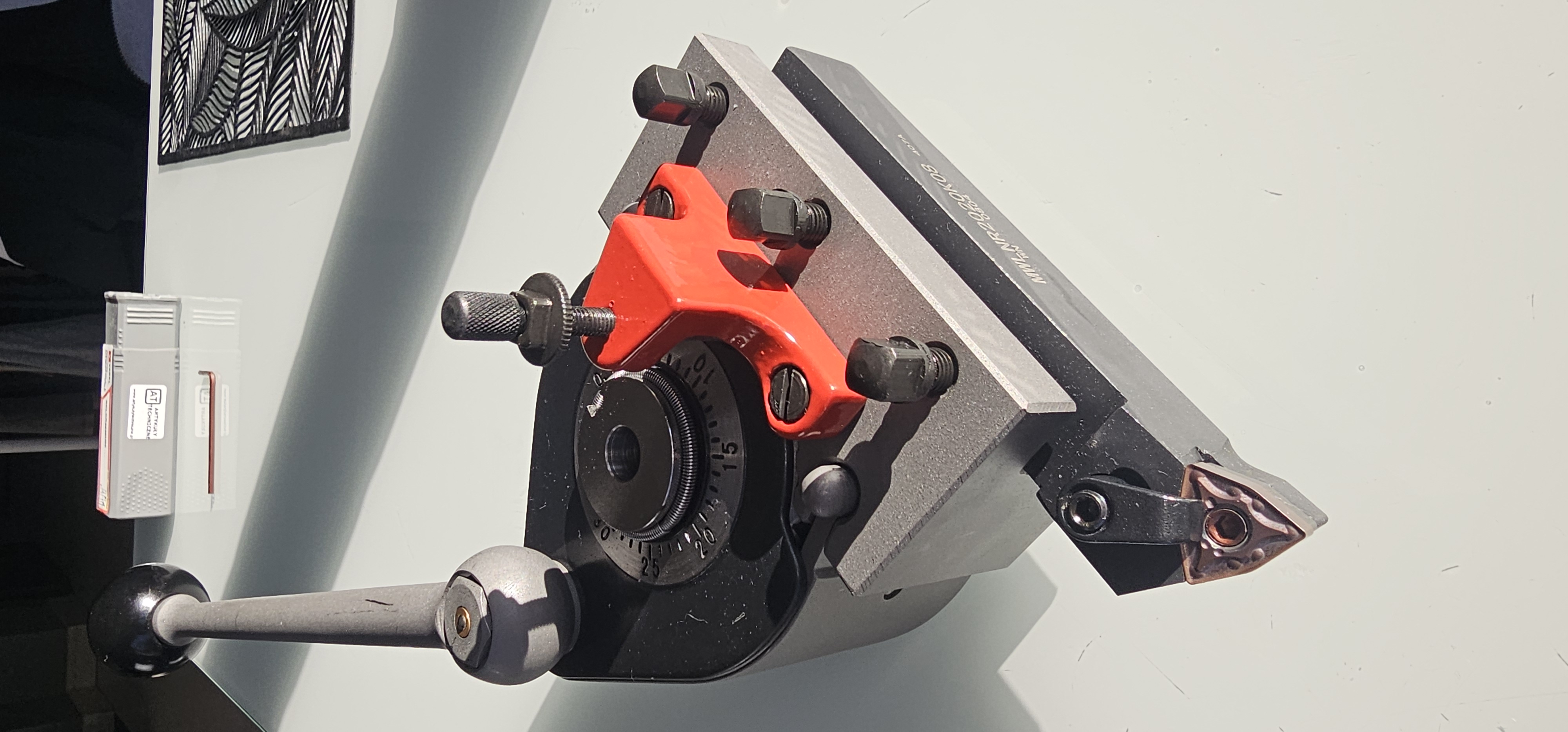

Czy żeby założyć płytkę do mojego noża muszę odkręcić i poluzować tą podkładkę bo płytka nie chce wejść na tulejkę. Gdy odkręca się tą śrubę to ona oddala płytkę i podkładkę od ściany o którą opiera sie płytka.
Po zdemontowaniu oryginalnego imaka wygląda to następująco. Zostawiam to jak oryginał i tylko dorobię śrubę do Paulimota.
Przy nożu 20x20 i maksymalnym opuszczeniu do równego z oprawką multifixa wygląda to następująco 6mm ponizej osi. Można jeszcze zjechać niżej do sanek poprzecznych, ale wtedy już oprawka wychodzi poza prowadnicę. Jakie maksymalne jest dozwolone wysunięcie oprawki poniżej bądź powyżej prowadnic bocznych co zaciskają ją?
Gdy ustawię nóż w osi to oprawka względem obudowy wystaje o 2 mm w górę ale nadal jest zapas na bocznych prowadnicach.
