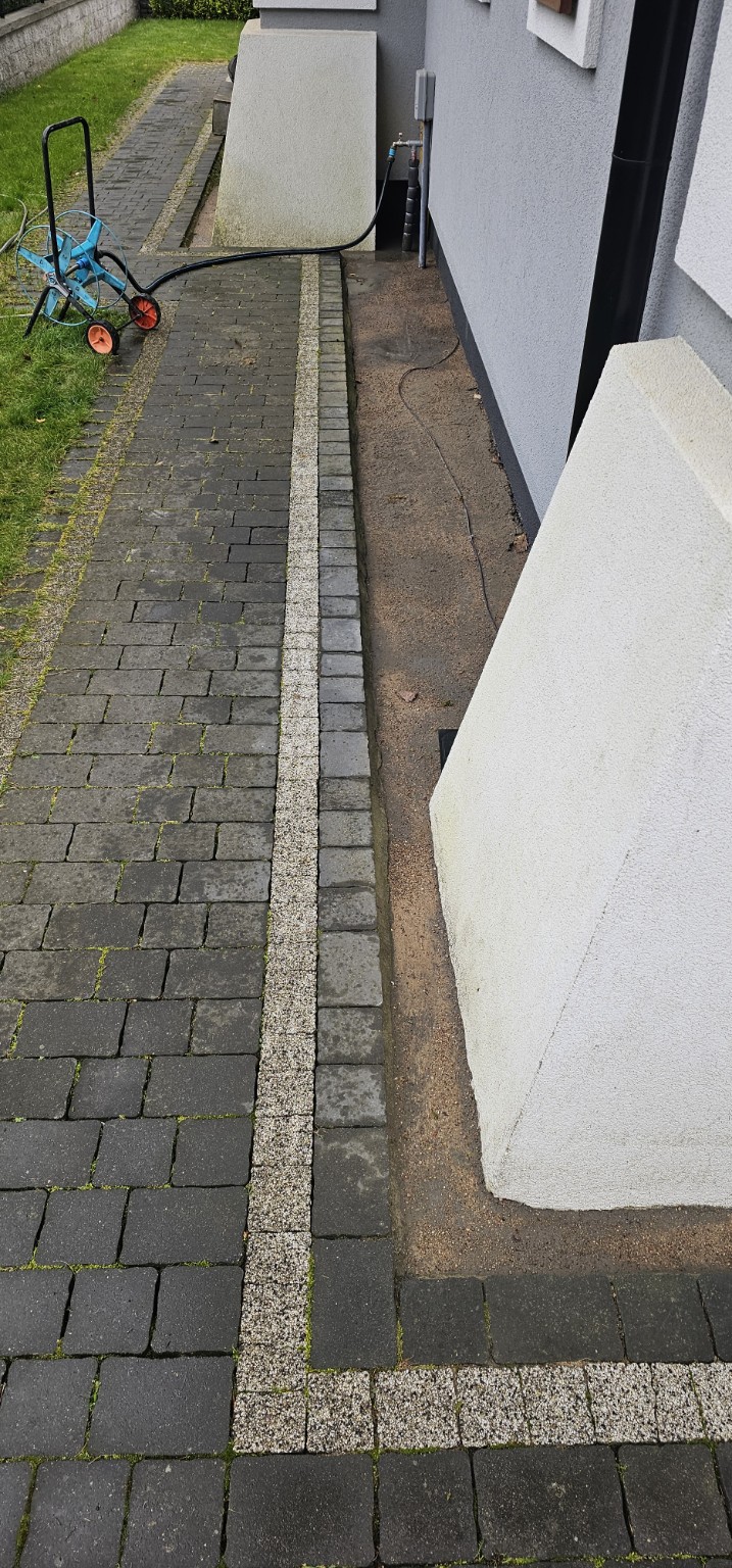

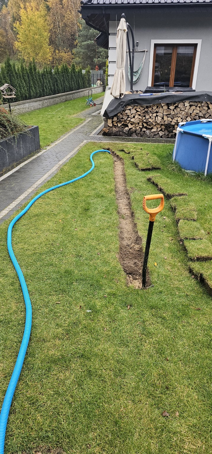

Witam wszystkich użytkowników forum jestem tu nowy. Na wstępie powiem że jest to moja pierwsza tokarka. Chcę zacząć zabawę i nauczyć się toczyć elementy, gdyż zajmuję się renowacją starych motocykli i często potrzeba coś dorobić. Zależało mi najbardziej żeby podczas użytkowania i dorabiania śrób nie trzeba było co chwilę w gitarze zmieniać kół zębatych tylko poprzez przekładnię mechaniczną. Puki co to walczę z kablem 400v gdyż w garażu nie posiadam siły i początkowy plan był taki że zmienię silnik plus falownik. Ostatecznie wyszło że ciągnę do garażu z domu kabel 5x4mm² 50 metrów.
Będę tutaj prowadzić relację z użytkowania tokarki a teraz wstawie jakieś zdjęcia.

Nadal walka trwa z kablem już niewiele zostało do zakopania. Najwięcej roboty z kostką było trzeba było sporo rozebrać wkopać kabel i odbudować ale dla chcącego nic trudnego 😉.Następnie zabieram się za podstawę do tokarki. Tokarka będzie na 4 kółkach każde o wytrzymałości 300kg i do tego 6 podstawek z możliwością kotwienia po osadzeniu na miejscu. Jak bedzie podstawa skończona i pomalowana wrzucę fotki.

Jeśli ciągniesz trzy fazy z powodu tokarki to nie ma to sensu, wystarczyło podłączyć ten silnik co masz w tokarce pod falownik i problem z głowy, chyba że masz jeszcze inne maszyny z zasilaniem trzy fazowym.
bartek931
Posty w temacie: 9
Posty: 9
Rejestracja: 18 paź 2026, 02:30
Lokalizacja: Gdynia
Re: Cormak Tornado 360x1000 Plus
#19
Post napisał: bartek931 » 25 paź 2026, 21:22
Narazie będzie jedna maszyna. Taki był plan ale koszt falownika to taki sam jak kabla. Na przyszłość juz bedzie 400V w przyszłości dojdzie jeszcze jakaś frezarka.
