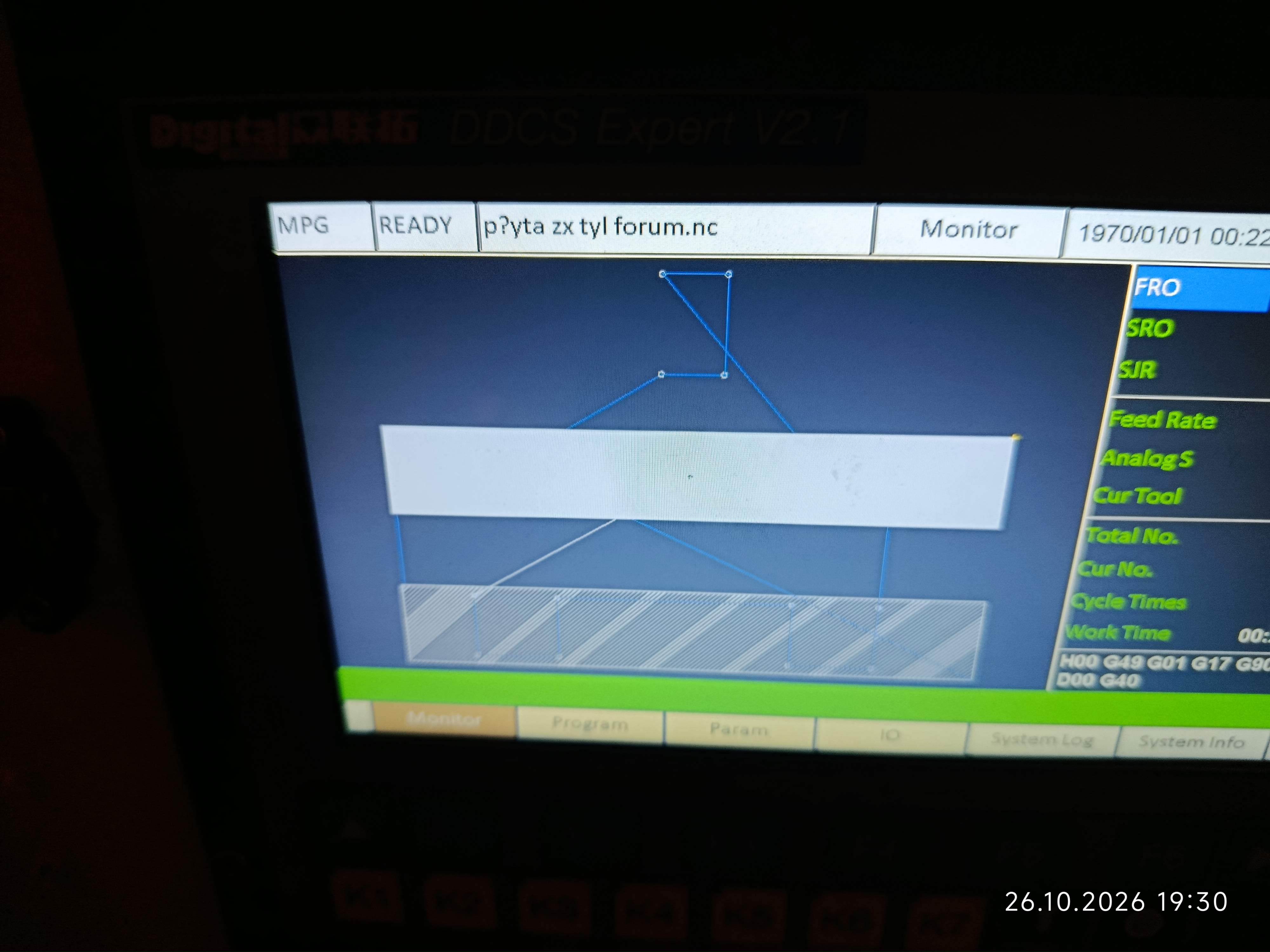

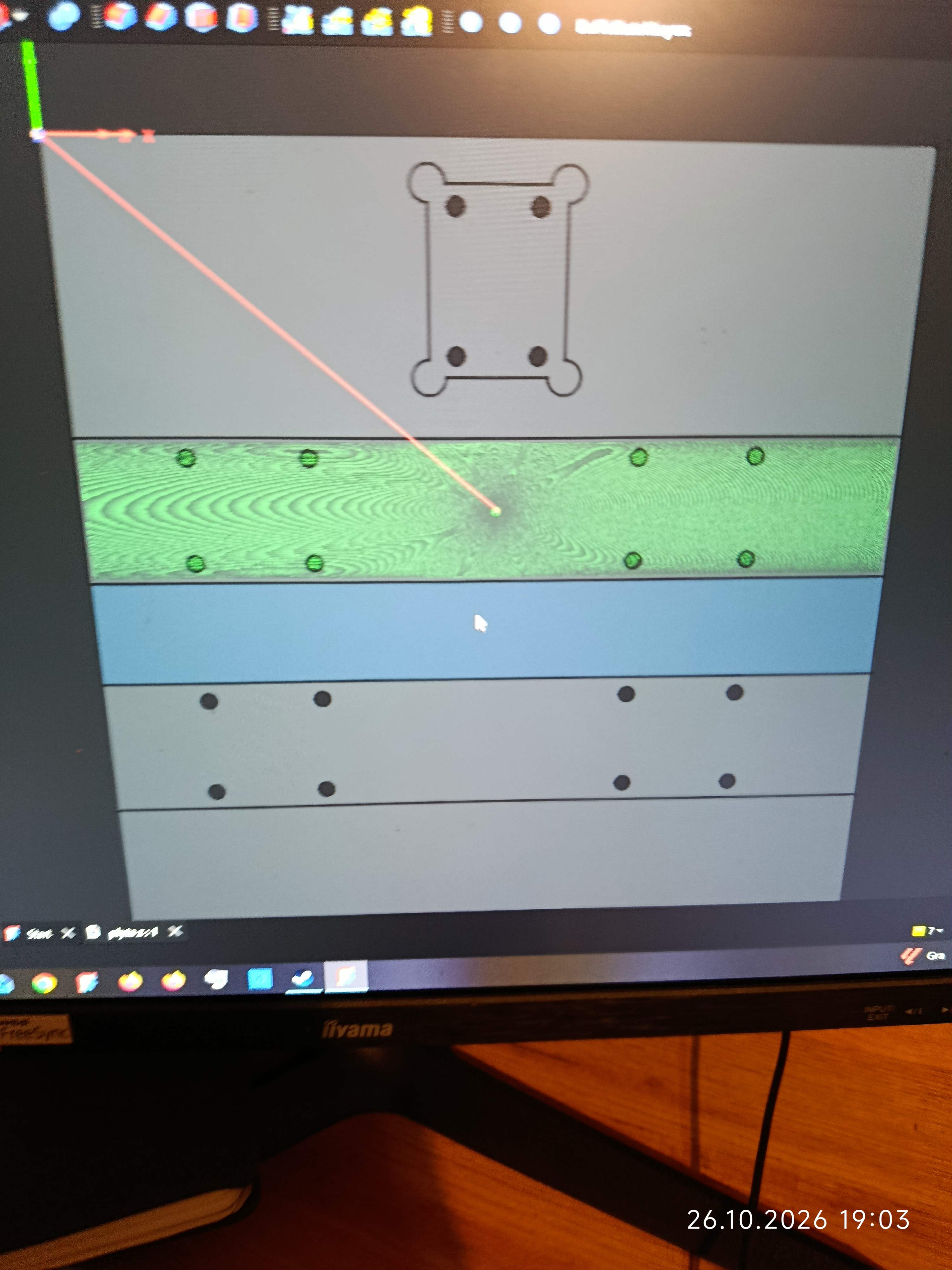

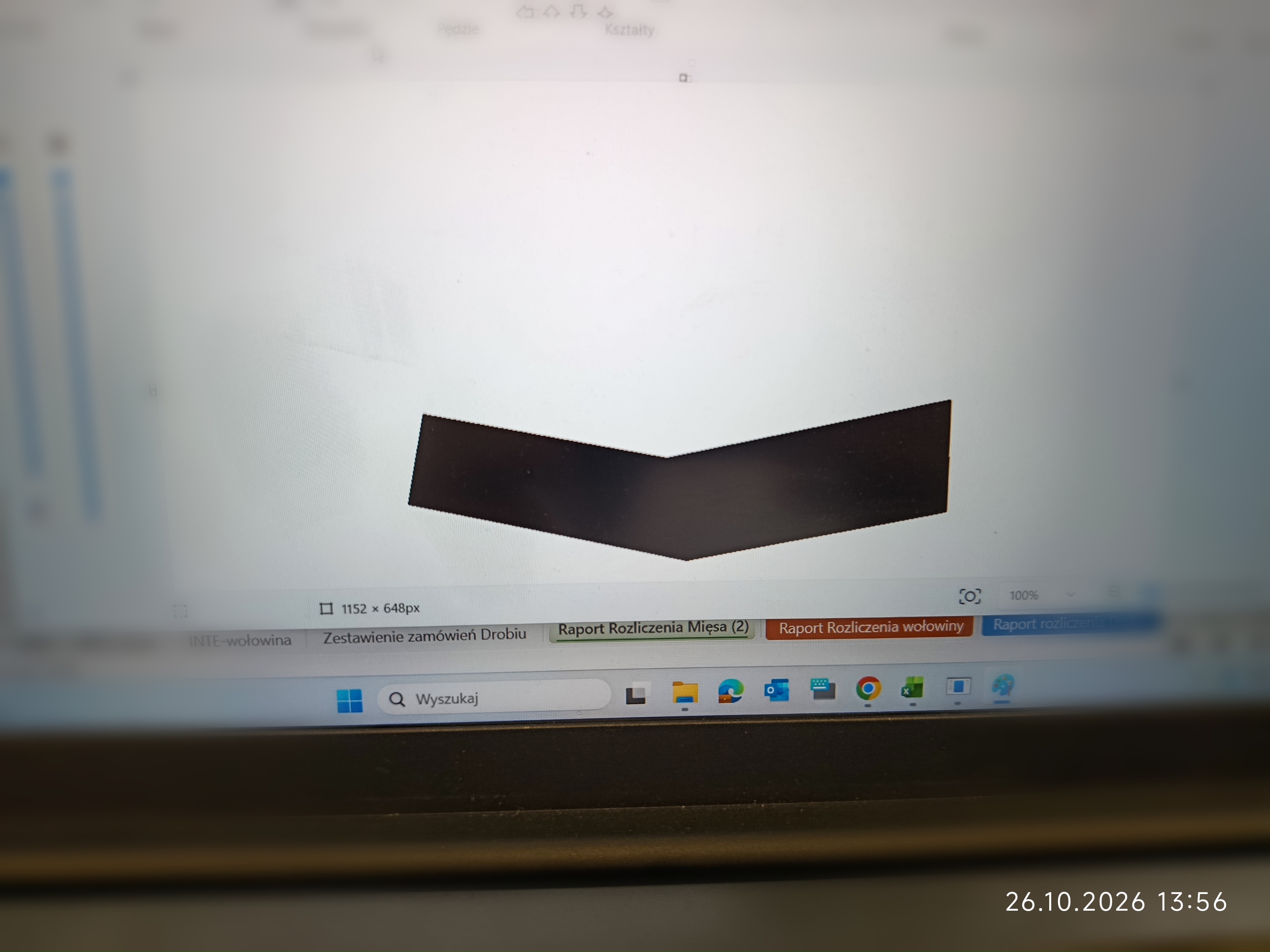

Cześć, mam problem z frezowaniem adaptacyjnym rowka 290x44mm. Bez przerwy wychodzi coś na kształt litery "V" w osi y, a operację profilowania wykonuje prawidłowo/ w odpowiednim miejscu( operacje są w jednym pliku). w każdym jednym symulatorze wliczając ten w sterowniku, pokazuje prostokątny rowek( prawidłowy kształt). Sterownik to DDCS EXPERT V.2.1, silniki osi : serwokrokowe 4Nm, śruby kulowe 1605, 2560 sygnałów na mm, wózki hgr20, program freecad. Przetestowałem różne postprocesory i we wszystkich jest ten sam problem. Silniki nie gubią kroku, przetestowałem układ silnik-kontroler-sterownik i jak zablokowałem ruch osi, załączył się alarm w DDCS-sie i zablokował wszelkie operacje. Osie pracują gładko. Frez fi 3mm, posuw 1400mm/min, ap5mm, ae 0,15mm. Proszę o pomoc, bo już kota dostaję

Wymiar rowka jest prawidłowy-44mm. Ale zamiast prostokątnej kieszeni, frezuje kształt v. Przyspieszenie zmniejszyłem z 2000(ustawienie fabryczne) do 500. Interpolacja jest rzekomo fabrycznie wybrana. Program do mnóstwo krótkich prostych odcinków, zmniejszałem prędkość o połowę. Zwiększyłem margines błędu w tolerancji. Puściłem obróbkę na hard algorytm i na soft algorytm zmniejszonymi parametrami(mniejsza dokładniść). I nic to nie dało.

Czyli to ma być prostokąt a robi takie coś?? To czegoś takiego nie widziałem w życiu. "Dziubek" jest na środku czy jak się trafi? No i jak duży jest ten błąd - to są milimetry czy mniej?

Tak, dzióbek jest na środku, zawsze wychodzi taki kształt. I to wychodzi tak jakby ten dzióbek był za wysoko, bo profilowanie wykonuje w odpowiednim miejscu. Falownik może generować takie zakłócenia? Później podeślę zdjęcie z cada jak ma to wyglądać i zdjęcie z frezarki.

Czyli późniejszy profil "prostuje" rowek? (poza oczywiście tym, co już jest wybrane za dużo) i wychodzi taki "domek" (albo odwrócony).
Jak będziesz mógł to pokaż jeszcze wygenerowane ścieżki narzędzia.
