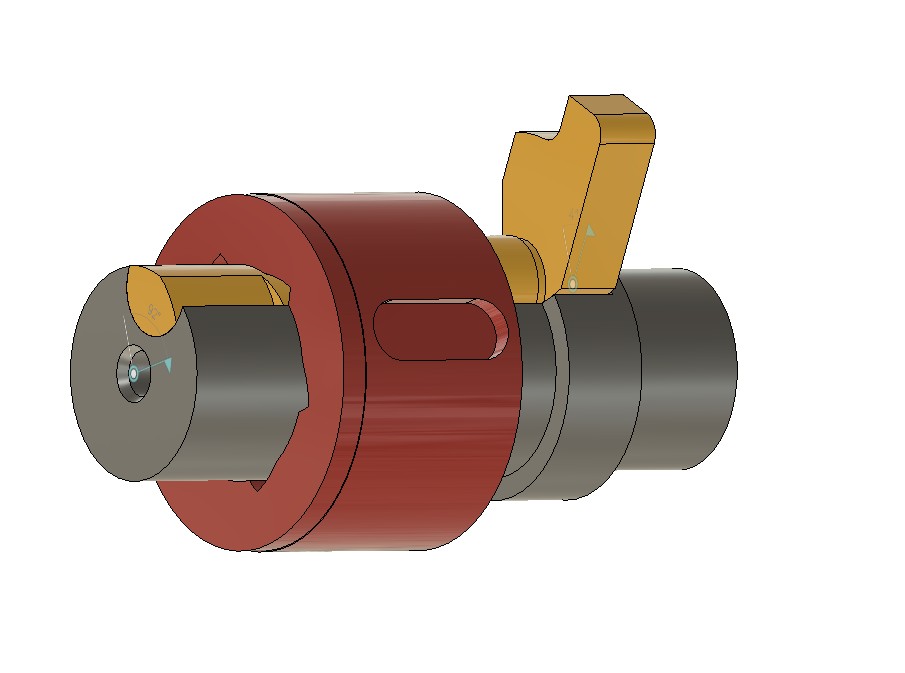

#267
Post napisał: kamar » 15 wrz 2026, 12:49
Ale zabawa ! :)
I niby skomplikowany mechanizm się zrobi.
forestgril
Posty w temacie: 12
Posty: 966
Re: Modernizacja frezarki 4FYA
#268
Post napisał: forestgril » 16 wrz 2026, 10:21
Wygląda na jakiś zamek do blokowania obrotów? Do czego?
Posty w temacie: 104
Posty: 17294
#269
Post napisał: kamar » 16 wrz 2026, 10:41
Nie wiem. Czegoś :)
forestgril
Posty w temacie: 12
Posty: 966
#270
Post napisał: forestgril » 16 wrz 2026, 10:47
Acha! Myślałem że to do 4F-ki :)
