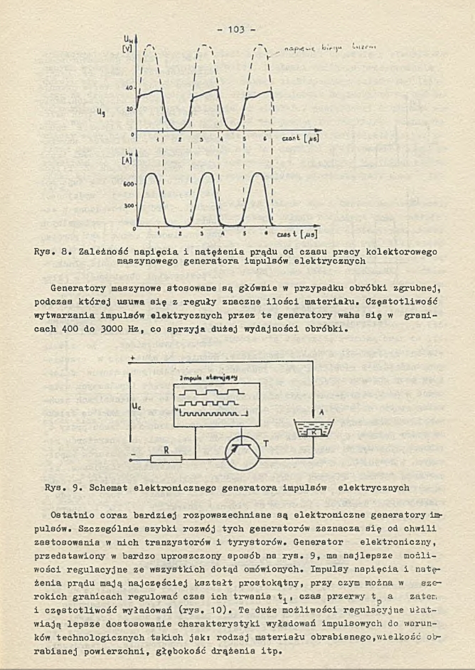

atom1477 pisze:Ja nawet nie myślę o budowaniu generatora RC, tylko od razu o elektronicznego.
Tylko nie wiem jakie parametry przyjąć.
Generatory RC lub RLC zostały w dużej mierze wyparte przez generatory tranzystorowe głównie ze względu na większe zużycie elektrody oraz mniejszą kontrolę nad procesem wyładowania. Nie oznacza to jednak, że są to rozwiązania przestarzałe – wciąż istnieją zastosowania, w których mają swoje unikalne zalety i trudno je zastąpić.
Czas trwania iskry w dużej mierze wynika z fizyki plazmy i właściwości dielektryka, a nie wyłącznie z elektroniki sterującej.
Wszystko zależy od zastosowania urządzenia. W moim przypadku używam tego do wykonywania foremek, więc zależy mi przede wszystkim na gładkości powierzchni. W wycinarce drutowej ten aspekt nie zawsze ma kluczowe znaczenie — tam najważniejsze jest, żeby proces po prostu działał stabilnie i skutecznie.
Żeby było ciekawiej, to są jeszcze inne zapomniane przez czas wynalazki :twisted:

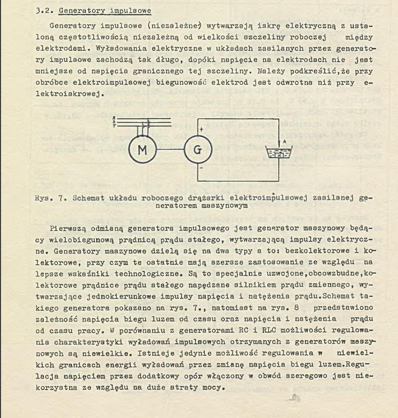

To już nie tylko RC i RLC, lampy ale także i to:
Ostatnio zmieniony 10 kwie 2026, 13:48 przez oskaeg, łącznie zmieniany 1 raz.
