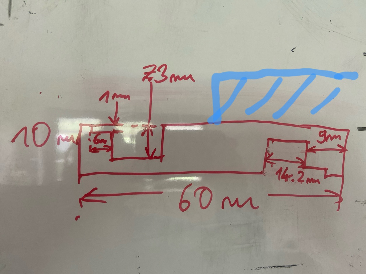

.... Okazało się, że to “nie taka prosta sprawa” :) bo się gnie w imadle zapewne, ale proponowałem otwory montażowe fi10 i 3 śrubami do stołu.
A łapkami do stołu przymocować nie łaska ?
Mariusz.
Nie wiem, może Mało miejsca, żeby chwycić około 3mm z jednej strony? No i może łapki mało powtarzalne? Ale gdyby dać bloczki ustalające, to nie byłoby tak źle . Dla chcącego nic trudnego, tylko nie każdemu chce się kombinować, jeśli suma niewielka… ja się nad tym zastanowię i spróbuję w manuału z auto-posuwem opracować coś wygodnego. Potem można to skalować na cnc w razie jak wypali.
Łapką wystarczy chwycić tyko z jednej strony.
Mariusz.

Hej.
Bo to nie taka prosta sprawa :mrgreen:
Skoro tolerancja w setkach przy takiej długości - jak napisałeś.
Najpierw musisz mieć obrobione powierzchnie - do nich musisz bazować.
Pomijając przejście - nie taka mała frezarka musi być.
Więc - jest problem :mrgreen:
pzd.
pzd.
Nie nie, ja napisałem im, że można bazować do nieobrobionych krawędzi - no problemo! A tylko równoległość tych rowków musi być jako-taka. Nawet 5 setek to za dobra precyzja. To nie jest szwajcarski zegarek... Mało byłem precyzyjny w wymaganiach - prawda :) nie dawałem jeszcze wielu zleceń w życiu (może 2 :) ) Właściwie to 5 setek by mi wystarczyło w samym tym przekroju profilu a na całym płaskowniku zaakceptowałbym 0.1-0.2 jakby się rowki od siebie rozjechały - to nadal nie byłoby źle pod mój projekcik.
