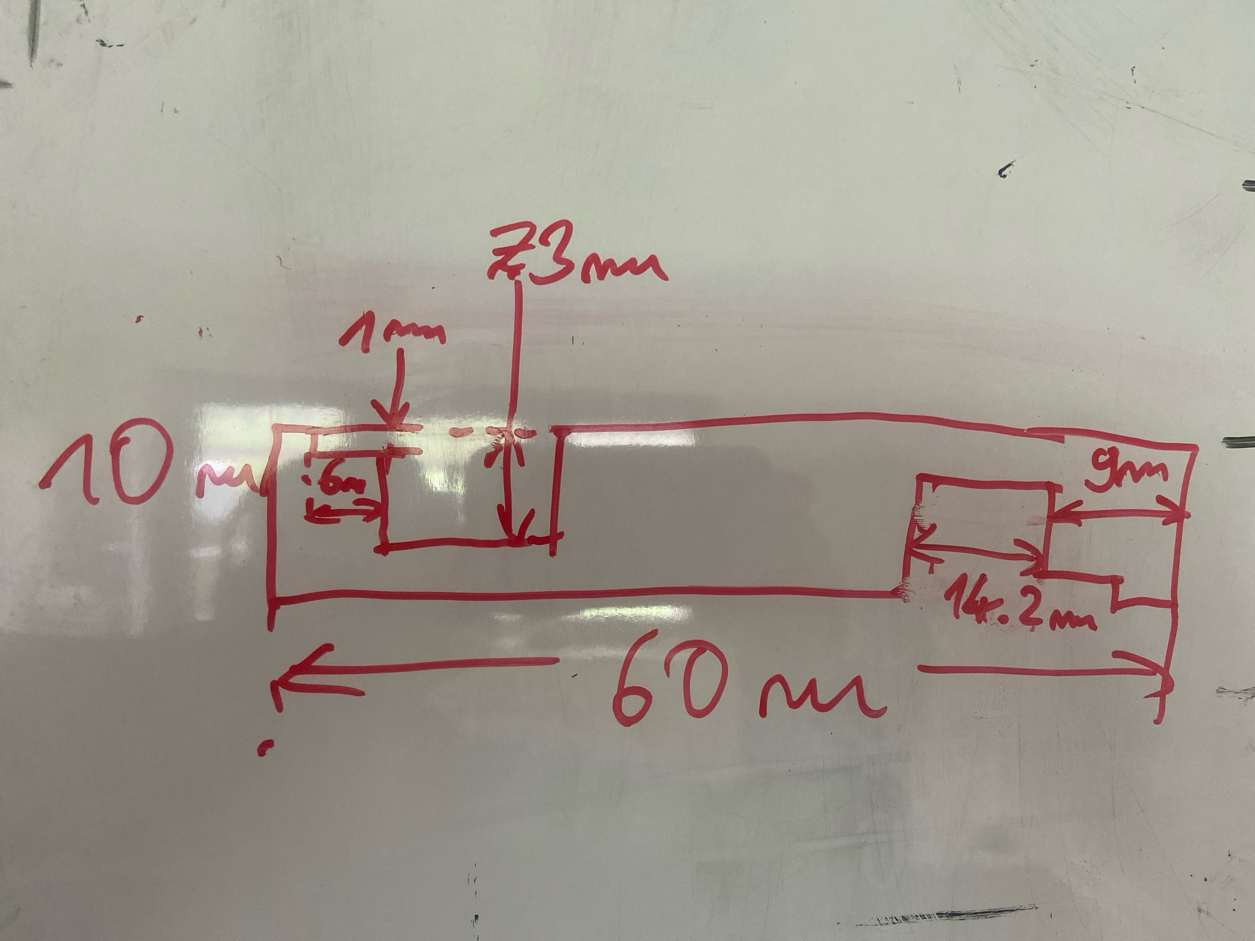

Zapytałem konkretnie o taki osiowo symetryczny profil w zgrubnej dokładnosci do 5 setek, długość 630mm bez obróbki płaskownika z zewnątrz . Dla 100 sztuk dostałem odpowiedź w granicach 280 PLN … to za dużo na mój pomysł :) za 1 element ! Żeby mi się zgadzało musiałbym mieć chyba poniżej 100 za jeden. Okazało się, że to “nie taka prosta sprawa” :) bo się gnie w imadle zapewne, ale proponowałem otwory montażowe fi10 i 3 śrubami do stołu.

A łapkami do stołu przymocować nie łaska ?

Nie wiem, może Mało miejsca, żeby chwycić około 3mm z jednej strony? No i może łapki mało powtarzalne? Ale gdyby dać bloczki ustalające, to nie byłoby tak źle . Dla chcącego nic trudnego, tylko nie każdemu chce się kombinować, jeśli suma niewielka… ja się nad tym zastanowię i spróbuję w manuału z auto-posuwem opracować coś wygodnego. Potem można to skalować na cnc w razie jak wypali.
