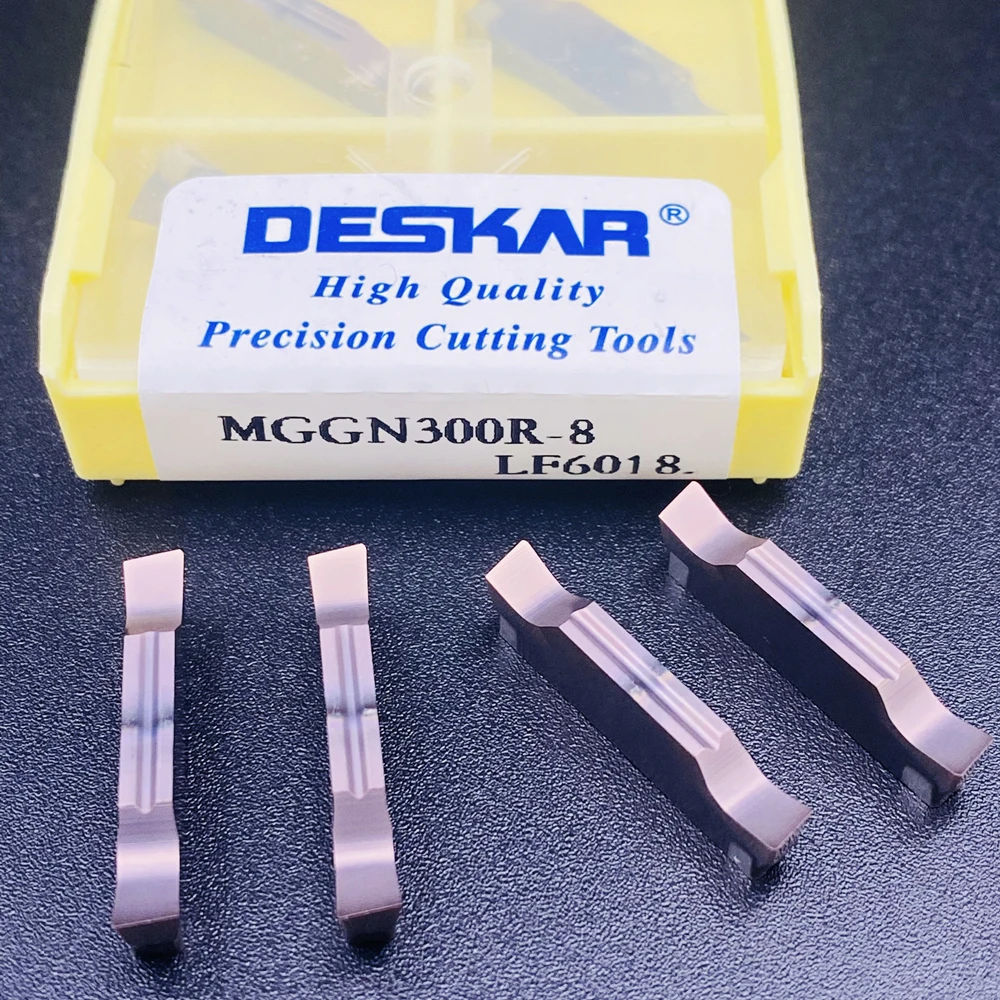

Potrzebuję noża /przecinaka do odcinania wąskich krążków z pręta wolframowego fi12 mm na tokarce.
Czy ktoś toczył już wolfram i wie jakich narzędzi użyć? Szukałem diamentowego przecinaka i tylko u chińczyków coś znalazłem, ale na znacznie mniejsze fi.

A noże z CBN?
Czy nie lepiej byłoby z tytułu kruchości wolframu ciąć go wolnoobrotową tarczą diamentową? Albo EDM (elektroerozyjnie), bez naprężeń mechanicznych? W przemyśle stosuje się jeszcze cięcie laserowe.
https://pl.metal-tungsten.com/info/how- ... 22630.html
A jeśli już na tokarce, to najlepiej podgrzany do 500°C, wtedy nie jest tak kruchy i łatwiej się tnie.
http://pl.unicorntungsten.com/info/how- ... 84165.html
https://www.richconn-cnc.com/pl/can-tun ... hined.html
..... https://www.hme-tech.de/pl/wolfram-bearbeitung

edm chyba będzie najlepszą metodą.

W sumie nie myślałem o CBN - a ktoś ma w tym doświadczenie?

Chodzi o to, że chcemy to w robocie robić na własną rękę - jakiś stary edm tu był, ale o ile dobrze pamiętam, to jakoś koślawo działał.. Tokarkę chłopaki mają :wink:
Dzięki wielkie za to info!
Dodane 4 minuty 17 sekundy:
koala.g pisze: ↑
27 lut 2026, 12:43
Pewnie masz rację. Ale jak wyżej wspomniałem - chodzi nam o rozwiązanie, z którego możemy jak najszybciej skorzystać na miejscu, a nie usługę zewnętrzną :) No i nie chcemy inwestować w nowe urządzenia, bo chodzi o cięcie małych ilości kilka razy w roku. Jeśli byłyby takie przecinaki, to byłoby to dla nas najlepsze rozwiązanie, ale jeśli nie będzie wyjścia, to pozostanie edm na zewnątrz :wink:

Jeśli na tokarce to spróbowałbym przecinaka z płytkami z CBN(diament jest twardszy, ale łatwopalny), do tak cienkiego pręta np ≠1,5mm; 2,0mm..(może gdzieś znajdziecie węższe)
https://alle gro.pl/produkt/plytki-wieloostrzowe-mgmn150-cbn-azotek-boru-2dae1187-447f-48c7-9ca5-f2d8f24ebe7c
https://pl.aliexpress.com/item/1005009560087659.html
(odp. oprawka np https://pl.aliexpress.com/item/1005009469434831.html,
https://pl.aliexpress.com/item/1005010228119443.html)
jakiegoś majątku nie kosztują, jeśli maszyna jest sztywna, to może się udać.. Nawet zaszlifować diamentem krawędź lekko skośnie(Kr≠0°) jak niżej, by odcinało czopik
Na pewno trzeba będzie uważać przy docinaniu by nie "skoczył" do przodu(przy luzach na sankach), bo płytka zaraz poleci..
