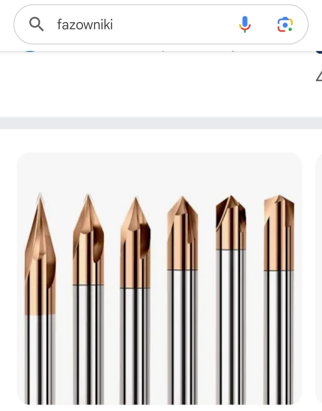

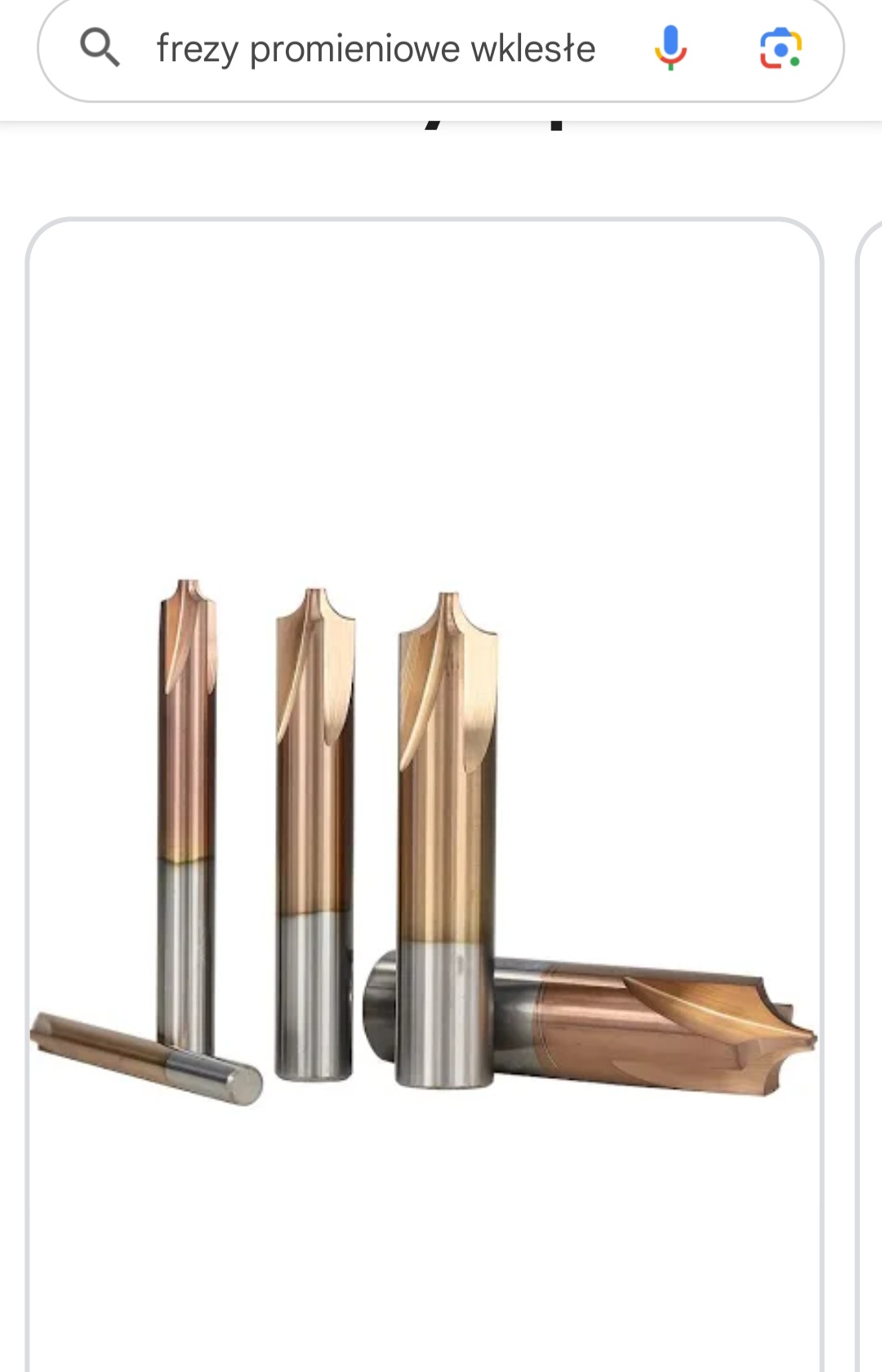

Zaczynam dopiero przygodę z CNC. Kupiłem niedawno amatorską frezarkę CNC Two Trees TTC450 Pro.
Zwracam się do Was z prośbą o poradę jakiego frezów użyć do fazowania i zaokrąglania krawędzi. Materiał to formatka aluminium o grubości 3mm? Na początek chciałem opracować zewnętrzne krawędzie, ale docelowo chciałbym też zfazować wewnętrzne krawędzie (prostokąt w formatce blachy aluminiowej).
Jaki frez mogę zastosować, aby móc wykonać taką obróbkę, jaki polecacie?

Dzięki za info
Czyli takie:
Fazownik nawiertak VHM 90° fi 3 mm TiAIN
Frez promieniowy R2.5 wew. z węglika 4 piórowy fi 6 mm powłoka TiAIN
do fazowania lub zaokrąglania krawędzi blachy aluminiowej 3mm będzie ok - tak sądzę.
I teraz jeszcze jedno - czy już przy tej obróbce należy zastosować chłodzenie? Jeśli tak to jakie polecacie do frezarki amatorskiej TTC450 Pro? Dodam tylko, że odcinki do fazowania czy zaokrąglania nie będą (na początek bynajmniej) przekraczały 20 - 30cm.
Czyli takie:

Kup frez typowo do aluminium z powłoką DLC to nawet miękkie stopy aluminium nie powinny zaklejać freza przy pracy na sucho. A jak chcesz czymś chłodzić to wystarczy mgiełka z denaturatu z jakiejś butelki po kosmetyku - będzie ładniejsza powierzchnia.

Dokładnie te.kosta pisze: ↑16 lut 2026, 17:38Dzięki za info
Czyli takie:
Tak się składa , że w tym samym sklepie robimy zakupy.
Chłodzenie obowiązkowo.

Do tych frezów potrzeba też tulejki zaciskowe. Prawdopodobnie er11: 6mm i 3mm.
Przy miękkim aluminium dobrze smarować, aby nie zaklejało frezu. Można smarować, pryskać olejem rzepakowym.
Tak czy inaczej, prawdopodobnie będą problemy z frezowaniem aluminium na tej maszynie. Może lepiej zacząć od sklejki...
