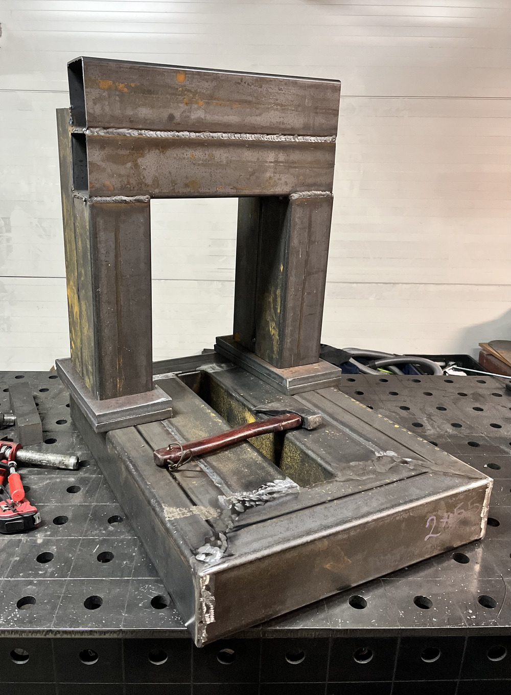

Zostało mi trochę materiału po budowie hali 120x120x4mm, dwie godzinki i wyspawałem sobie korpus.
Korpus bedzie metalowo-kompozytowy.
Pod płaskownikami które będą bazą dla szyn wywierce otwory co okolo 100mm i wspawam pręty na wskroś profila.
Płaskowniczki pod bazy to jakieś takie cieknie 30-40mm dam
Korpus metalowy + wypełnienie wychodzi około 430-450kg
Projekt będzie trwał pewnie z rok bo mam dużo innej roboty :lol: :shock:
