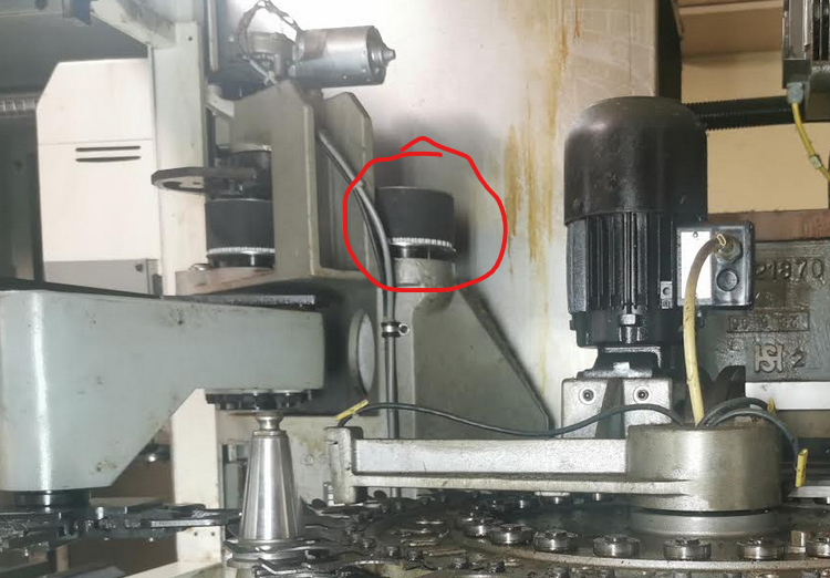

Jak zbazować ramie wymiany narzędzia w DMU60T 1997r. Mill Plus v320

Problem pojawił się taki że ramię wyjechało z narzędziem i uderzyło w wrzeciono. Wcześniej wszystko działało poprawnie.

Re: DECKEL MAHO DMU 60T - Mill Plus v320 bazowanie serwa wymiany narzędzia
Tak na szybko. Uderzenie ramienia w drzwi było na tyle mocne, że pas przeskoczył na kołach zębatych.
... Poprawione i ustawione na dobre pozycje.
Powiedzmy, że to jest 1 część problemów które zostały wykryte. Niestety długa nieaktywność i z pewnością wiek maszyny sprawił ze bateria na CPU padła i trzeba było postawić na nowo BIOS i system. Następnie przy wgrywaniu stałych występowały problemy z komunikacją oraz system zgłasza problem sum kontrolnych. Potencjalnie do wymiany Płyta EPC8... na razie sprawdza się zasilacz czy nie powoduje tych błędów.
