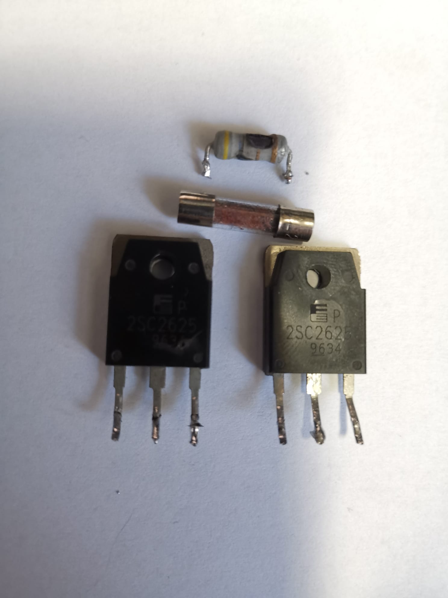

Maszyna to Laser CO2 z firmy: Tech-Sol 1200 z 2010r. o rozmiarze 1200 x 800. Tuba 120mm - 60W według sprzedawcy działa jak 70W Wymienioną 5 lata temu nie ma

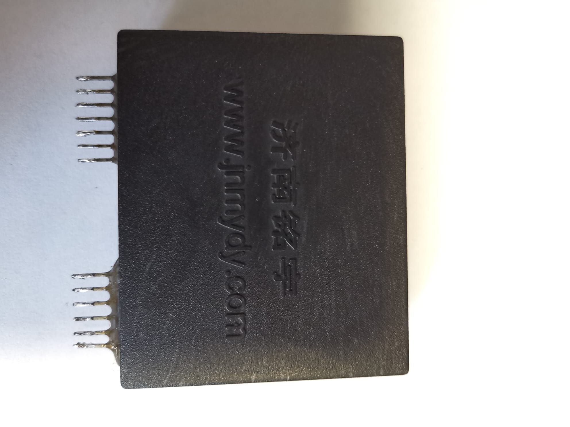

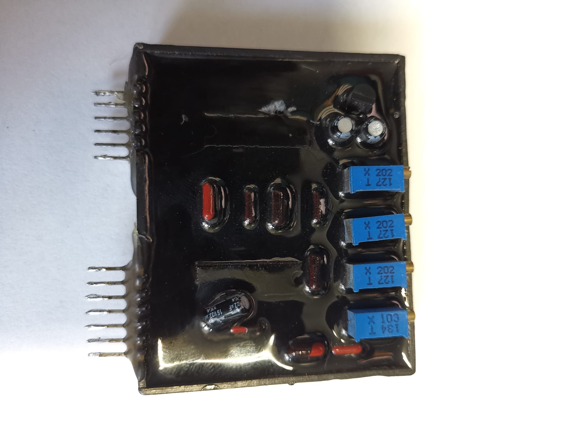

Podczas ostatniej pracy strzelił zasilacz. Laser zgasł. Po rozebraniu lasera podejżenia padły na zasilacz bo z jego rejonu czuć było nieprzyjemny zapach, Wymontowałem nołnejmowy zasilacz na którym brak jakiekolwiek informacji o modelu, w zasilaczu spustoszenie spalone mosfety, tranzystory, bezpiecznik oraz jakiś scalak, który jest zalany w jakimś plastiku.
ObrazekObrazekObrazek

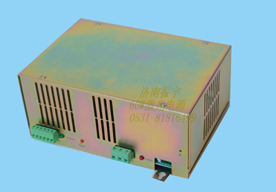

Na stronie z webarchiwum znalazłem zasilacz tej firmy który jest na zdjęciu.
Raczej się nie uda naprawić tego scalaka zalanego plastikiem chyba ze ktoś z was wie gdzie można kupić tą część?
Kolejne pytanie brzmi czy mogę kupić 100W zasilacz i podłączyć go do lasera a w samym laserze zmniejszyć moc na 60%? by w przyszłości jak strzeli tuba wymienić na 80 lub 100W. Czy kupić taki sam zasilacz?
Zsilacze: model MYJG-60W lub MYJG-100W

Przy wyborze zasilacza trzeba jeszcze zwrócić uwagę na napięcie. Rezonatory 60w potrzebują innego niż 100w.

Po rozmowie z kilkoma serwisantami stanowczo odradzano mi realizacje planu zakupu większego zasilacza ze względu na inne parametry tuby 60W w stosunku do tuby 100W. Łatwiej to zrobić w drugą stronę.
Laser naprawiłem kupując nowy zasilacz, maszyna wróciła do pracy ale wiem że długo ten zasilacz nie podziała.
