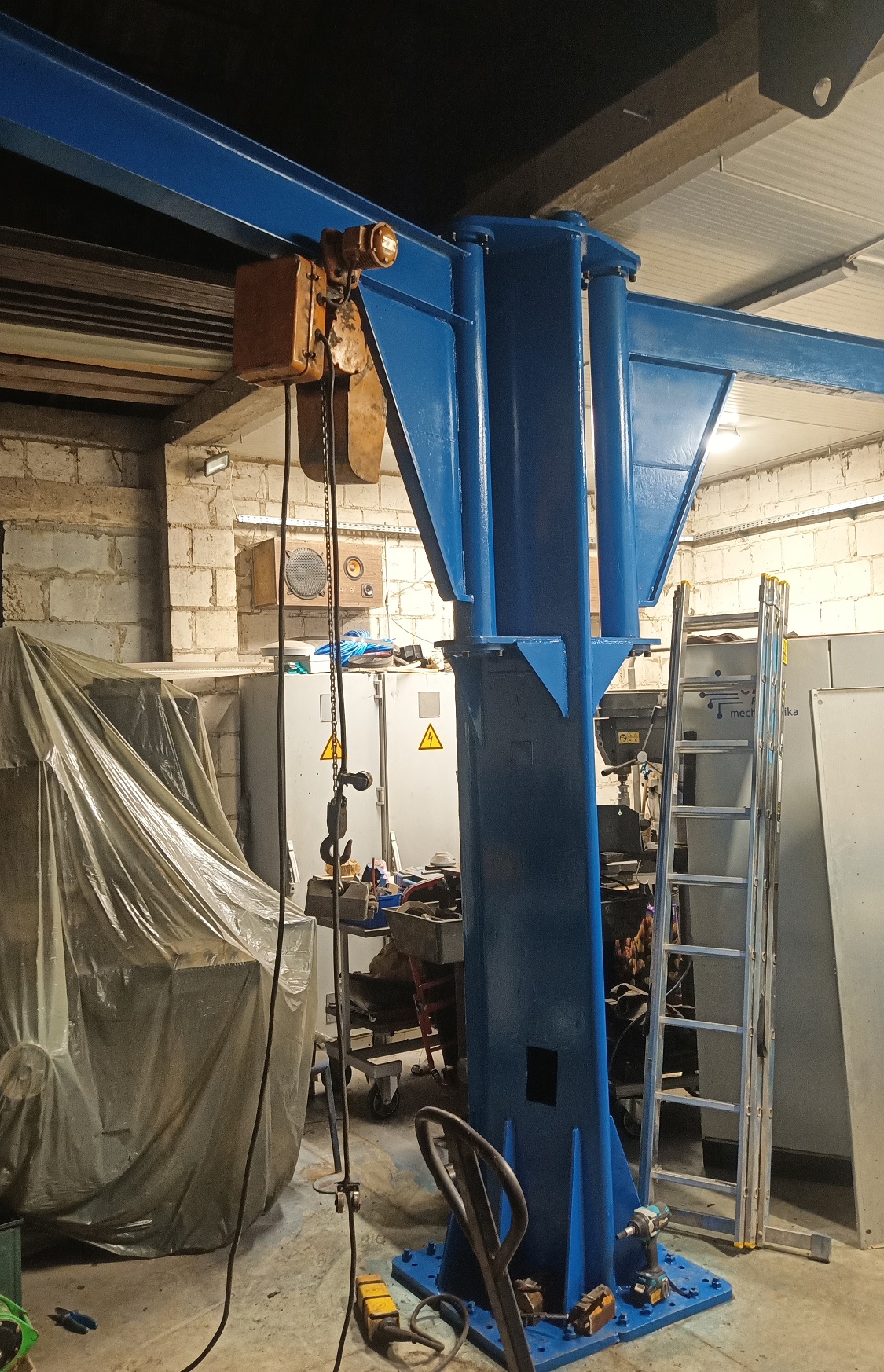

O widzisz, to też jest bardzo ciekawy link, faktycznie sporo przydatnych danych do zapoznania, dzięki. W jednej z tabel jest 4 metrowe ramię podparte od dołu o nośności 500kg z IPE240, czyli moje 3,5 m ramię z IPE220 powinno spokojnie wytrzymać. I nawet z tego co widzę szpilki M20, które mam przygotowane do przykręcenia do betonu też się nadadzą.

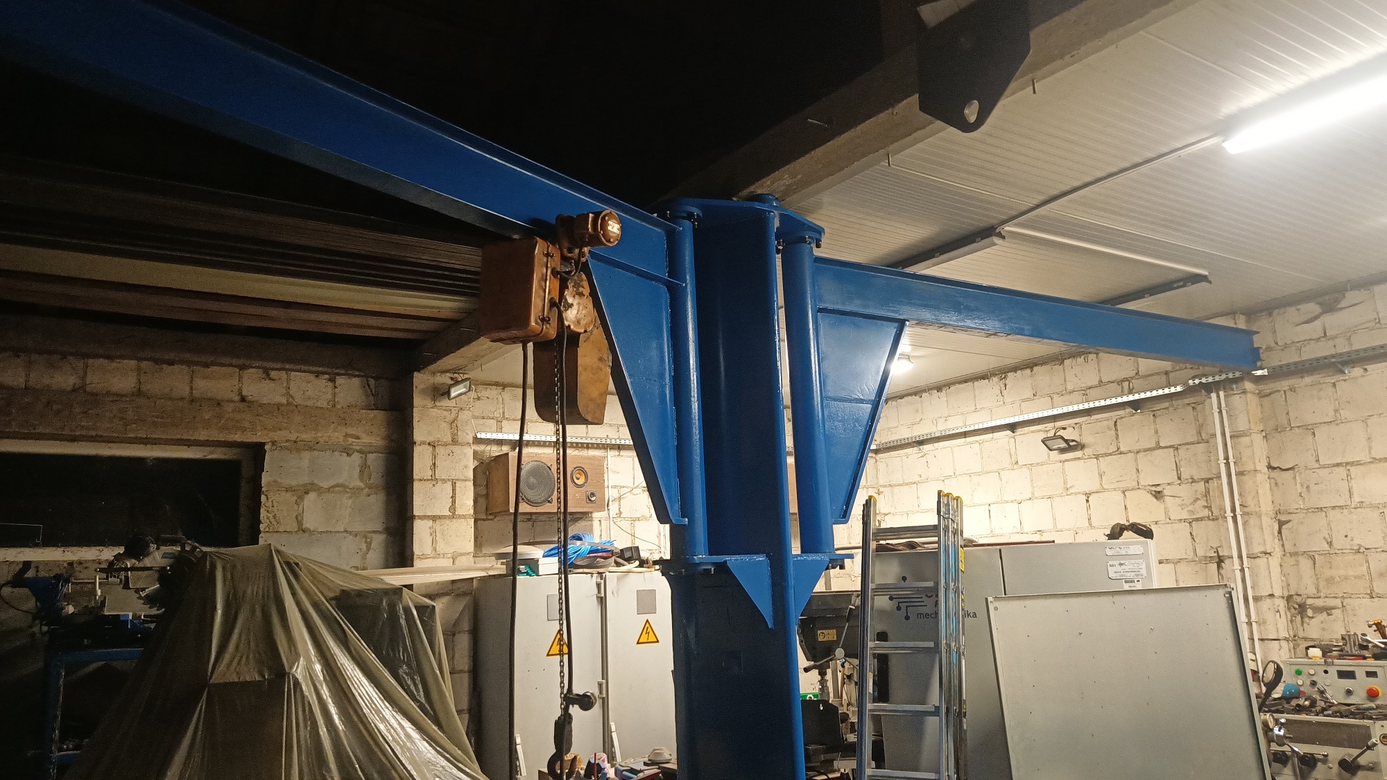

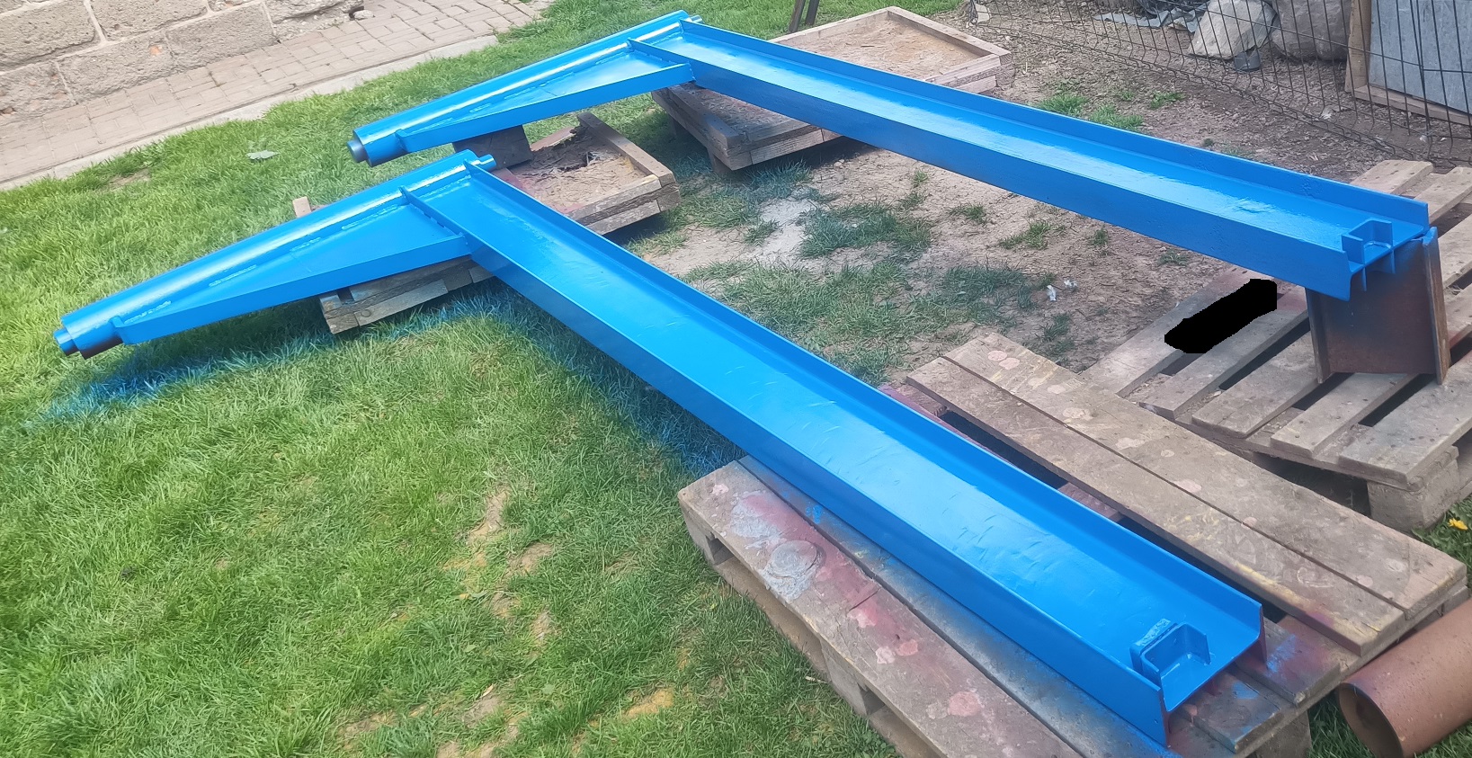

Re: Obliczenie żurawia do wciągnika
Żeby nie było że pytałem żeby teoretyzować chciałbym powiedzieć że wykonałem dwa takie ramiona dla żurawia, o którego się w tym temacie rozchodzi. Efekt widoczny na zdjęciach poniżej. Bardzo dziękuję wszystkim za pomoc.
Finalnie wyszło trochę inaczej niż zakładałem, bo co prawda dwuteownik IPN 220 jest tak jak było zakładane to zastrzał jest nieco mniejszy- wysunięty na 50 cm w kierunku dwuteownika (jak zakładałem) ale w dół zastrzał jest krótszy - 85cm (kąt Alfa wynosi około 30 stopni). Grubość blachy zastrzału to 12mm, od czoła przyspawany płaskownik 25mm, żeby tą blachę 12mm trochę usztywnić.
Przyznać się muszę że nie posłuchałem się Was w jednej kwestii:
Wstawiłem łożyska - z prostego powodu - miałem takie łożyska, a materiału na tuleje nie miałem. Ale łożyska są - tak myślę - wystarczające, na dół poszło stożkowe 33115, na górze baryłkowe wahliwe 22311 (głównie dlatego że kiedy spawałem górną płytę do której są montowane oprawy łożysk do stalowego słupa trochę tą płytę ściągnęło spawem - stwierdziłem że łożysko wahliwe będzie jakby kompensować to odkształcenie). Myślę, to rozwiązanie nie będzie ustępować rozwiązaniu, w którym zastosowano by tulejki.
Wyszło świetnie, ramiona czy z obciążeniem czy bez obracają się bardzo lekko, jestem bardzo zadowolony z efektu.
Raz jeszcze dziękuję wszystkim zaangażowanym. Pozdrawiam.
Steryd pisze:Oczywiście lozyskowanie obrotowych mocno obciazonych osiowo elementów to tylko tuleje.
Ale fajny kolorek! - lubię błękity. A skąd można dostać taki silnik z rolką - albo same rolki na teownik?
