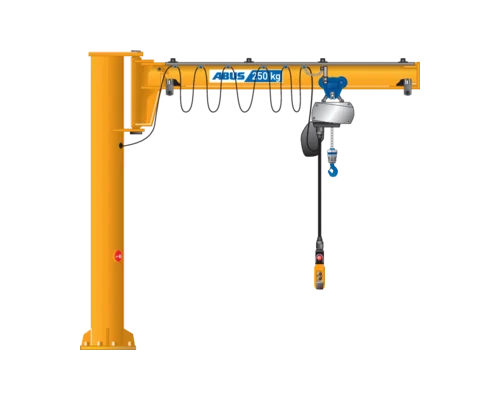

Witajcie.
Jakiś czas temu kupiłem żuraw z wciągnikiem, o wiele za duży jak na moje potrzeby, ale że z dłuższego krótszy jest łatwo zrobić a cena była dobra to wziąłem. Z racji że u mnie w warsztacie jest do sufitu 3,5m to muszę go nieco skrócić z wysokości i z długości ramienia. Poza tym, żeby zaoszczędzić miejsce "w górę" chciałbym zrezygnować z zastrzału ramienia, który był w oryginale (coś takiego typu: https://ireland.apollo.olxcdn.com/v1/fi ... 3-PL/image ) i przerobić go na żuraw z ramieniem podpartym od dołu (widziałem sporo takich żurawi - tu przykład: https://www.abuscranes.pl/Images/Jib%20 ... 2046a.webp ). Problem polega na tym że liczenie jakichś belek itp. to nie moja ścieżka edukacji i potrzebuję pomocy kogoś, kto to potrafi, żeby dowiedzieć się jakie wymiary ma mieć ten zastrzał od spodu, żeby to miało "ręce i nogi". W zasadzie wszystkie kwestie wyjaśnia rysunek zamieszczony poniżej. Wciągnik dołączony do żurawia ma udźwig 250 kg, a po zastosowaniu zblocza z rolką 500. Jeśli jest to możliwe to chciałbym, żeby na końcu ramienia dało się podnieść te pół tony wciągnikiem, jeśli nie wystarczy 250. Słup jest dość masywny, z blachy 12mm grubości, wymiary są na rysunku (w centymetrach).
Nie jestem tylko pewien wymiaru dwuteownika, chyba 200, ale jutro zmierzę i najwyżej się poprawię.
Czy ktoś z kolegów jest w stanie mi pomóc?
Pozdrawiam.

W oryginale ciężar przenosi górna belka pracująca na rozciąganie, po przeróbce ciężar będzie przenosiła dolna belka pracująca na zginanie.
To są zupełnie inne rodzaje obciążeń i wszystko trzeba policzyć od nowa.
Nie, nie twierdzę, że takiej przeróbki nie da się zrobić, ale jeśli komuś będzie się chciało to liczyć, to musi mieć wszystkie i bardzo dokładne dane, znaczy się przekroje, grubości ścianek i ewentualne osłabienia (np otwory).
Takie proste "uciąć na górze i podeprzeć na dole" może się skończyć paskudnym wypadkiem.

Trafiłem w internetach na kalkulator belki (https://www.omnicalculator.com/pl/budow ... ecie-belki), i po podstawieniu danych również znalezionych w internecie wychodzi mi co następuje:
Szczegóły belki i obciążenia:
Dwuteownik IPE 220, materiał stal S235 (nie znam materiału więc założyłem najgorszą z dostępnych)
Obciążenie na końcu
Długość przęsła (L) - 3,5m
Obciążenie punktowe (P) - 5000N
Moduł sprężystości (E) - 210 GPa
Moment bezwładności powierzchni (Ix) - 2772m⁴
Po wprowadzeniu powyższego otrzymałem takie wyniki:
Sztywność belki na zginanie (EIx) - 582 120 000 MN*m²
Maksymalne ugięcie (δmax) - 1.2276e-7 mm.
Rozumiem z tego, że 500 kg zawieszone na końcu belki z dwuteownika IPE220 spowoduje ugięcie o jakąś część milimetra (e-7). Chłopski rozum podpowiada że jak zawieszę 500 kg na końcu takiego dwuteownika to on się chyba ugnie o kilka milimetrów. Pytanie czy mam podstawione złe dane czy faktycznie jest on aż tak wytrzymały?

Post napisał: atom1477 » 07 mar 2025, 12:21
Użyłeś nieodpowiedniego kalkulatora, a do tego coś pomieszałeś z jednostkami bo wyszły błędne dane.
Potrzebujesz kalkulatora dla belki utwierdzonej jednostronnie. Ty użyłeś takiego dla podpartej dwustronnie.
A wartości powinny wyjść rzędu milimetrów (nawet dla tego kalkulatora co go użyłeś powinny takie wyjść).
Trzeba też od razu dodać że takim sposobem policzysz wyłącznie belkę. To jeszcze nie wszystko, bo w takiej konstrukcji najbardziej obciążony będzie spaw na początku belki, a to nawet trudno policzyć. No ale od czegoś (od belki) trzeba zacząć.

Ix = 2772cm4 (nie m4)
wg podanych danych to z kalkulatora ugięcie wychodzi 10mm (liczyłem takie 25 lat temu od ręki, wtedy nie było takich narzędzi, że wklepujesz w internet i wychodzi.)
Zapoznaj się jeszcze z granicznymi ugięciami belki bo to, że coś wyszło to jeszcze trzeba z czymś porównać.
Tak gwoli ścisłości belka pracuje na rozciąganie i ściskanie.
