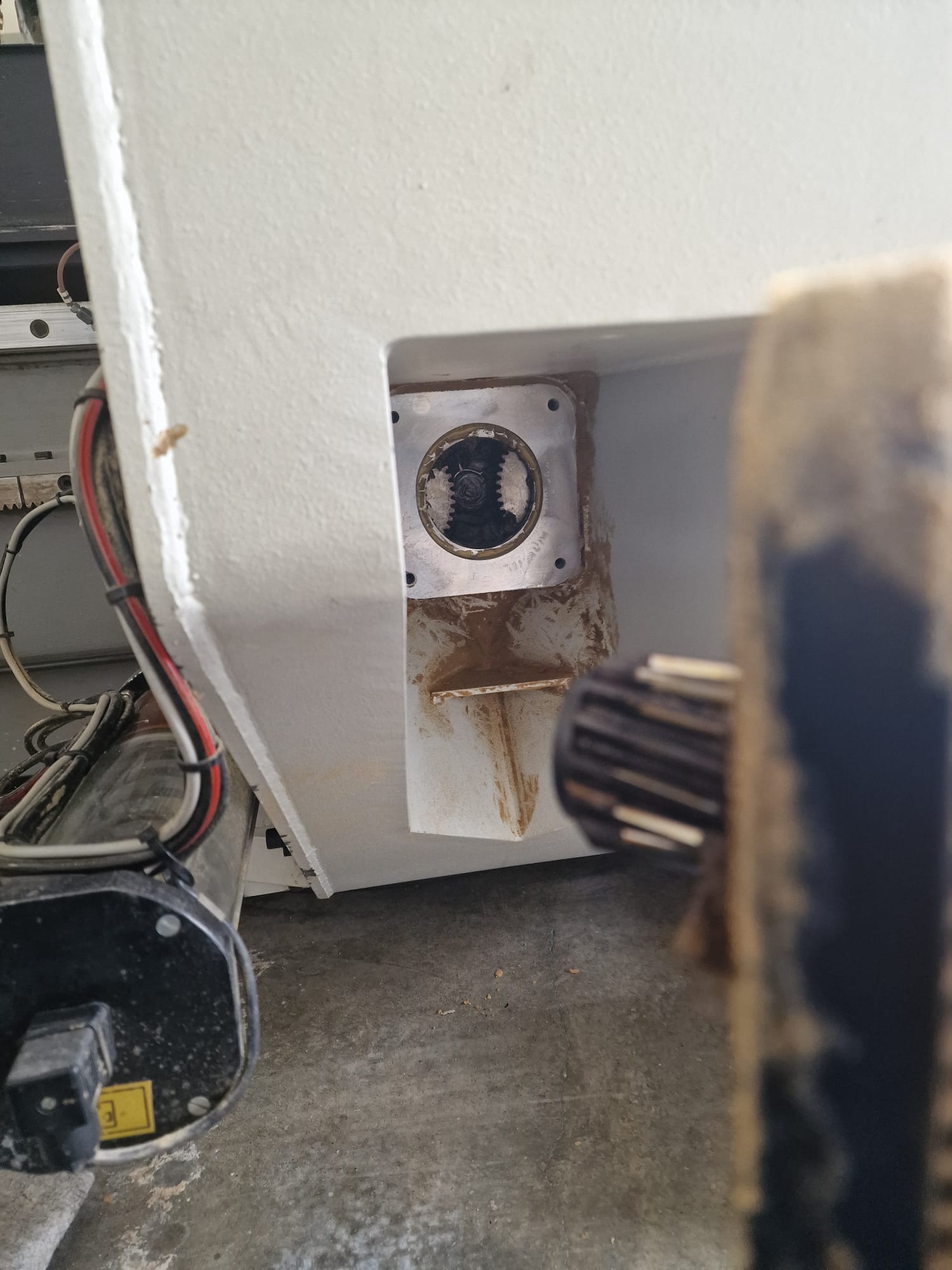

Od kilku dni mam niepokojace dzwieki gdy caly wozek przesuwa sie po osi X. Nawet gdy przesuwam recznie (nie zauwazam wiekszych oporow, bez problemu da sie przesunac oczywiscie przykladajac sile ale raczej jest OK z oporami) to slychac dosc glosny jakby zgrzyt, strzal, tak jakby przeskakiwal a moze slizgal sie zab. Przyjrzalem sie napedowi osi X i wychodzi mi ze jest tam przekladnia ktora rozdziela naped z osi silnika na dwa male kola zebate.
Na dany moment zatrzymalem sie z praca bo nie chce narozrabiac wiecej - zblokowac naped, pogiac cos a widze ze sily tam sa potworne wiec ... POMOCY!!!
Moze ktos wie jak to jest skonstruowane, jakies rysunki / nr czesci???
Czy aby dostac sie do przekladni musze zdjac caly wozek??? Czy jak zdejme silnik X to mi to pomoze w diagnostyce? Co moge zrobic sam a powiem ze sporo umiem a czas sie liczy.
Czy to ze jest tam kalamitka i zapewne nikt nie smarowal tam bo jest centralny uklad to tez moze miec wplyw. Jakakolwiek pomoc - bede wdzieczny. Maszyna i ja niestety jestesmy w UK.

Zdemontowalem silnik osi X zeby zweryfikowac co moge sam i wszystkie zeby cale. Zastanawiajace jest ze kola maja spory luz wzgledem listwy zebatej zamocowanej do korpusu maszyny. Czy moze ktos zerknac na film z zalacznika i stwierdzic czy taki luz powinien byc czy trzeba szukac nowych czesci?
Z gory dziekuje za ewentualna pomoc

Rover24 ma proste zeby i sprzeglo, a w moim Rover27 sa skosne zeby i nieco mniej elementow czyli np brak sprzegla - zobacz fotka.

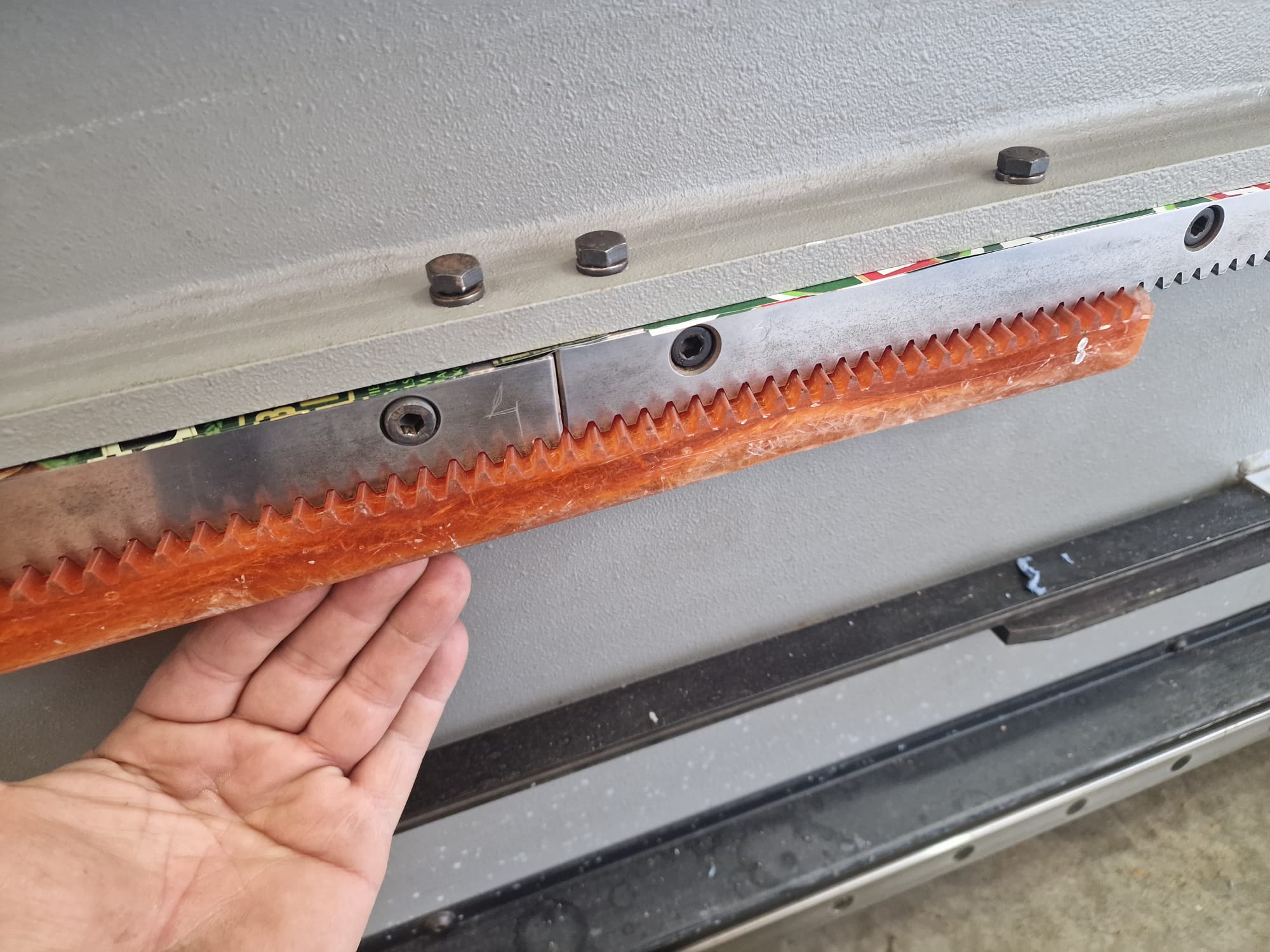

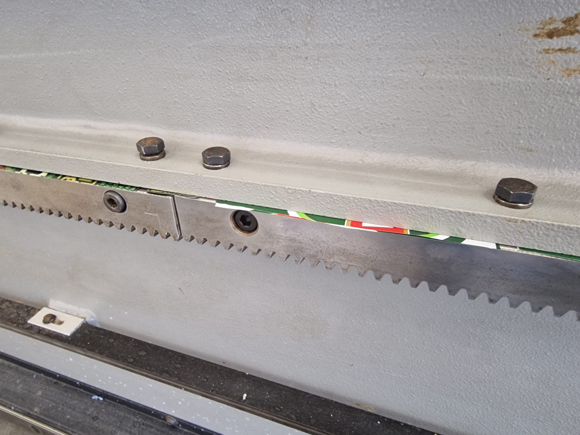

Jak narazie dosunalem listwe zebata do kol przy pomocy 2xblaszki aluminiowe pochodzace z puszek. Luz zdecydowanie mniejszy i przy recznym przepychaniu wozka osi X nie slychac zadnych naprezen i strzelania. Zaraz zaaplikuje suchy smar teflonowy PTFE . Kupilem kilka zeby wybrac najbardziej suchy i WD40-PTFE nie jest suchy - na fotce widac ten ktory wydaje sie po probie trocinowej ze lapie trocin najmniej.
Mysle ze niebawem proba generalna.
Zamieszczam tez fotke elementu z zywicy ktory dorobilem aby moc dokladnie spasowac listwe zebata ktora jest laczona z 4 elementow. Bez tego "patentu" nie da sie wg mnie ustwic poprawnie odstepu pomiedzy poszczegolnymi odcinkami listwy zebatej.

Witam, a jak wyglądają zęby na kołach? Koło na silniku w miejscu pracy zębatek nie jest zbyt wytarte? Opuszczenie listw to dobry pomysł ale problem powróci po jakimś czasie. Jeśli chodzi o smarowanie to czy nie ma tam przypadkiem od boku w korpusie punktu do smarowania tych zębatek?
