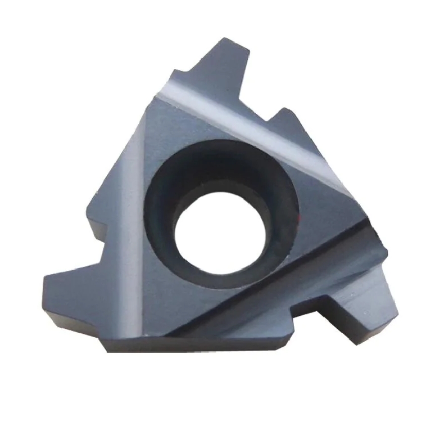

Wystarczy taka płytka jak na foto + docieranie pastą ścierną zestawu śruba-nakrętka i też będzie się nakrętka gładziutko przesuwać po śrubie.

Gwintowanie tej sruby narzynką odpada:)
Jak nagwintować wewnętrznie tą nakrętke z brązu tr10
Chodzi mi o nóż składak, są takie małe to płytka musiała by mieć bok 6mm
I jaki gatunek brązu najlepiej się nadaje do tego

Osobiście to bym taką nakrętkę robił nożem z HSS - odpowiednio naostrzonym.
I albo pasujesz nakrętkę do śruby ( prawidłowo naciętej) - albo odwrotnie.
Nakrętka musi " leżeć " na śrubie całą powierzchnią gwintu.
Inaczej szybko luzy będą takie ( albo i większe ) jak teraz.
Generalnie to nie taka prosta robota - wiem bo robiłem.

Na tym suporcie narzędziowym nie można wykasować luzów na srubie, jedynie na listwie Ma luz 10 kresek. Na początku spróbuje wymienić tylko nakrętke, najbardziej zużyta
Jaki gatunek brązu zakupić do tego?

Brąz ? np BA1032 , B101 - w sumie każdy.
Byle nie mosiądz - bo i takie rzeczy ludzie robią.
