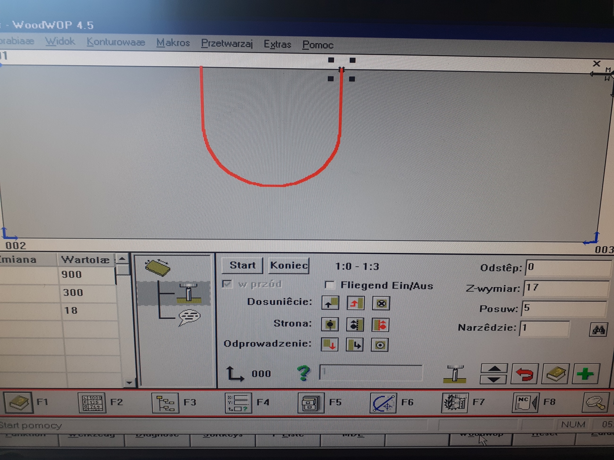

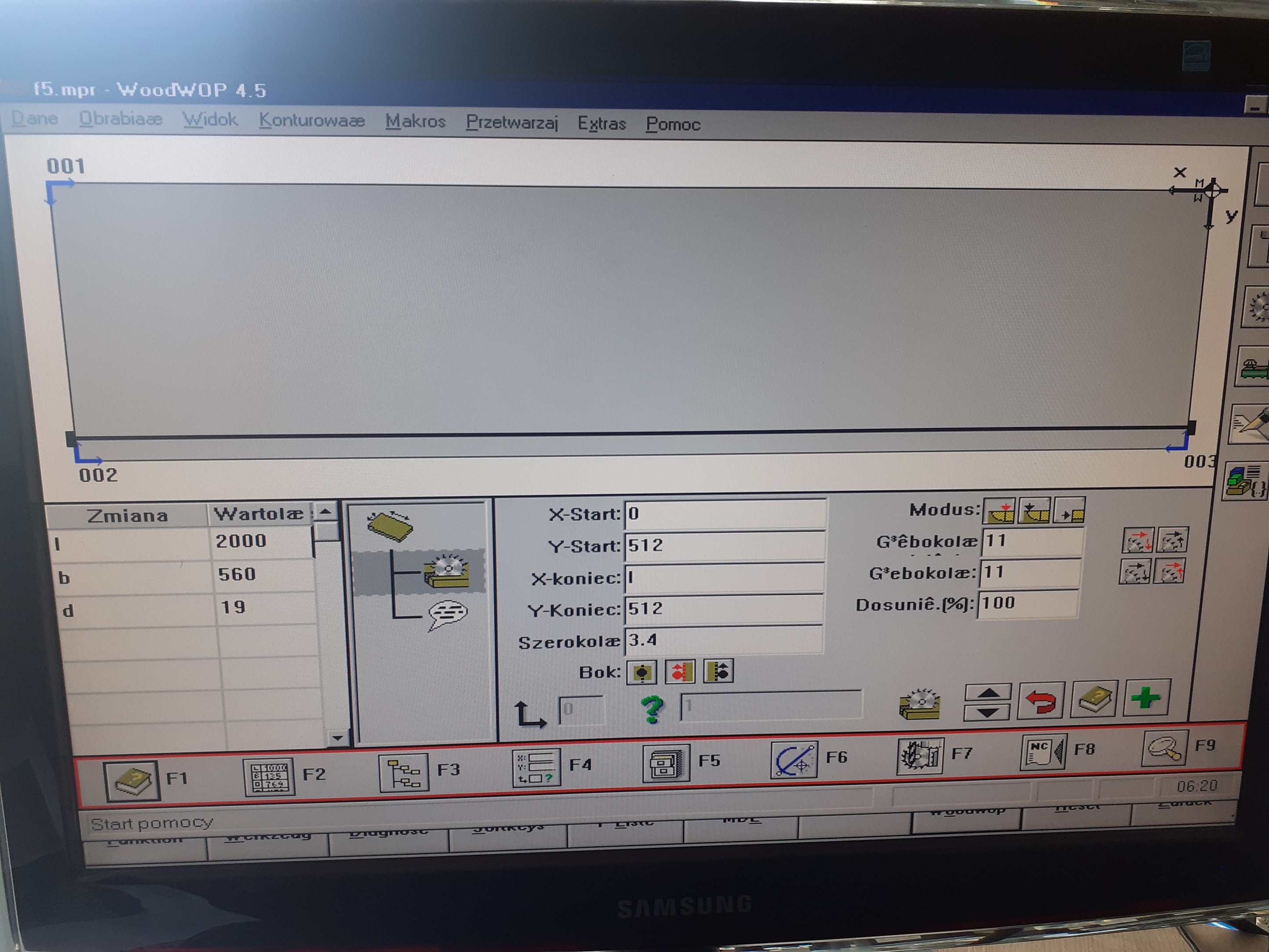

Mam problem z nutowaniem. Maszyna wykonuje program, gdy zakończy i powinna wrócić do punktu bazowego zatrzymuje się i wyskakuje błąd 150-verfahrweguberschreitung in X
Gdy zmniejszę długość elementu np na 800 mm to wtedy maszyna wykonuje ten sam program bez problemu
Podobny problem występuje przy frezowaniu, wtedy po wykonaniu programu wyskakuje błąd 151--verfahrweguberschreitung in Y
Co może być przyczyna?

Z tego co się orientuję, problem występuje gdy wymiar elementu jest większy niż wymiar pola obróbczego. Ale dokładnie nie pamiętam. To samo jest też w nowszych Weeke

Tak tylko ze wymiar elementu nie przekracza pola roboczego i nie wiem czy szukac usterki mechanicznej czy moze to byc wina programu, komputer źle generuje kod NC? Coś nie tak z tabelą narzędzi? Jakieś inne ustawienia są nie tak?

Wygląda na to, że maszyna przekracza dopuszczalny zakres ruchu w osi X lub Y.
Błąd 150 i 151 – Verfahrwegüberschreitung – oznacza przekroczenie limitu drogi. Może to być spowodowane:
Nieprawidłowym punktem odniesienia (zero maszyny) – sprawdź, czy punkt bazowy jest dobrze ustawiony.
Za dużą długością programu względem rozmiaru materiału – skoro przy 800 mm działa, to może przy większym wymiarze przekracza zakres osi.
Błędnymi ustawieniami w CAM lub G-kodzie – np. źle zadane współrzędne.
