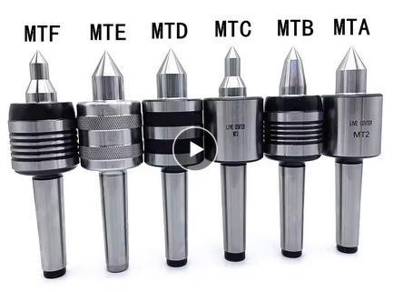

Chińczycy często podają taką specyfikację odnośnie końcówek chwytów:
Obrazek Obrazek
Teoretycznie jak oprawka nie ma płetwy to powinien być gwint, ale np chwyty kłów stałych i obrotowych są często zakończone bez gwintu(pełne) choć nie mają płetwy...
W dodatku kły mogą być oznakowane także jako MTA czy MTB, ale odnosi się to do kształtu kła
