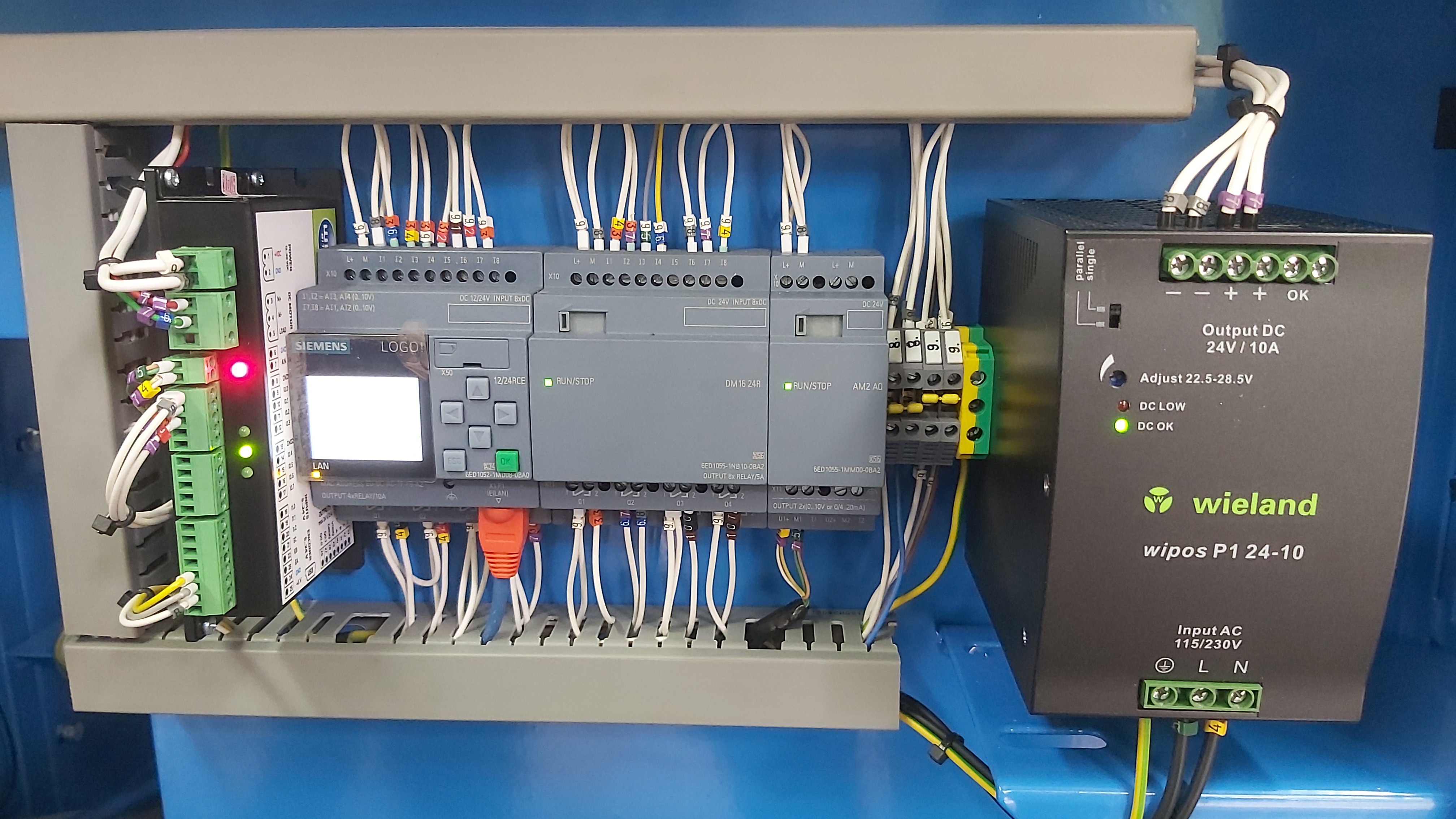

źle Kolega mnie zrozumiał lub nie jasno to opisałem.
Wysokość zajarzenia łuku, pozostaje taka by łatwo zajarzył, wykonał transfer.
cyt.
"masz niewłaściwie ustawione parametry rozpoczęcia ruchu podczas przebijania."
czyli dotyczy to parametrów już od rozpoczętego transferu.
Ważną rzeczą o której nie napisałem, jest również szybkość ruchu osi "Z".
Zakładam ze kolega ma na silniku krokowym oś "Z".
Ja stosuję swoje rozwiązanie na silniku DC z tacho lub prostym enkoderem.
A całym cyklem steruje siemens LOGO. Działa to perfekcyjnie. Operator ma dużo parametrów do dyspozycji i potrafi idealnie ustawić przebicie by wypływka niemalże w całości podczas przebicia omijała dyszę palnika.
Minus tego rozwiązania to jest koszt. Nie jest tak tani jak na krokówce.

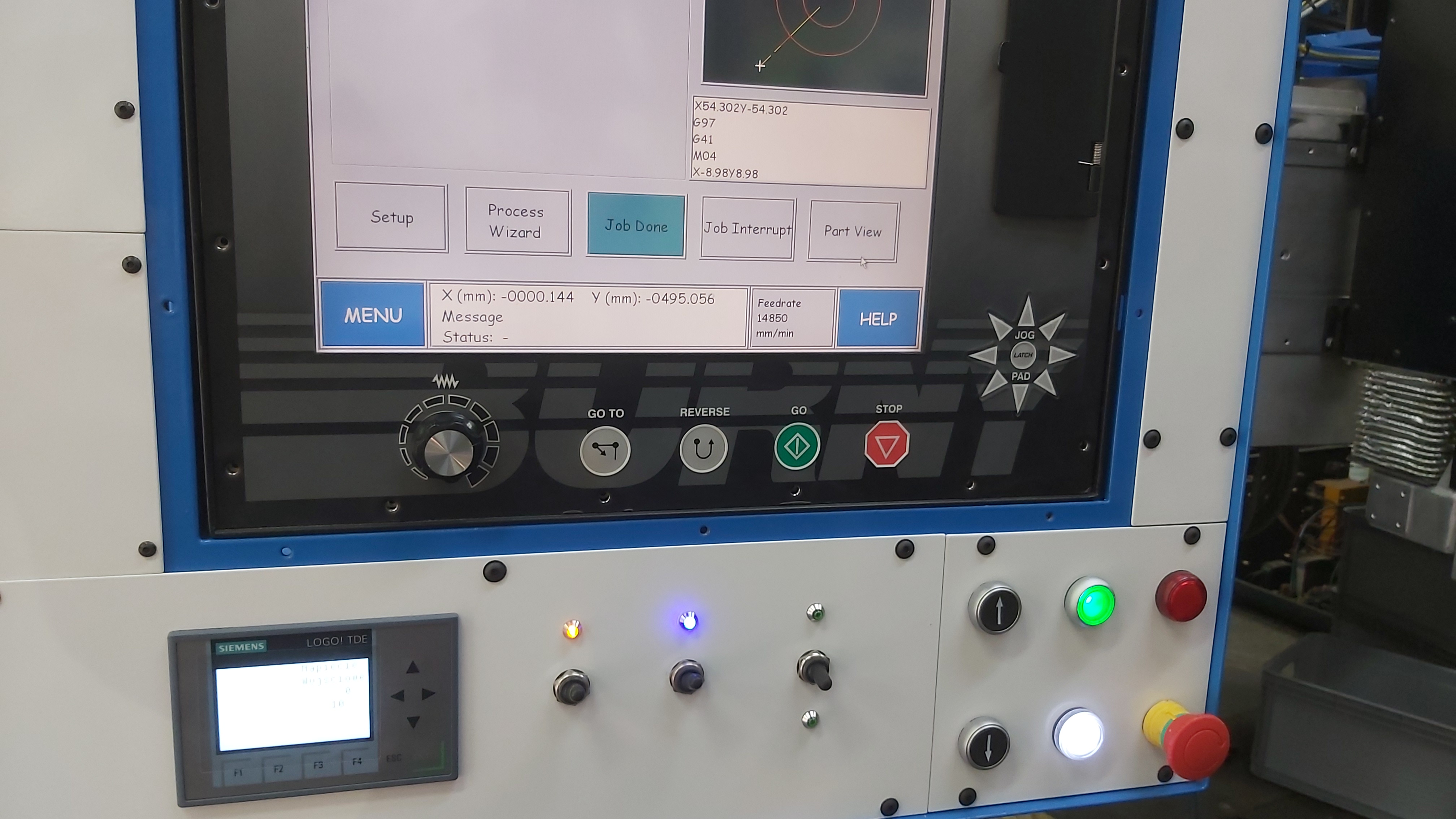

Powyżej pokazuję automatykę. Jest logo, rozszerzenie I/O analogowe etc. To działa robiąc ruchy płynnie w górę i dół z różnymi na bieżąco potrzebnymi szybkościami.
Ten element w dolnej lewej części, to panel do komunikowania się operatora z logiką AVC ( THC )
dodatkowo ma potencjometr do ustalania wysokości pracy palnika.
Może nim w trakcie cięcia płynnie podnieść lub opuścić palnik nie zakłócając ruchów osi "X" i "Y".
To jest jedno z iluś wykonanych rozwiązań na siemens.
Było to niezbędne gdyż klient głównie tnie INOX wiec by zachować jakość cięcia oraz zminimalizować koszty dysz, musiał mieć do dyspozycji takie "narzędzie".
Obsługuje plazmę Kjellberg 360. Zakres jaki tnie, to 2mm do 60mm.
I tutaj ma możliwość tak ustawić przebicie że wypływka "mija" dyszę. Oczywiście czasami uderzy w dyszę ale to inne czynniki mają na to wpływ.
Nie ma to rozwiązanie za zadanie tylko podnieść palnik po rozpoczęciu cięcia i go obniżyć ale zachować cały cykl ruchów łącznie z tym zakańczającym gdzie np. maszyna wytraca szybkość, to palnik zaczyna delikatnie się unosić w górę by odpryski się nie przyklejały.
