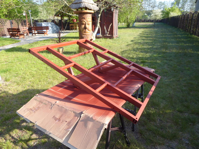

muszę pomalować trzy niewielkie /500 mm długie/ profile stalowe. Firmy pewnie zawołają jak za zboże, bawić się samodzielnie ze spreyem?
jaka żywotność bedzie takiego mojego malowania? podpowiedzcie coś
Posty: 12344
Re: Malowanie
Post napisał: RomanJ4 » 20 lut 2025, 12:45

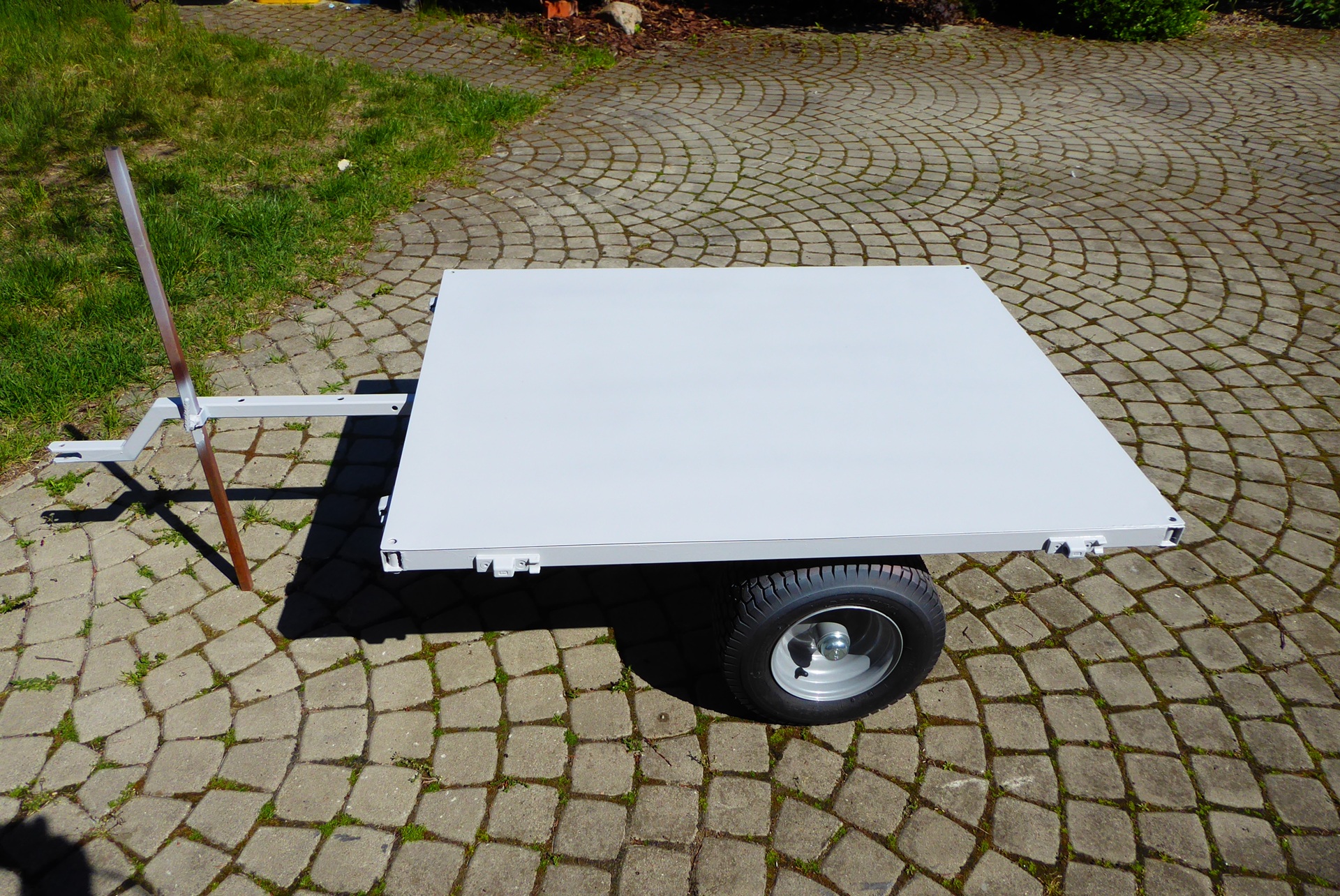

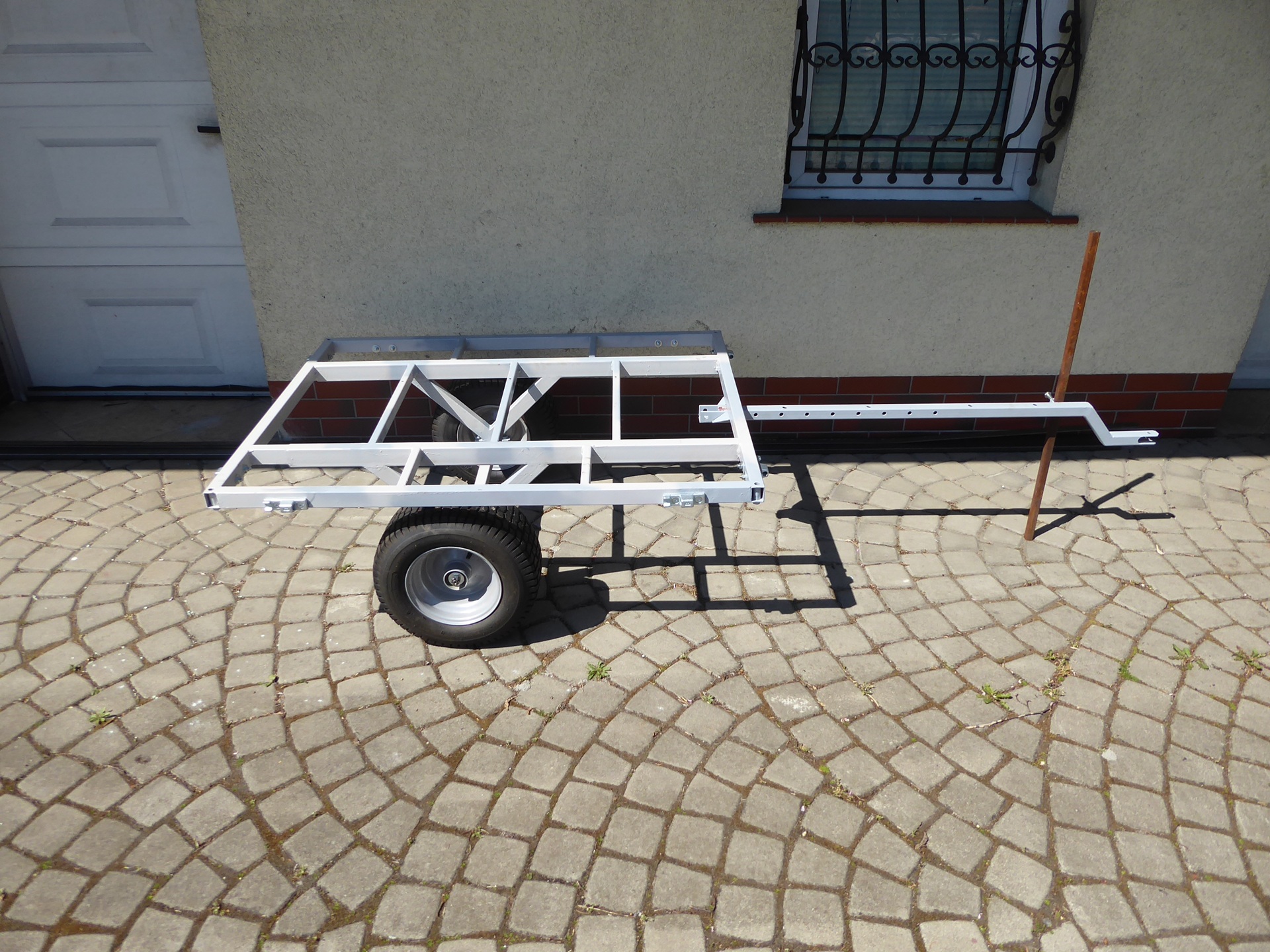

Jeśli jest gruba warstwa rdzy, to przed malowaniem mechanicznie szczotką na kątówce zdjąć luźną(nie musi być do białego), potem pozostałość warto pociągnąć inhibitorem Cortanin F (lub zamiennik) ktory "przerobi" pozostałości i wżery, potem podkładowy spray chlorokauczukowy, po wyschnięciu nawierzchniowy. I będzie trzymać długie lata nawet na zewnątrz...
Jeśli metal jest czysty i gładki, to dobrze by było go przed malowaniem zmatować "włosami Murzyna" lub inną techniką dla polepszenia przyczepności, (i odtłuścić jeśli jest zaolejowany)..

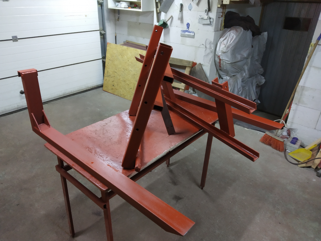

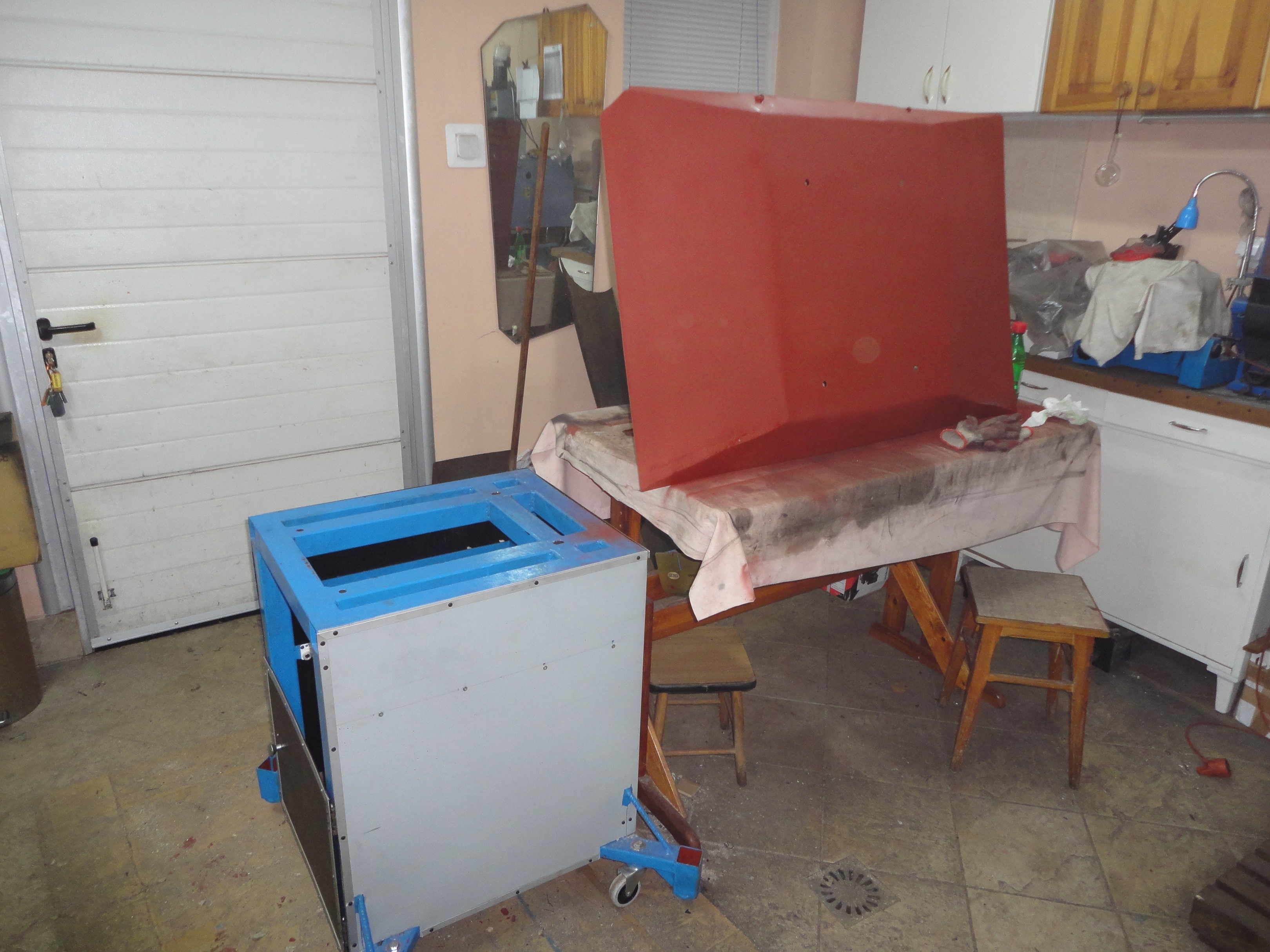

Malowałem tak wiele elementów stalowych na zewnątrz i wewnątrz, i trzyma...

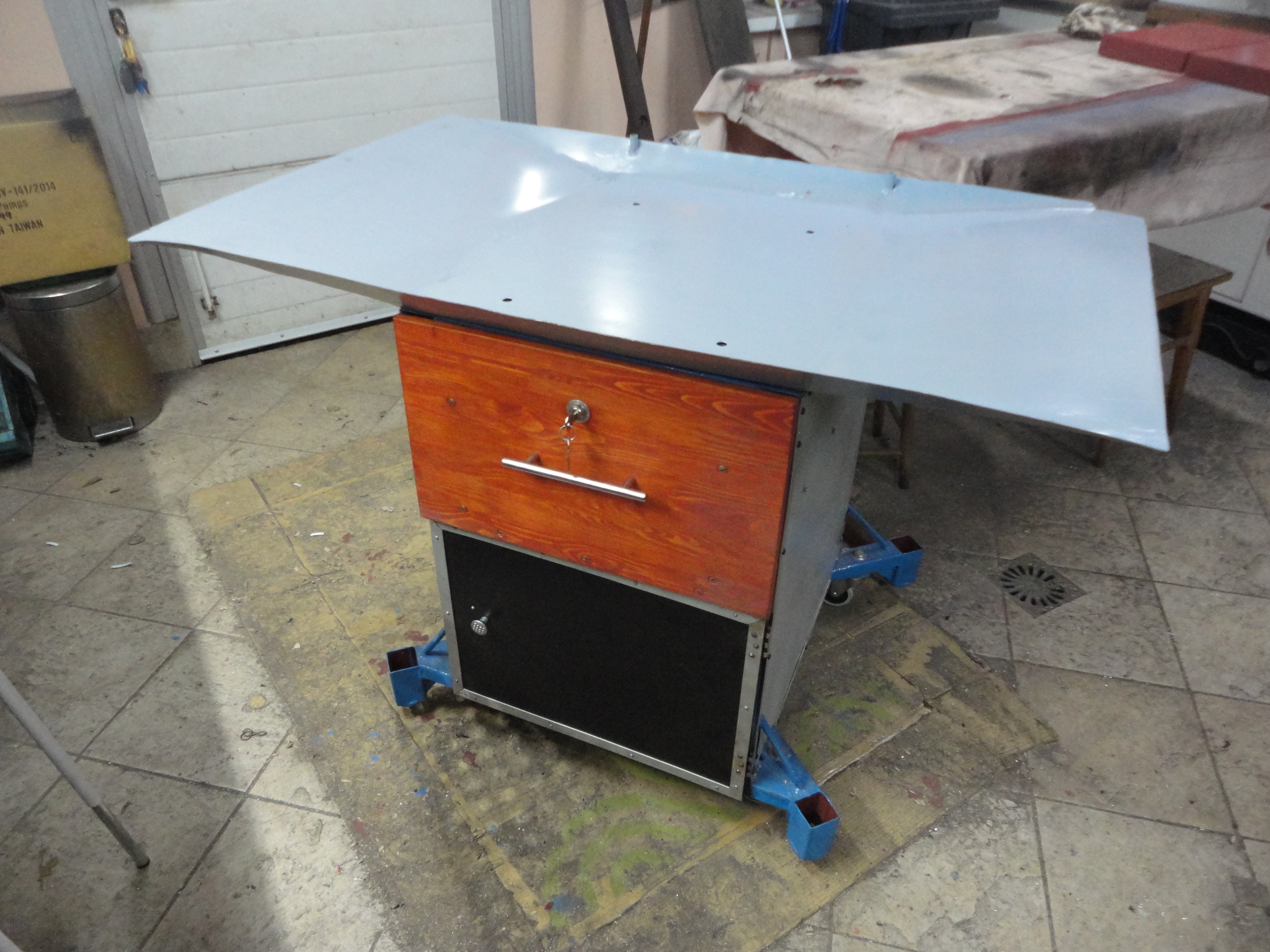

tu stolik pod frezarkę
Obrazek Obrazek
Obrazek Obrazek

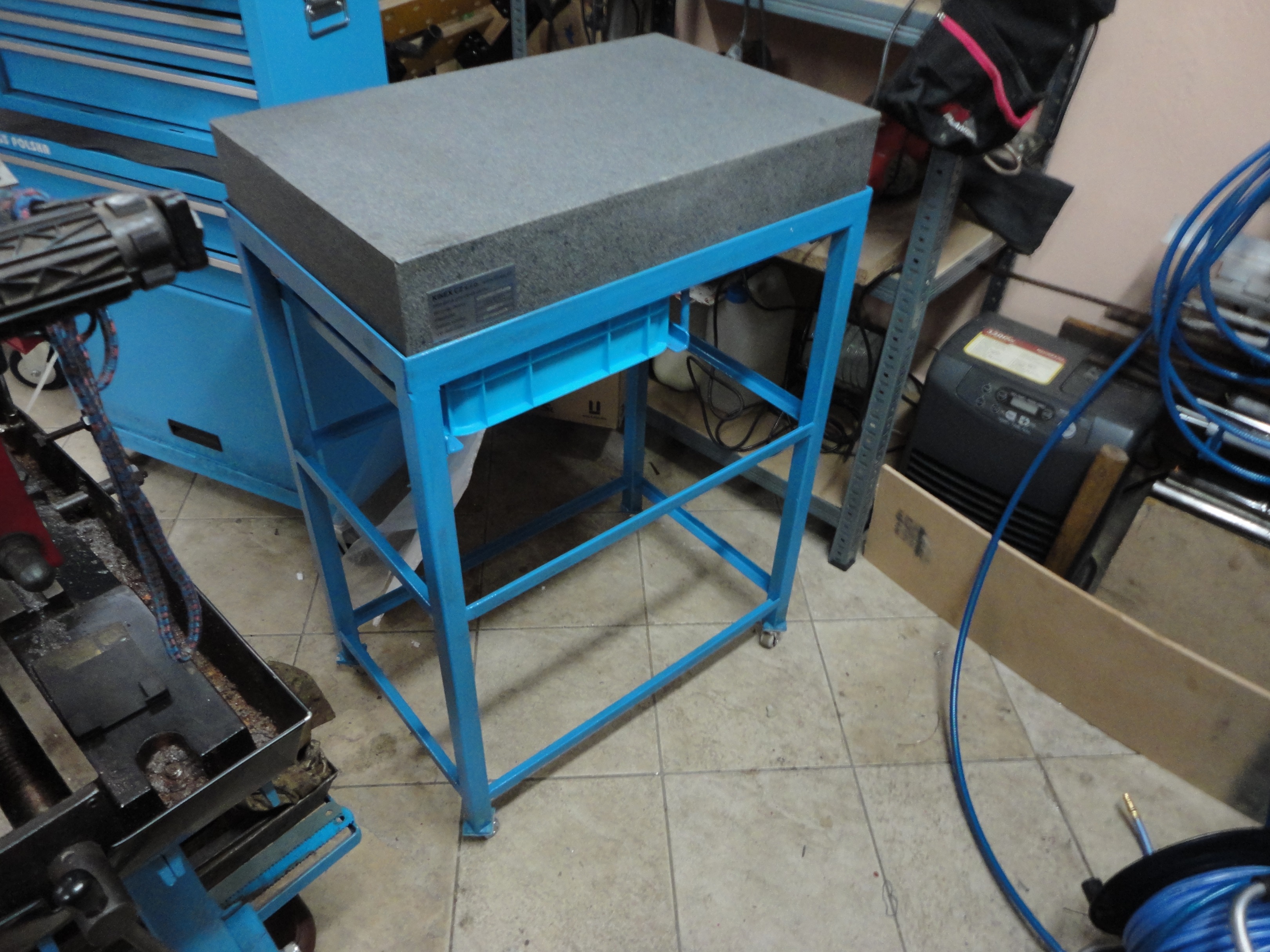

stolik pod płytę granitową

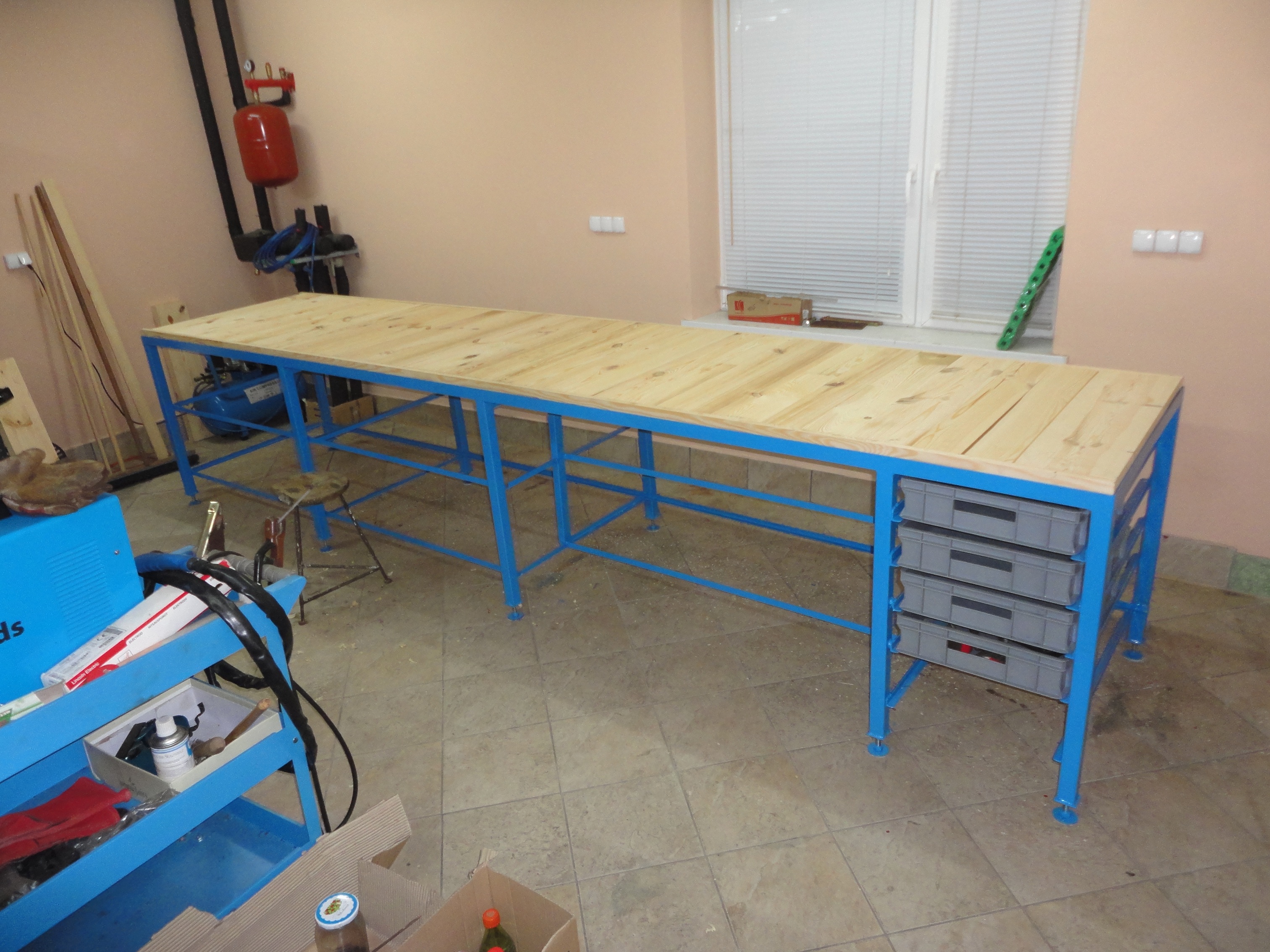

stół warsztatowy

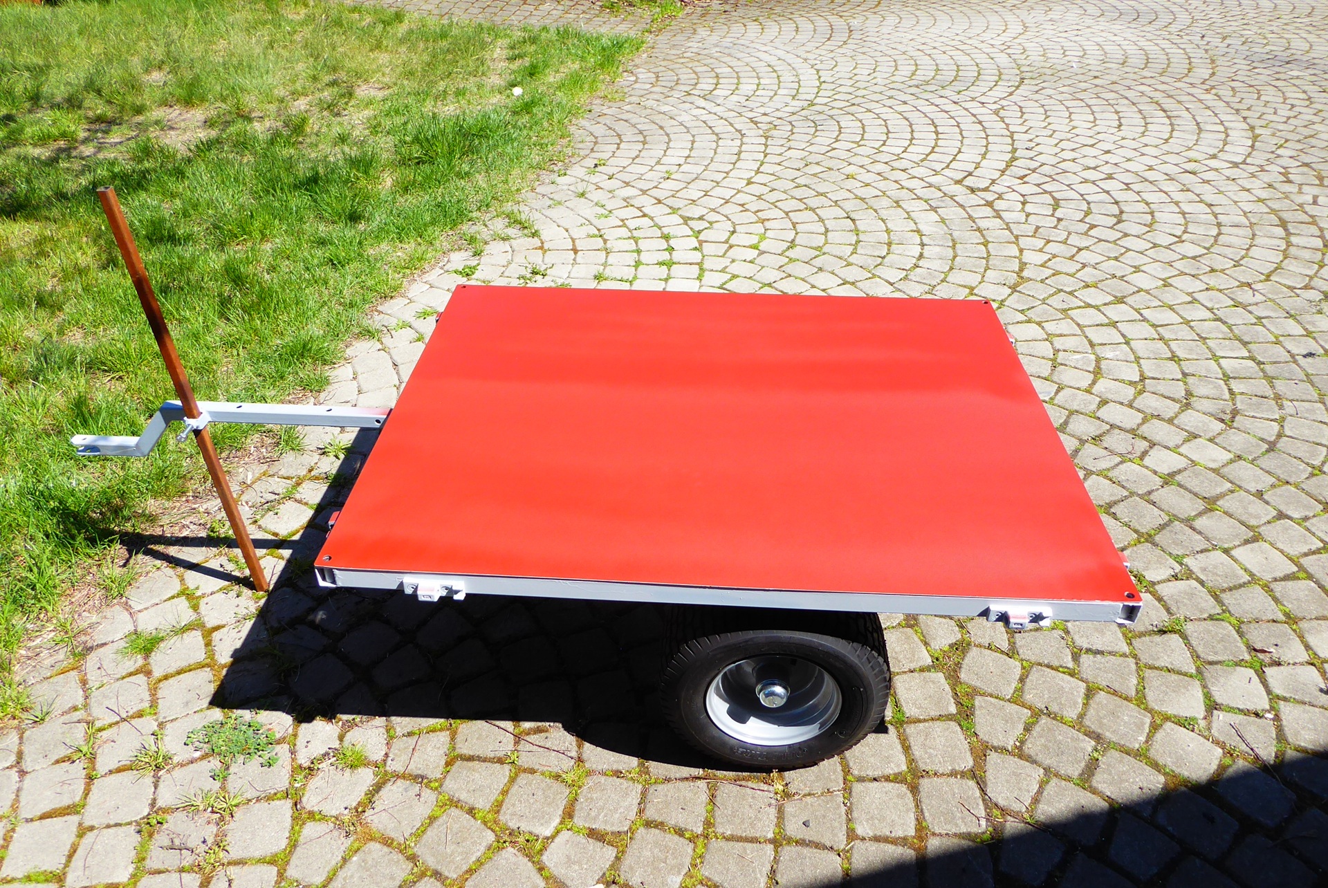

Przyczepka do minitraktorka/kosiarki
Obrazek Obrazek
Obrazek Obrazek Obrazek Obrazek

Spreyem to nie, ale pędzlem jakąś farbą do metalu to jak najbardziej. Ja tak właśnie ręcznie malowałem. Skoro płot kilka lat na deszczu nie rdzewieje to czemu nie. Tyle że taka malowana farba może być delikatniejsza od proszkowej.
Jest jeszcze emalia do metalu, coś jak w starych sprzętach AGD, twarde, ceramiczne, odporne na kaleczenie.

Tylko Hammerite.
Chodzi przede wszystkim o to, że ta farba ma gwarantowaną jakość, jest gęsta i dobrze kryje.
Na rynku dostępnych jest wiele farb, które są totalnym oszustwem, składają się przede wszystkim z rozpuszczalnika, mażą się, spływają, zostawiają prześwity itd. Nawet jeśli na kilogramy są tańsze, to wychodzi drożej i gorzej.

trzeba jakiś podkład do tego?
a może zamiast malowania po prostu zwykły ocynk?

Ma być tanio?
Ma być ładnie?
Ma być porządnie?
U mnie jak ma być ładnie i porządnie to maluje maszyny farbą poliuretanową.
Jest droga, ale trzyma się to jak cygan zasiłku.
Odporna na smary, oleje, warunki atmosferyczne.
Jak potrzebuję po prostu jakiegoś szpeja pomalować, aby nie świecił rdzą, to mam podkład czerwony ze śnieżki.
Super kryje, schnie w kilka minut i naprawdę dobrze zabezpiecza.
Nie wygląda pięknie, ale tak jak mówię, zależy do czego.
Pytanie, co chcesz pomalować i na czym ci zależy.
