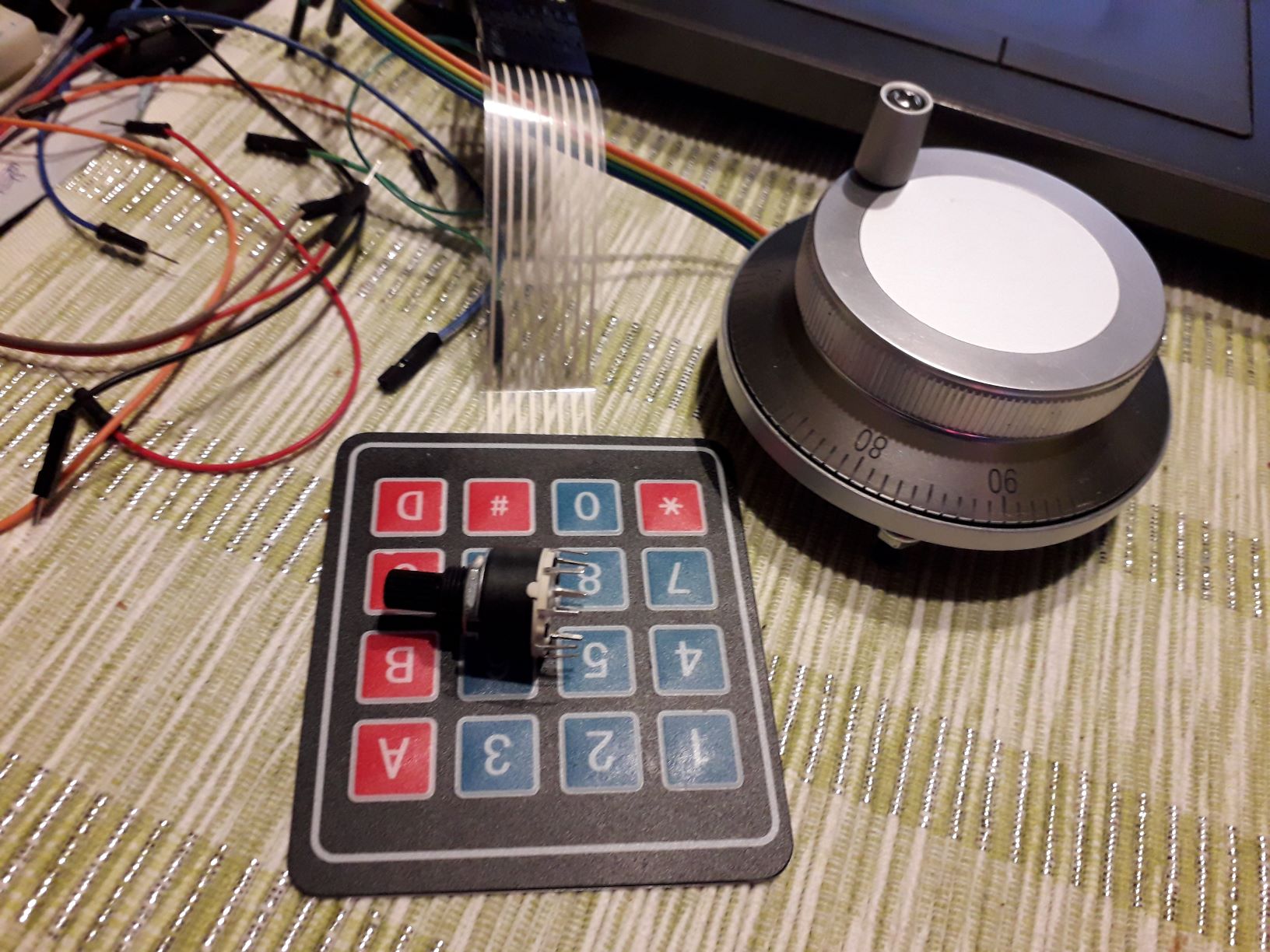

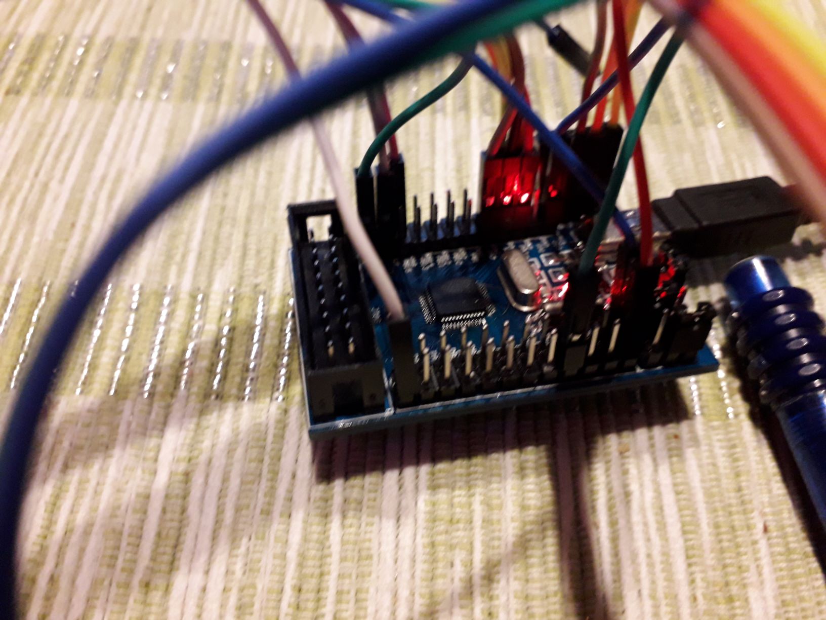

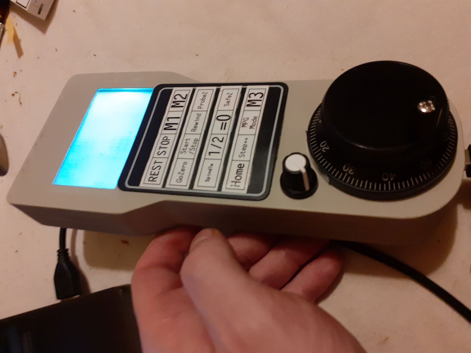

na bazie płytki z STM32 złożyłem swego czasu tzw. wędkę do swojego ploterka CNC na LinuxCNC
bazowałem na projekcie openxhc
u mnie złożony wygląda tak:
a graty tak:
