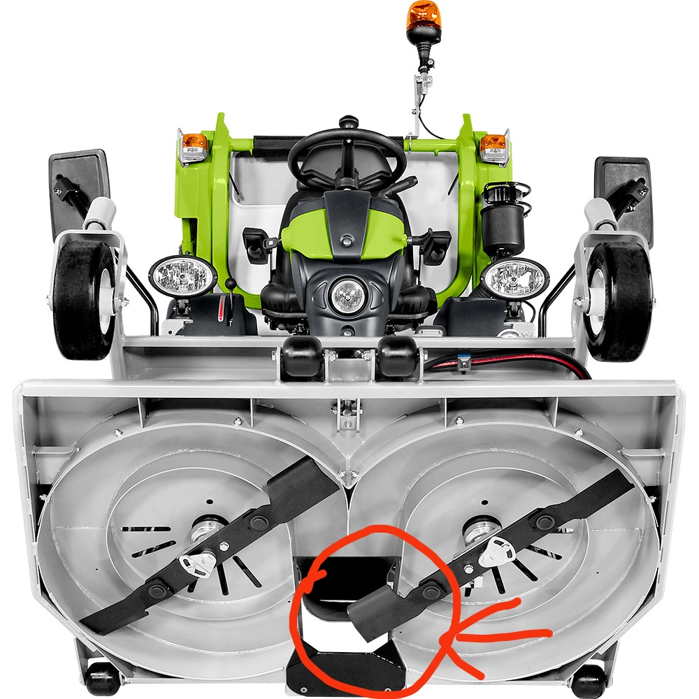

Witam, potrzebuje wykonać noże do kosiarki przemysłowej. Ponieważ orginalne noże są trudno dostępne i w kosmicznych pieniądzach a zamienniki fatalnej jakości zdecydowałem się że wykon je sam. Niestety problem leży w doborze stali by w stanie zmiekczonym można było ją giąć a po hartowaniu nie była krucha i nie uczyniła kogoś kaleką..
Noże są krótkie ok 20cm i grubości ok 6mm
Myślałem nad stalą nc 11lv ze względu na wysoką odporność na ścieranie i łatwym hartowaniem.
Myślę nad hartowaniem do ok 60hrc i odpuszczaniem 280 stopni bo wtedy występuje pik udarności.
Nóż o takich parametrach był by fantastyczny lecz czy nie pęknie po spotkaniu się np z kamieniem ? A może jakaś inna stal o wysokiej odporności na ścieranie była by lepsza ? Obrazek

zaadaptuj noże z innej maszyny.

bardzo dobrze się sprawdza Stal 1.2842 (dawne NMV, czy 90MNCRV8) jeśli nie masz na działce kwarcowych głazów, to z drobnymi wapiennymi kamykami radzi sobie w miarę w porządku.

Nóż nie może być pancerny i mocniejszy niż pozostałe elementy jego napędu, bo w razie kolizji szkody mogą być znaczne. Jak masz zużyty nóż oryginalny to spróbuj go zgiąć w imadle oczywiście z zachowaniem zasad bezpieczeństwa. Zrób ze stali, którą można kupić w rozsądnych ilościach i nadaje się do hartowania, i zahartuj tylko ostrza tnące na 50 - 55 HRC. Myślę, że zrobienie takiego noża ze stali np 50HF lub NZ3 wyjdzie drożej niż oryginał.

miej na uwadze ze w razie kolizji w tych traktorkach jest przede wszystkim pasek - który się złapie uślizg. Dwa - bardzo często na piastach są podkłądki/sprzęgła cierne. I dodatkowo pełnoprawne sprzęgła cierne załączające nóż. Przez to w razie kolizji wał silnika jest izolowany. Zresztą traktorek nie napędza noży wałem korbowym tak jak kosiarka - tu ryzyko uszkodzenia czegoś drogiego jest małe. Najwyżej wygnie osadzenie piasty w lawecie - do ogarnięcia.
