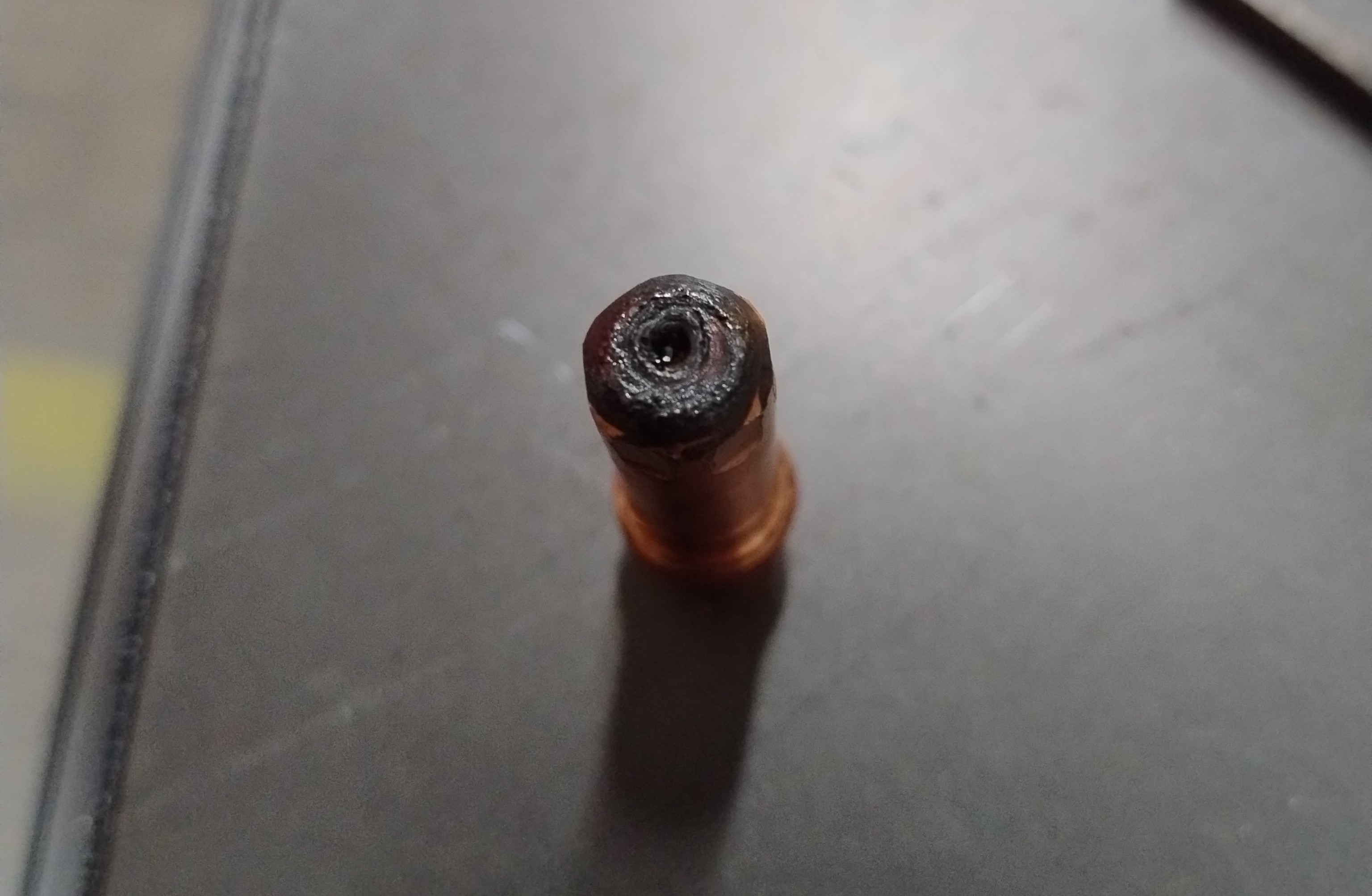

Witam, szukam serwisanta do plazmy Ajan 130A, który będzie potrafił naprawić maszynę.
Problem polega na bardzo szybkim zużywaniu się dyszy i elektrody. Części dosłownie są spalone po 200 przebiciach gdzie wcześniej jeden komplet wytrzymywał około 1000 przebić i nigdy elektroda nie wyglądała tak jak na załączonym zdjęciu.
Serwis Ajan Polska niestety nie potrafi poradzić sobie z problemem na tą chwilę, a mi zależy na czasie i usunięciu usterki.

∞ Firma AJAN reprezentująca tureckiego producenta AJAN leży pod Jaworem. Przed epoką COVID przeniosła się tam kilkadziesiąt km z południa kraju. Nie wiadomo czy ten problem zależy od serwisowca? Spotkałem się z celowo pogarszonym wyrobem dysz, żeby "lepiej się sprzedawały". Czy od początku stosowane są te same dysze? Czy maszyna jest jeszcze na gwarancji? Wyglądałoby na to, że nastąpiło 5-cio krotne pogorszenie "dyszenia". Może spróbować zlecić komuś wykonanie kilkuset takich dysz ze znanego jakościowo materiału, w prawidłowych tolerancjach? ♥
Czasem opłaca się zapytać doświadczonego producenta maszyn (w Turcji angielski jest na co dzień) niż zamęczać lokalnego handlarza maszynami?

Jakim gazem tniesz ?

Pytanie...
Co znaczy wygórowane cenny ??
Fakt, bardzo często to słyszę jako serwis i między innymi dlatego rozpoczęliśmy kilka lat temu regenerację ich palników plazmowych a obecnie pracujemy nad rozwiązaniami części do napędów servo.
Generatory już prawie nie mają tajemnic, nawet z tymi ukrytymi wadami jak jest to obecnie w nowych palnikach.
