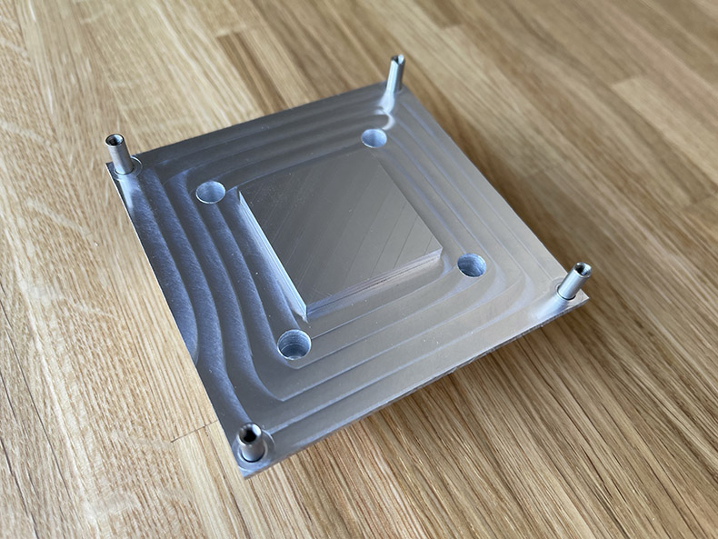

4. Frezarka pracuje u mnie po 2-3 godziny dziennie, wymiary detali powtarzalne. Maszynę sprowadzałem na własną rękę. Transport morski ok. 1.5 miesiąca, maszyna dobrze zabezpieczona. Obrabiane jest aluminium AW-5083, głównie bloki cieplne do
komputerów przemysłowych fanless 13. generacji,
