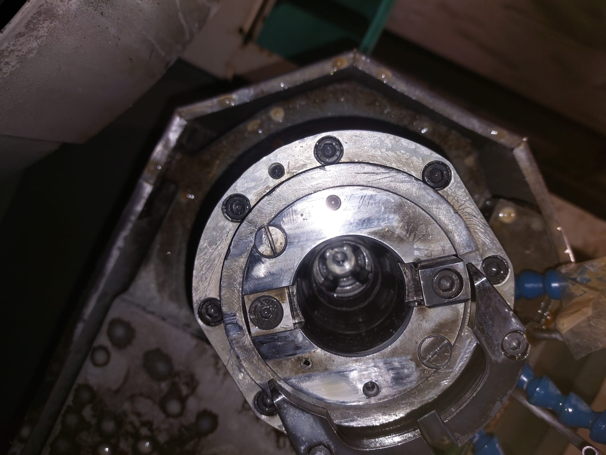

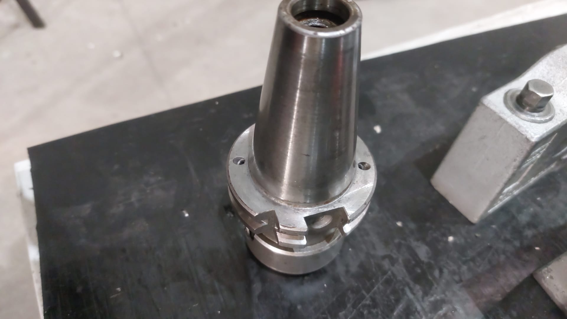

Temat nie umarł więc zrobię mały update dla potomnych.
Generalnie wszystko wskazuje na to, że w samym wrzecionie różnic praktycznie nie ma jeśli chodzi o te z chłodzeniem i bez.
Udało mi się zdobyć zaciąg wraz ze złączem obrotowym. Niestety trochę je trzeba będzie odremontować ale wydaje się być to do zrobienia. Gdyby ktoś miał informację jak się rozbiera te zaciągi to byłbym wdzięczny za pomoc.
Złącze obrotowe jest firmy GAT. Modelu jeszcze nie ustaliłem bo naklejka niestety jest zdarta.
No i co najciekawsze dla mnie, długo się nad tym głowiłem i dopiero wczoraj doszedłem do tego że w tych wrzecionach chłodziwo nie jest podawane do oprawki centralnie, tylko przez dysze do kołnierza a oprawka powinna być taka jak na zdjęciu poniżej:
Natomiast w samym wrzecionie są dwa kanały chłodzące jak na zdjęciach poniżej:
Powinny tutaj być dysze jak na zdjęciu (sorki za jakość):
U mnie natomiast są zaślepki:
Chłodziwo jest podawane jak na schemacie poniżej (powietrze jest zorganizowane nieco inaczej):
A sam zaciąg wygląda tak:
I teraz moje pytania:
- ma ktoś może pełny symbol tego złącza? Katalogi producenta póki co nie pomogły.
- czy te dysze we wrzecionie mają jakąś nazwę? Nie bardzo wiem jak to namierzyć a chciałbym coś takiego dokupić

Coraz bliżej do celu (mimo upływu czasu temat ciągle aktualny).
Miałbym natomiast pytanie. Czy jest ktoś, kto ma taką maszynę, lub jakąkolwiek inną z chłodzeniem przez wrzeciono podawanym radialnie przez oprawkę tak jak na zdjęciu w poście powyżej? Jeśli tak, to czy podzieliłby się ze mną zdjęciem takiej dyszy? Chodzi konkretnie o uszczelnienie które jest tam zastosowane. Niestety jest to ciężki temat żeby to zdobyć (nawet u producenta) i chyba będzie trzeba dorabiać. Zwykły oring wydaje mi się trochę ryzykowny że wypadnie jeśli akurat nie będzie oprawki. Z góry dzięki ! : )
- Posty: 10
- Rejestracja: 06 sty 2005, 08:01
- Lokalizacja: Rybnik
Re: MAHO DMC70V - poszukiwany service manual, dtr, informacje
Nie jestem pewien czy pomogę.. w Naszej świeżo ściągniętej DMC103 wygląda to tak jak na zdjęciach ... Nie korzystaliśmy jeszcze z chłodzenia przez wrzeciono. Nie widziałem żadnych dodatkowych uszczelnień. Tak jakby stal na stal miało to pracować...maciek95k pisze: ↑05 lut 2025, 11:09Coraz bliżej do celu (mimo upływu czasu temat ciągle aktualny).
