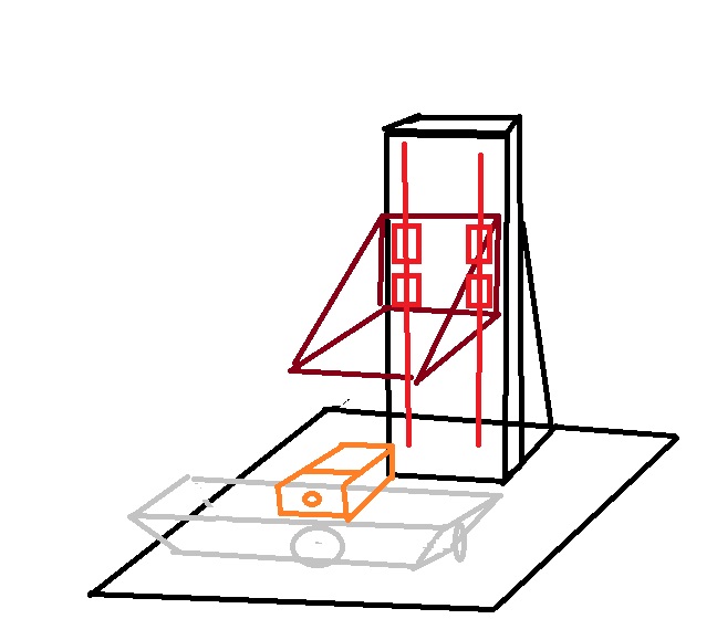

Mikołaj sprezentował mi wiertarkę magnetyczną. Chciałbym zmajstrować jakiś stojak tak żeby można było używać wiertarki warsztatowo .
Gogolowałem trochę żeby zobaczyć co inni zrobili ale jakoś każde rozwiązanie wydaje się być nie do końca funkcjonalne. Proszę o podpowiedzi bo mam trochę wątpliwości jak to najlepiej zrobić.
1. Słup planowałem zrobić z ceownika lub profilu. Myślałem o czymś szerokości ok 120 z dodatkowym odkosem w celu dodatkowej sztywności. Zastanawiam się nad czy jest sens robić regulacje góra dół podstawy wiertarki .
Rozważam użycie
a) Łożyskach liniowych ? Jeżeli już łożyska to jakie i czy nie będzie na nich jakiegoś dużego luzu .
b) Można też zrobić jakiś zacisk na słupie ale obawiam sie że po 2-3 razach zagnie się to tak że bez młotka się tego nie da przesunąć? Znalazłem filmik Made in Poland z takim rozwiązaniem i zastanawiam się na ile to jest sztywne i trzyma prostopadłość podczas wiercenie
https://www.youtube.com/watch?app=desktop&v=_Yc3k887VTg
c) Czy jednak zrobić to na stałe bo nie będzie potrzeby regulacji zbyt często . Mogę zrobić ewentualnie przygotować dodatkowe otwory żeby można bylo w razie czego podnieś podstawę wyżej ? Generalnie przestrzeń pomiędzy imadłem a stopą wiertarką planowałem zrobić na jakieś 7-8cm?

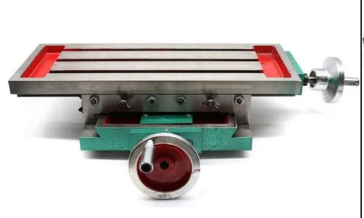

2 Czy ktoś używał tanich stolików krzyżowych z all... za ok 350-500zł . Warto to dorzucić czy jednak zostawić samo imadło ? Może jakiś inny sposób regulacji ?
Gdzieś przeglądałem zdjęcia i materiał gdzie wkłada sie wkładkę w stolik wydaje się być bardzo cienki
Wymiary 450x170 ma stolik
Może jakiś inny stolik warto rozważyć?

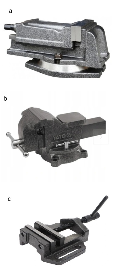

3. Imadło . Tutaj zastanawiam się pomiędzy wyborem
a) najtańszej maszynówki o szerokości 100mm z all.. za jakieś 200zł
b) imadło ślusarskie 125-140 też podobny koszt.
Na plus do ślusarskiego że można coś złapać w pionie czego nie zrobię w maszynówce chociaż w maszynówce wygodniej się mocuje uchwyt bo nie ma dziury pod szczękami

Co do imadła to takie ślusarskie to ch***ia. Chińskie maszynowe jako tako trzyma piony i nie unosi materiału. Tu zawsze jest kwestia co chcesz wiercić. Ja do byle gówna po prostu kupiłem małą chińską wiertareczkę dla której nie ma delikatności i wierci w zardzewiałych profilach.

Cześć. Dzięki za informacje. Generalnie cel to adaptacja magnetycznej żeby się dało się jej używać jako stołówki do wiercenia wszystkiego w domu czyli od nowych materiałów po stare badziewie wywleczone ze złomu.
Drugiej innej wiertarki nie będzie i będę starał sie zrobić ją w miare funkcjonalnie dla siebie. Ważne żeby dało się to w miarę rozebrać i poprzenosić na warszt pod domem na zimę i latem do garażu zewnętrznego.

2. Zamówiony tani stolik krzyżowy . Trochę obejrzałem filmików i jak na moje potrzeby powinno spełnić to moje wymagania. Może uda mi się coś poprawić i jakoś to będzie działać. Stolik ma głównie zapewnić bezpieczeństwo. W pracy mamy opticum ( chyba 7045 czy jakoś tak) ze stolikiem krzyżowym i starą WS15 z leżącym luzem imadłem . Jednak komfort mocowania i pewność że w której chwili nie połamie Ci rąk przeważają za stołem tak że WS-ka stoi nieużywana od lat.
3. Imadło zamówiona maszynówka jak z punktu a tyle że 125 ze względu na trochę większe możliwości . Ludzie biorą do Zośki to i do tego będzie.
