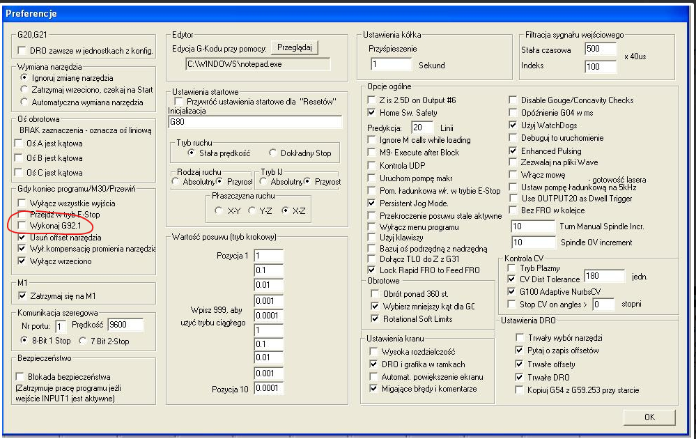

Po zakończeniu programu mach 3 "restuje" (gubi) pozycje bazowe. Jakby samoistnie przesuwa układ współrzędnych.
Programy generuje w fusion 360. Zauważyłem, że jeżyli w programie usunę z ostatnią linijkę g-kodu , tj. M30 to program nie kończy się, układ i przesunięcia w G54 są prawidłowe. Po komendzie M30 mach "restuje" G54.
Szukałem w googlu i problem pojawiał się u innych, ale nie znalazłem rozwiązania poza usuwaniem w programie M30. Co nie do końca jest eleganckim rozwiązaniem. Może ktoś się spotkał z takim problemem? Może to kwestia konfiguracji czegoś w machu lub Fusionie?

W g-kodzie są kody modalne, czyli obowiązujące do odwołania.
Natomiast programy sterujące mają z zasady sekwencję kodów, które są uruchamiane przed uruchomieniem programu.
Podobnie postprocesory tworzą nagłówki g-kodów, czyli też sekwencję kodów, które są uruchamiane przed uruchomieniem właściwego programu.
Zasadniczo jest to dobre, bo uniemożliwia uruchomienie kodu z przypadkowymi ustawieniami pozostałymi po poprzednim programie.
Usuwając M30, usuwasz informację że wykonanie kodu się zakończyło, więc program sterujący nie jest resetowany do ustawień domyślnych.
Jeżeli stwarza to jakikolwiek problem, to znaczy że masz coś źle poustawiane, ale nikt Ci nie powie co, bo nikt nie jest jasnowidzem...

Zobacz czy nie masz zaznaczonefourfeeter pisze: ↑28 gru 2024, 13:57Po zakończeniu programu mach 3 "restuje" (gubi) pozycje bazowe. Jakby samoistnie przesuwa układ współrzędnych.
To reset axis offsets to zero and sets parameters 5211 – 5219 to zero, program: G92.1

Tu jest świetny przykład, czyli ptaszek "wykonaj G92.1".
G92.1 powinno być w g-kodzie, a nie w ptaszkach.
Wtedy jakby było, toby było wykonywane, a jakby nie było, toby nie było wykonywane.

Działa, w tym był problem.dudziak4 pisze: ↑28 gru 2024, 16:38Zobacz czy nie masz zaznaczonefourfeeter pisze: ↑28 gru 2024, 13:57Po zakończeniu programu mach 3 "restuje" (gubi) pozycje bazowe. Jakby samoistnie przesuwa układ współrzędnych.
