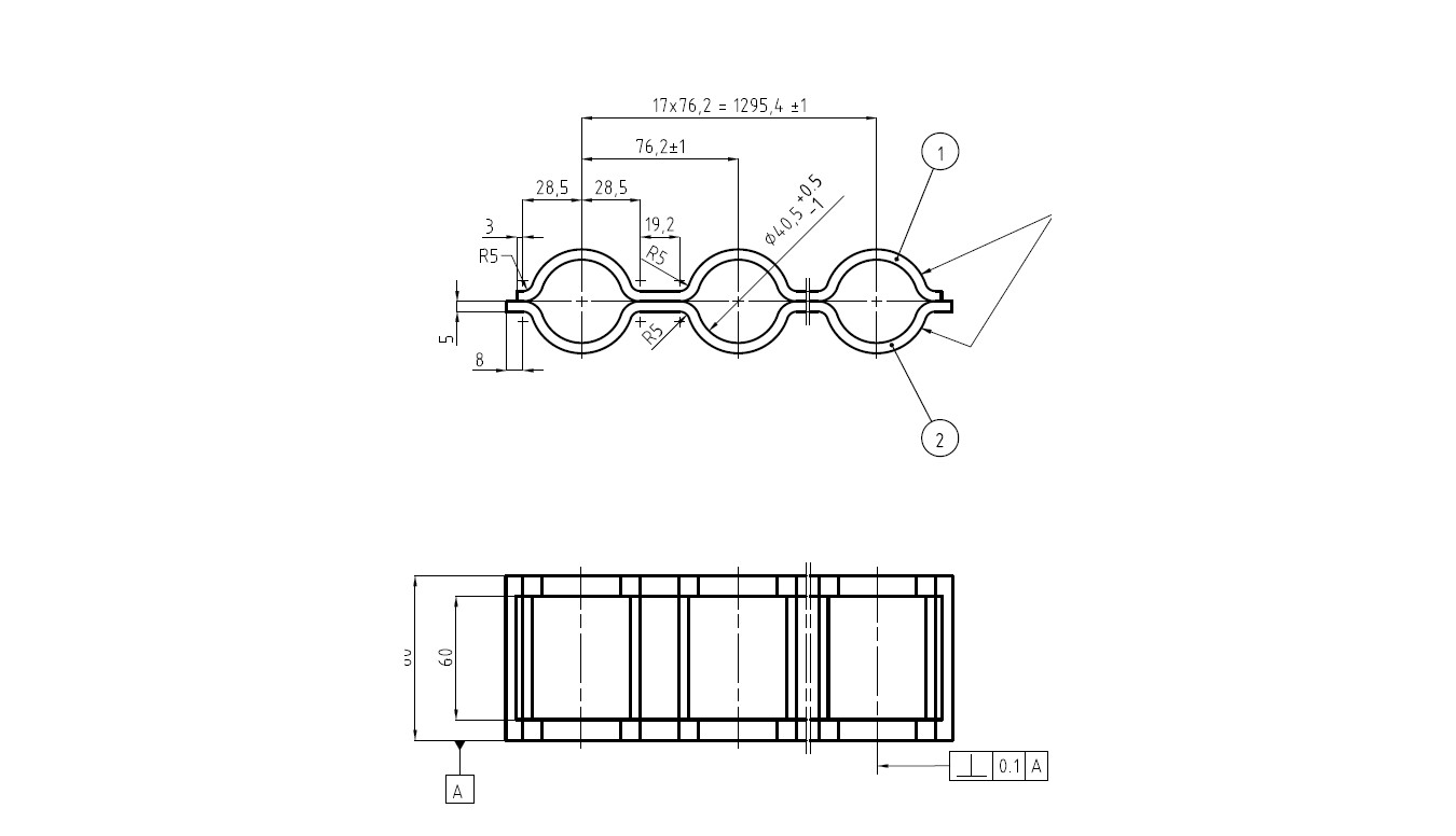

Mam taki problem do rozwiązania, a mianowicie chcę wygiąć płaskownik po różnych promieniach (załączam szkic). Mam parę propozycji, ale poszukuję optymalnej:
-matryca i stempel,
-gięcie na rolkach (choć na razie nie mam pomysłu jak je ułożyć, ew. giąć w kilku przejściach),

Jak chcesz uzyskać prostopadłość zaznaczoną na rysunku, to tylko matryca + stempel.
