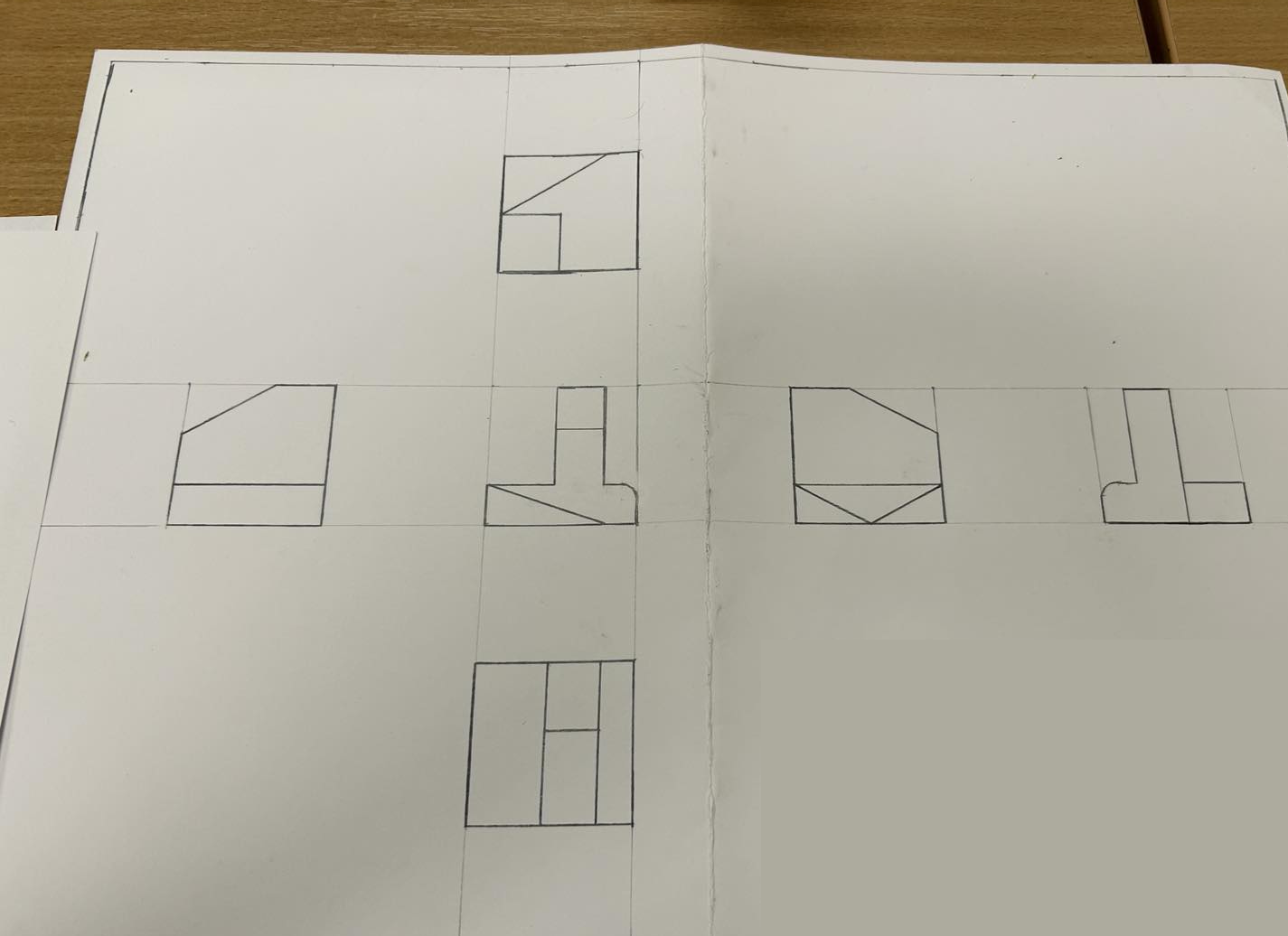

Cześć,
czy ktoś mógłby mi pomóc z wymiarowaniem tego rysunku i podpowiedzieć, jak się za to zabrać? I w ogóle ze sprawdzeniem, czy jest on poprawnie wykonany? Bo nie wiem, jak się za to zabrać i mam z tym trochę problem. Z góry bardzo dziękuję za wszelką pomoc i wskazówki.

Rzutowanie jest OK
Wymiarowanie: na rzucie głównym (z przodu) umieszczasz wszystkie możliwe wymiary, jeśli któregoś wymiaru na nim nie możesz nanieść to nanosisz ten wymiar w pierwszej kolejności na rzucie bocznym lub rzucie z góry.
